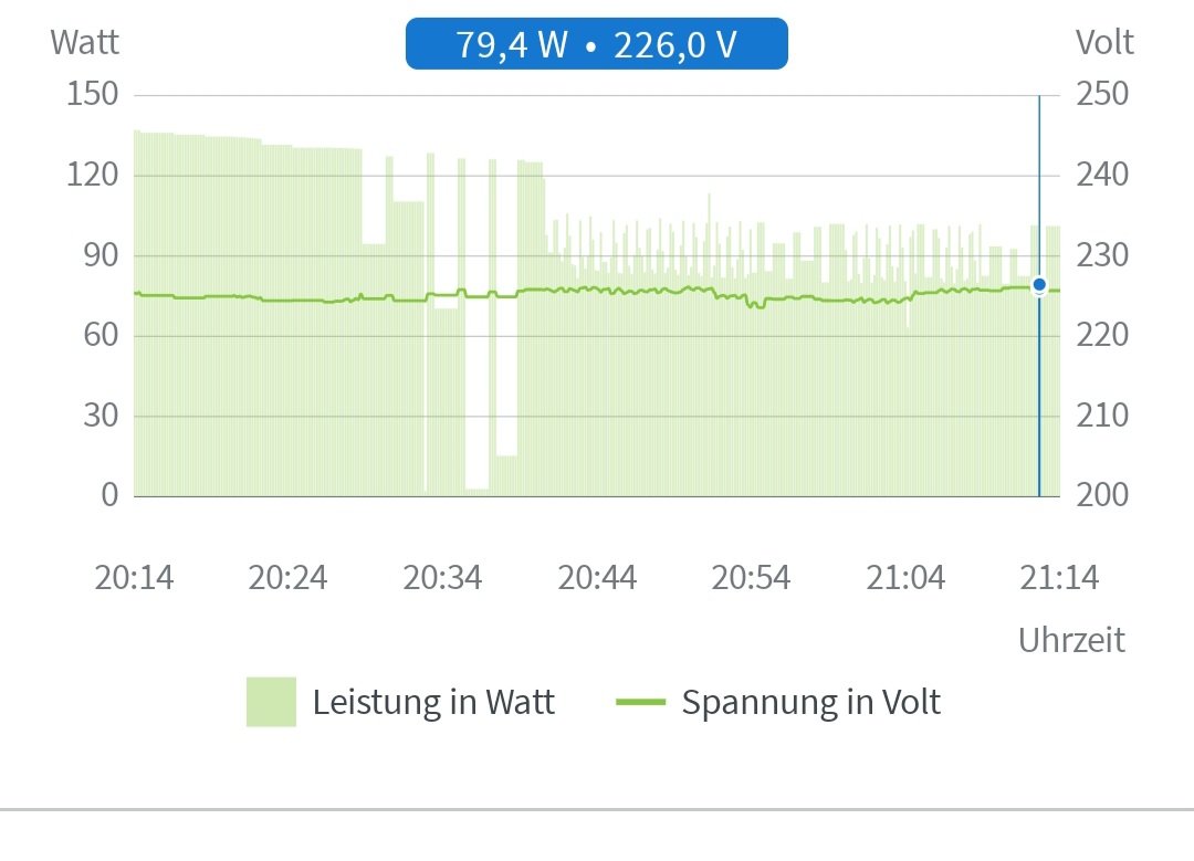

ich habe gerade ein ähnliches Projekt in der Mache mit einem Victron DC-DC Wandler den ich per Remote einschalte.
Dazu habe ich einen HM-300 in Betrieb, aber leider verhält sich das ganze nicht wie gewünscht.
AC-Seitig ist der WR immer verbunden. Ich schalte dann DC-Seitig den Wandler zu und speise genau 24V ein.
Anfangs habe ich um die 140W welche dann langsam auf 126W abfallen. Nach ca, 40 min. gibt es einen kurzen EInbruch auf 0 um dann wieder auf ca. 100W anzusteigen. Anschließend pendelt die Leistung immer zwischen ca. 80-100W hin und her.
Woran kann das liegen?
