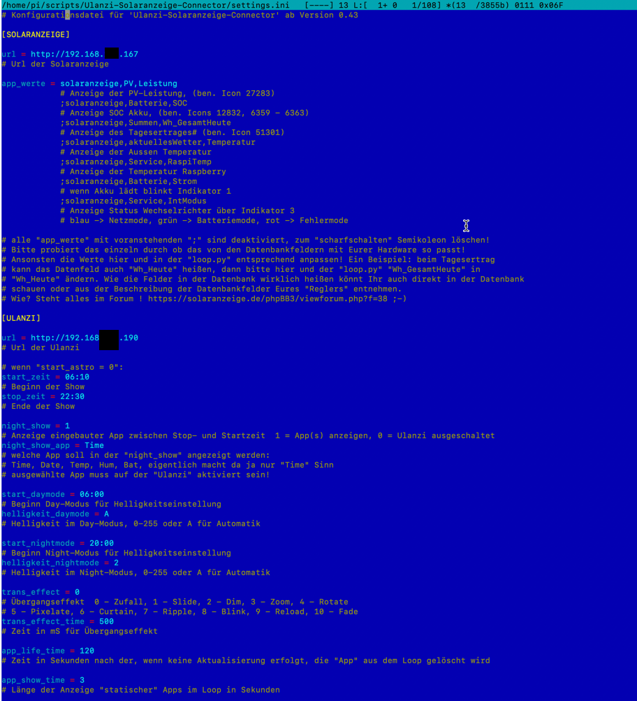

torkel
Beiträge: 10
Registriert: Mo 22. Mai 2023, 22:36
Re: Ulanzi-Solaranzeige-Connector Version 0.40
Beitrag von torkel »
siehe Anhang.
mr.big
Beiträge: 590
Wohnort: tief im Osten...
Danksagung erhalten: 118 Mal
Beitrag von mr.big »
und was meinst du könnte die Welt dir böses tun wenn du die IP nicht geschwärzt hättest? :mrgreen:
Sollte da etwas wie "001" stehen dann lass die Nullen mal weg!
