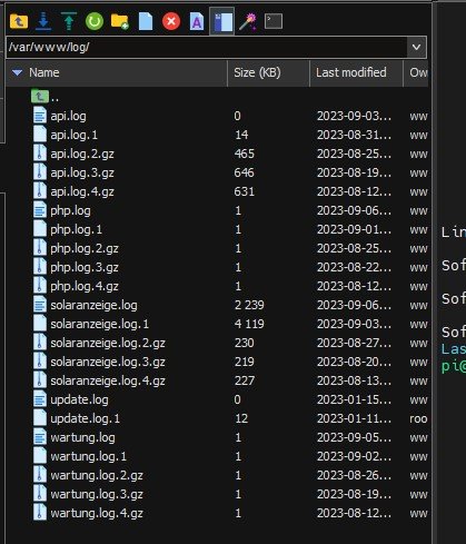

Poste mal bitte die letzten Zeilen aus der
/var/www/log/api.log
dbfan75
Beiträge: 129
Hat sich bedankt: 21 Mal
Re: Ulanzi-Solaranzeige-Connector Version 0.40
Beitrag von dbfan75 »
Da steht leider nichts drin.
