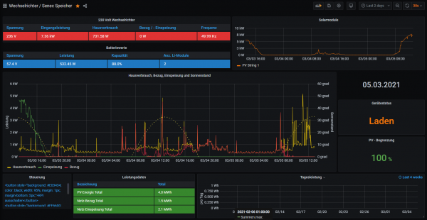

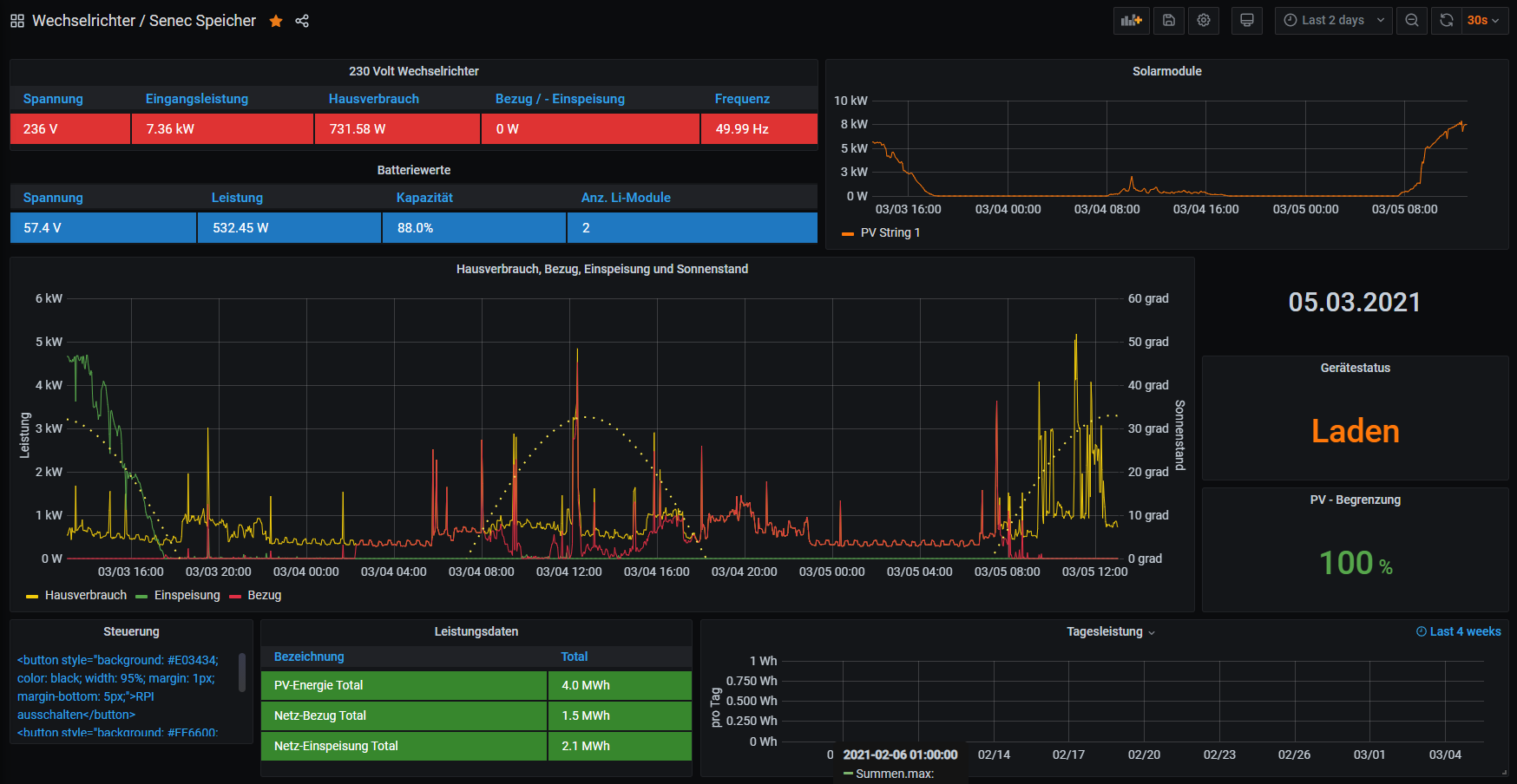

Hallo Zusammen,
mit ist heute aufgefallen, dass ich seit gestern keine Daten mehr bzgl. des Netzbezugs bzw. Einspeisung im Dashboard habe. Siehe: Ich hatte gestern Abend nur das Update vorgenommen und das PlugIn "Sun and Moon" für den Sonnenstand ergänzt, aber die Daten fehlen scheinbar schon seit gestern Morgen.
Vorgestern wurde der Graph noch korrekt gezeichnet und der Wert auch oben korrekt angezeigt.
Als Ergänzung hier auch noch die Datenauswertung, die meine Vermutung leider
belegt.
Die restlichen Werte und Graphen stimmen mit der Senec App soweit auch über ein.
Habt Ihr zufällig eine Idee?
Danke schon mal.
Danke schon mal.
