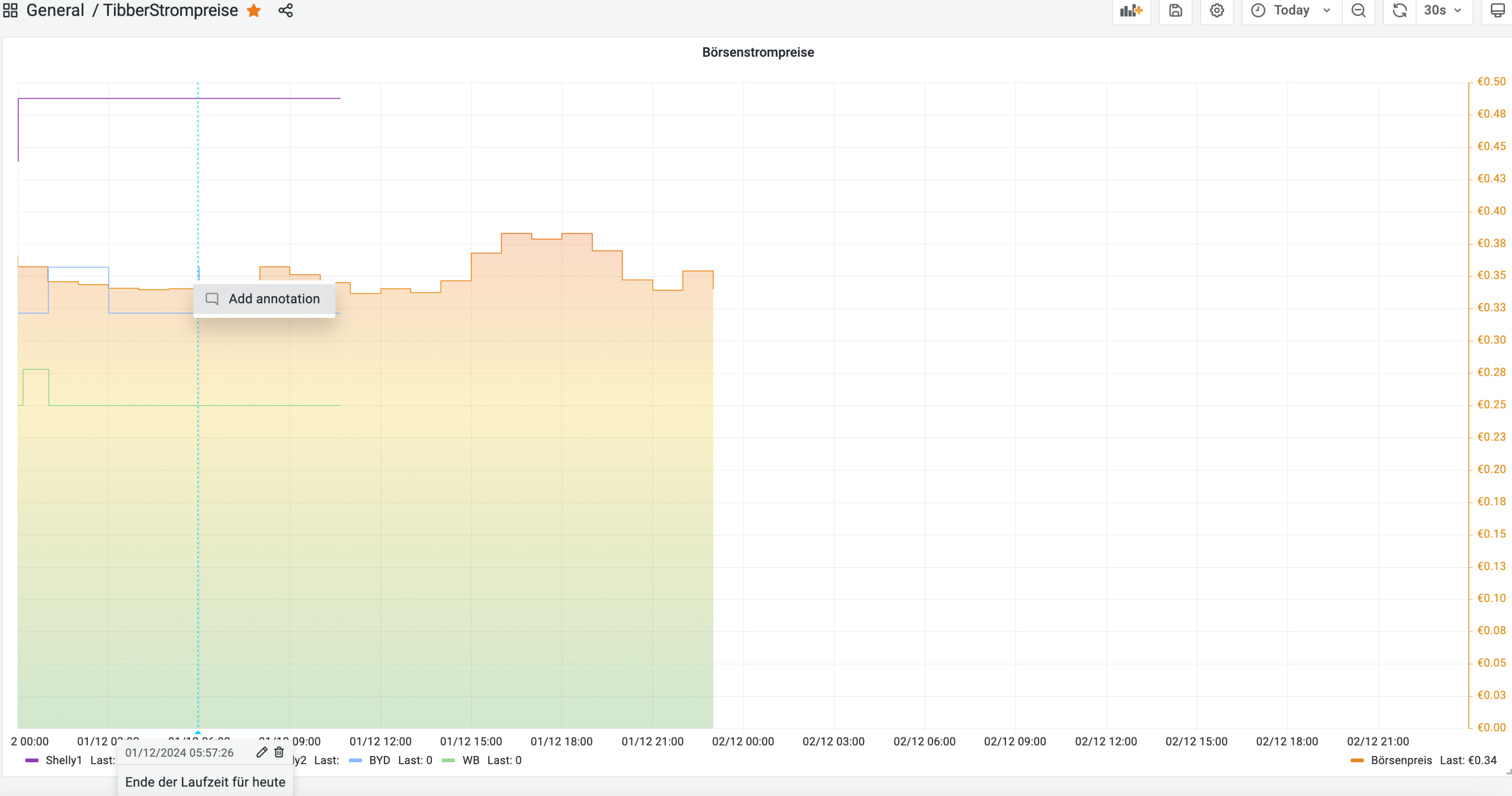

Kannst du das etwas näher beschreiben? Welche Werte? Kannst du eventuell einen Auszug aus der sgs.log posten.
Im sgs.log werden z.b.aktueller Strompreis 0,121€ angezeigt, bei Grafana jedoch 0,32€. Leider bekomme ich auch im Grafana jetzt keine Werte mehr angezeigt. Ich habe das Gefühl, es kommen für 2 Tage Werte, danach nicht mehr. Wie kann ich sehen, was in s´der Sqlite steht

Nein, die Preise werden alle 5 Stunden neu abgeholt. Ab 14:00 Uhr sind die Preise des Folgetages mit enthalten.
Um direkt in die SQLite Datenbank zu sehen, bitte Folgendes eingeben:
Bei Epex Preisen:
sqlite3 -box /var/www/html/sgs/sgs.sqlite3 'select * from epexPreise order by Timestamp desc limit 30'
oder bei Awattar Preisen:
sqlite3 -box /var/www/html/sgs/sgs.sqlite3 'select * from awattarPreise order by Timestamp desc limit 30'
oder bei Tibber Preisen:
sqlite3 -box /var/www/html/sgs/sgs.sqlite3 'select * from tibberPreise order by Timestamp desc limit 30'
je nachdem, was man eingestellt hat.

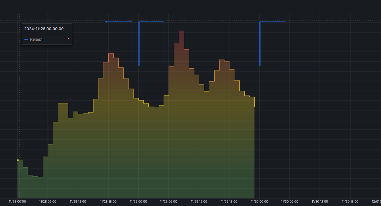

Scheinbar ist der Fehler doch noch da. Relais 1 soll nur von 0:00 - 6:00 schalten, um 5:59 wird aber nochmal geschaltet, die Laufzeit von 120 Minuten war aber schon rum... soll das so sein?
Lg Armin

Hallo Armin,
bitte mache noch einmal ein Update auf die SGS mit dem Befehl "sgs_update" und schaue bitte einmal nach, warum die Warnung kommt:
01.12. 05:59:01 ERRO [ 1264] Die Voraussetzung Nr. 1 ist nicht richtig konfiguriert. (Wird übersprungen)
