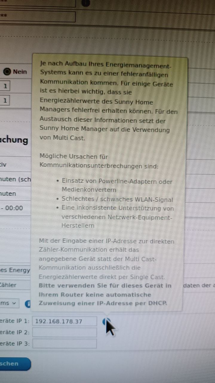

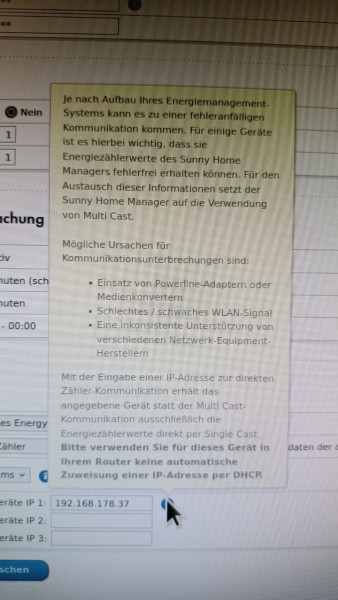

alsooo,eben bei mir Test..IP des WR im Portal unter "direkte Zählerkommunikation" eingetragen, dann steigt der Zähler mit deinen Fehlermeldungen sofort aus...kann man Fenster / ! anklicken, kommt Hinweis, dass die Adressen NICHT per DHCP vergeben werden dürfen.

musst mal checken, ich werd das bei mir nicht tun weil die Fritte hier sensibel drauf reagiert , vmtl würfelt die dann alles durchnander, hatte ich schon mal.

naja, wenn DAS da im SunnyPortal auftaucht, werden die schon wissen warum...
