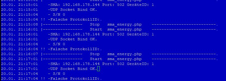

Allerdings will mein SHM 2.0 nicht:
Wie genau muss der Home Manager eingebunden werden?
grüße und danke
Christian

Re: SMA Home Manager 2 einbinden
die IP des SHM stimmt nicht. Steht in der Hilfe unter Regler 54 drin was in die x.user.config.php rein muss
Ckgth hat geschrieben:
Mo 20. Jan 2025, 21:20
danke.
damit habe ich nun den ersten wr eingebunden und werde anhand der anleitung weitere geräte einbinden.
grüße und danke
Christian
Als Port bitte 9522 angeben! Dann sollte es gehen.

Danke!
Das hat es gebracht. Läuft nun

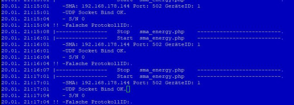

leider funktioniert es heute früh nicht mehr. Der Raspi wurde gestern neu gestartet (weil in Zählerschrank montiert). Danach lief es nicht mehr.
Selber Fehler, wie oben. "falsche ProtokollID". Die IP ist aber richtig. ICMP geht auch zum HM20.
UDP Socket Bind OK ?! S/N 0....
@andreas:
Ich habe es auch mit der Multicast IP (lt. Deiner Auflistung) versucht. Selber Fehler.
was kann ich noch suchen?

Poste doch bitte einmal den Fehler aus der LOG Datei.
Kommst du denn mit einem ping an die Adresse?

moin,
hmm, stell doch einfach deine user.config die den SHM abarbeitet hier rein, evtl in .txt umbenennen wenns sonst nicht hochgeladen wird. ich schau mir dann die php an ob die fehlerfrei ist.
Der Zähler muss in der Fritzbox ( router) auftauchen.
