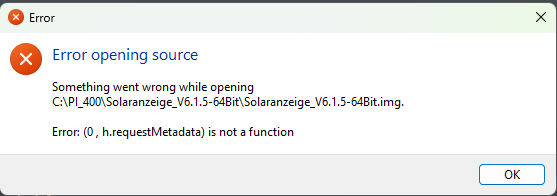

balena_etcher habe ich auch gerade frisch herunter geladen. Bei Auswahl der entpackten Datei kommt diese Meldung:
- Screenshot 2025-08-19 205919.png (14.52 KiB) 8069 mal betrachtet

Ganz ehrlich: Ich glaub das Problem bei Dir ist das TerraTab 1262.
Ich kann hier an einem "normalen" Win11 Notebook jede SD-Karte oder USB-Stick mit EXT4 etc. von einer älteren Solaranzeige-Installation einstecken und die Hardware wird erkannt, damit ich ein aktuelles Image darauf spielen kann. Das enthaltenen Dateisystem ist da komplett egal, da ja auch komplett neue Geräte komplett blank sind ohne formatierung. Diese werden ebenfalls erkannt und können ohne vorherige Formatierung bespielt werden.
