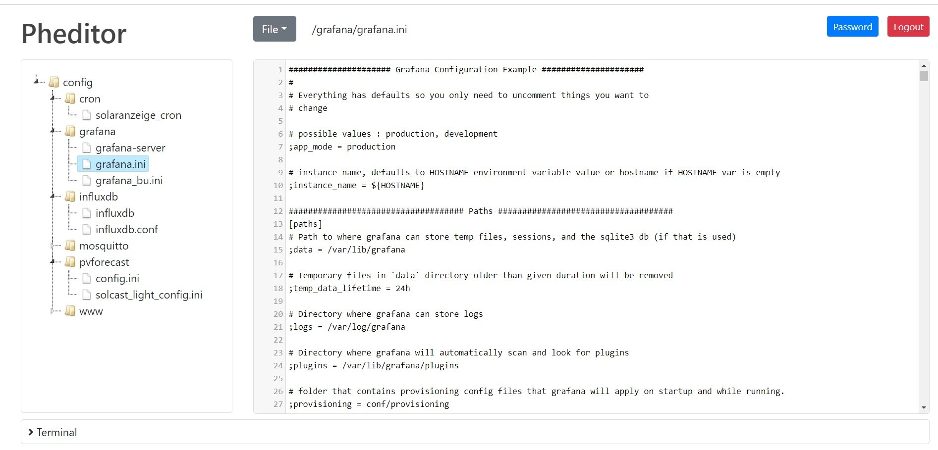

Kleines Update,
das im Startpost beschriebene Problem mit dem PHP Webeditor für die Config Dateien ist nun endlich behoben.
Jetzt lassen sich über Quick Access --> File Editor alle relevanten Config Dateien im Webbrowser editieren :!: :D
Dazu muss die datei "phpeditor.php" aus dem exportiertem www Verzeichniss mit der aktuellen von hier https://github.com/DeBaschdi/solar_conf ... editor.php ersetzt werden.

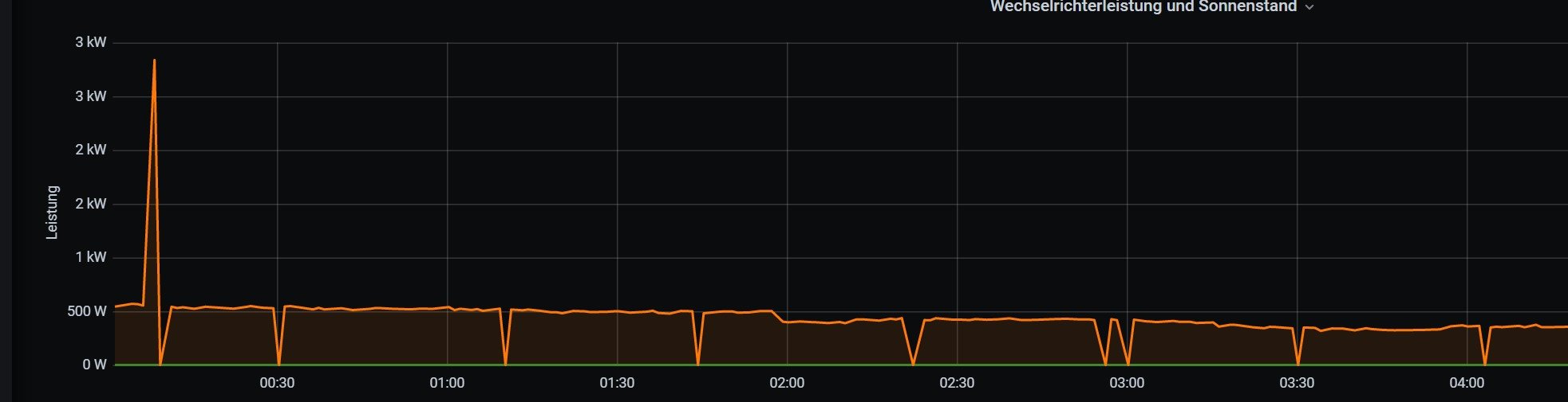

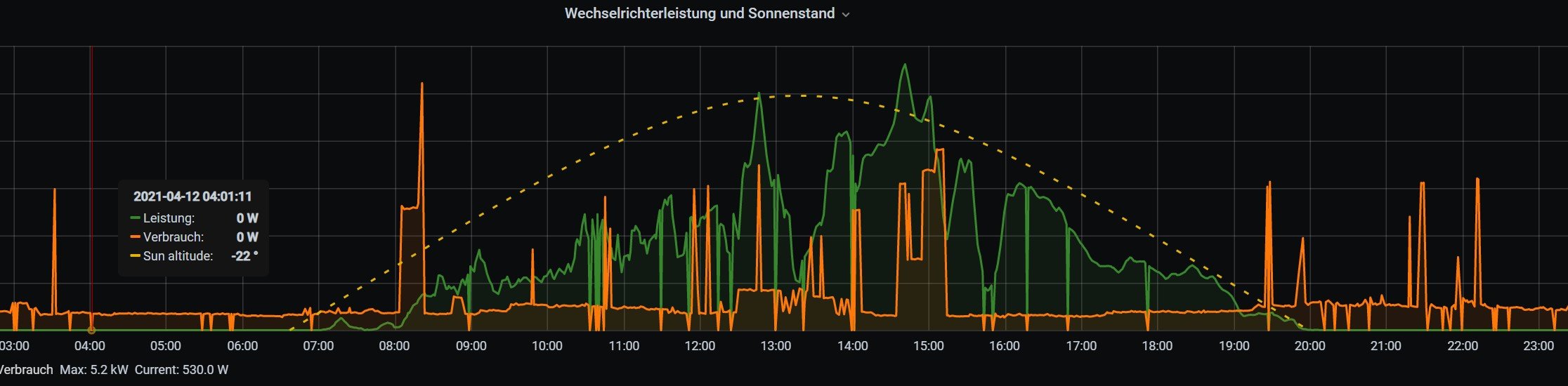

In der Nacht vom 10. auf den 11.04. bin ich mit meiner Installation von einem RPI zu Docker umgezogen... war nicht ganz so einfach wie gedacht (hatte mit der Influx DB ein paar Unwegsamkeit), aber es hat letztendlich geklappt.
Eigentlich laufen sämtliche Docker Container komplett ohne Aussetzer und soweit ich das beurteilen kann ohne Fehler. Nur die Solaranzeige läuft hier wohl nicht so sauber. Aber einen wirklichen Grund dafür kann ich im Moment nicht ausmachen. Daher hoffe ich auf eure Unterstützung.
Nun zum eigentlichen Problem... seit dem Umzug habe ich immer wieder in regelmäßigen Abständen komplette Aussetzer in der Erfassung aller Daten. Ich hänge mal ein paar Grafiken mit ein in denen man das sehen kann.
Vor dem Umzug (Installation auf dem RPI)
Nach dem Umzug unter Docker
Detail der Aussetzer
Die Dauer der Unterbrechungen sind immer ca. 2 Minuten. Ich finde das schon irgendwie doof und würde das sehr gerne abstellen. Ein Update der Solaranzeige hatte ich bereits gemacht, direkt danach sah es auch erst mal so aus als ob das Problem weg wäre, kam dann aber etwas später wieder. Was auch noch etwas nervt ist, dass ich immer wieder aus Grafana rausgeworfen werde und mich wieder neu anmelden muss. Das war vorher eigentlich nie der Fall.
