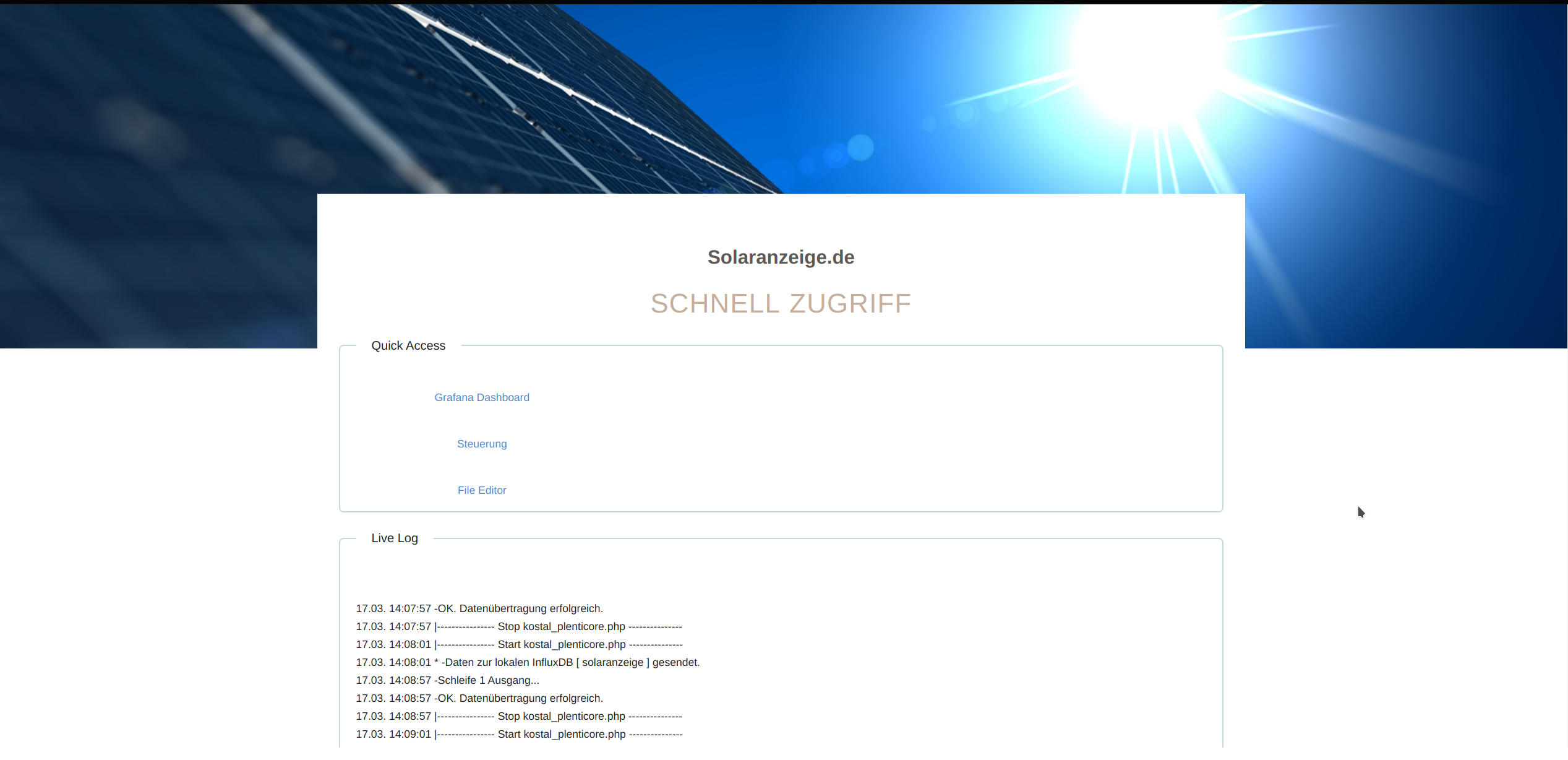

Das Image bringt nun auch sein eigenes Dashboard mit, aufzurufen über
http://ip:port/index.php
Die Idee war von dort aus alles mittels Quick Access zu erreichen (Grafana / Steuerung / File Editor)

Natürlich ist im Dashboard auch ein kleines Live Log zu sehen (letzten 20 Zeilen) auch das ist alles WIP, auch hier sind PHP Profis gefragt.

Sorry, da war ich wohl etwas voreilig, aber im Docker Hub gab es schon ein neues und damit läuft jetzt zumindest die Datenerfassung und das Schreiben in die DB.. Siehe:
17.03. 17:44:02 * -Daten zur lokalen InfluxDB [ solaranzeige ] gesendet.
17.03. 17:44:02 -OK. Datenübertragung erfolgreich.
17.03. 17:44:02 -WattstundenGesamtHeute: 16515.81
17.03. 17:44:02 -BatterieGeladenHeute: 4834.11
17.03. 17:44:02 -BatterieEntladenHeute: 424.85
17.03. 17:44:02 |-------------------- Stop senec.php --------------------
17.03. 17:45:01 |-------------------- Start senec.php ---------------------
Und damit wäre das neue Dashboard auch direkt mit getestet. ;)
