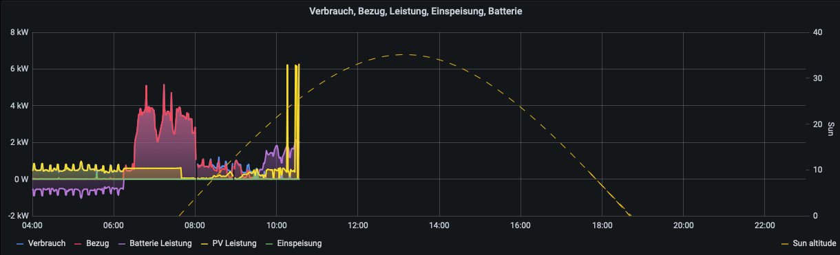

Ja, die Lösung steht ja hier im Thread. Die Y-Achse muss die richtige Scala haben. (max 90 Grad)

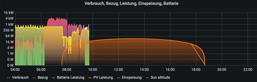

Ja, aber die Y-Achse hat ja nun normalerweise Watt/kW als Unit - und das linear.
Muss man da dann auf Scale log (base 2) gehen? Dann erscheint die Sonnenkurve ja, aber nicht "über" den anderen Graphen, sondern eher darunter.

Es gibt die Möglichkeit einer 2. Y-Achse rechts, diese ist gemeint. Dazu muss diese dann auch der SUN&MOON Abfrage zugeordnet werden. Einfach mal alles durchlesen...

Moin MichaelS,
einfach meinen Beitrag "Di 8. Sep 2020, 11:10" zwei Seiten vorher hier im Faden lesen, da stehts wie es gemacht wird.

Danke, @andreas_n: Daaaa findet man das also, sprich: Mit Overrides eben. Wieder was gelernt.
Dafür, dass ich noch nie in meinem Leben mit Grafana was gemacht habe, bin ich einerseits von Stunde zu Stunde mehr begeistert und andererseits tun sich da von Fall zu Fall neue Abgründe auf - die ihre Ursache ja allerdings ja nur in den Unzulänglichkeiten des Users haben (also bei mir zu finden sind).
Wunderbar: Jetzt sieht es besser aus.
Vielen lieben Dank!

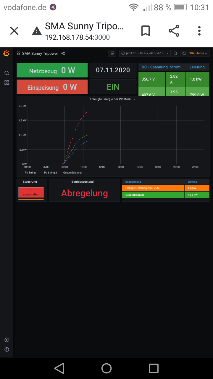

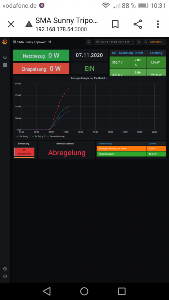

Habe sowohl das plugin heruntergeladen also auch die wetterdaten konfiguriert.
Um die Grafik einzubinden im dasboard Konfiguration data source mit admin und solaranzeige anmelden.

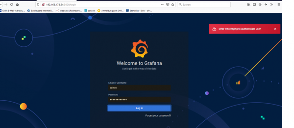

Problem:
Kein zugriff bei der Anmeldung bzw. sehe kein zahnrad bzw. Data source icon ?

- Beiträge: 5476
- Hat sich bedankt: 166 Mal
Wie man erkennen kann, hast Du dich nicht als Admin bei Grafana angemeldet. Icone links 2. von unten... Dort anklicken und "admin" "solaranzeige" eingeben.
Hi Ulrich,
hatte ich vergessen zu erwähnen,
hundert mal probiert.
siehe Anlage
Mauszeiger ist nicht zulässig.
siehe Anlage
