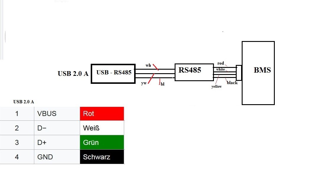

Heute ist der USB - RS485 Adapter gekommen. Habe ihn wie folgt an den RS485 Adapter der zum BMS geht angeschlossen.
USB wird als FTDI erkannt im log steht allerdings:

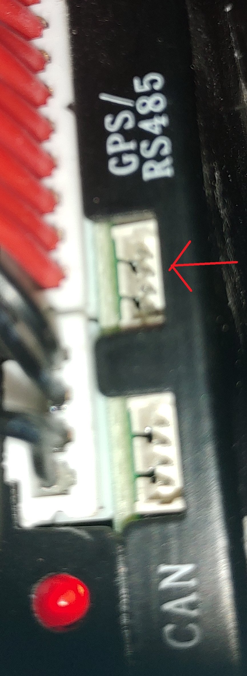

so sieht mein BMS aus:
