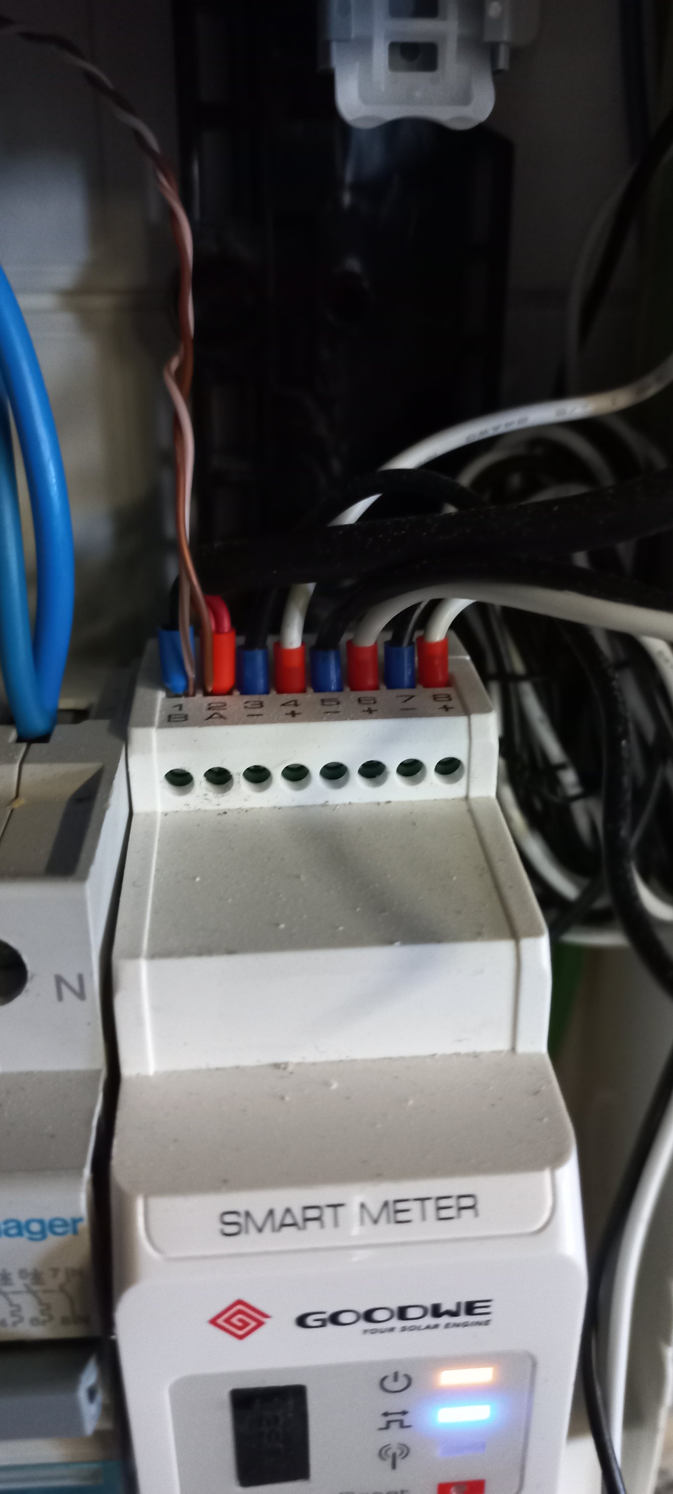

Hi Steven vb, Danke für Deinen Hinweis.
Ich konnte nicht glauben, dass man wirklich eine parallele Verdrahtung (also direkt auf den Klemmen des Meters) ausführen soll. Ich werde es gleich probieren.
Hi Steven vb, thanks for your advice. I could not believe that you should really do parallel wiring (that is, directly on the terminals of the meter). I will try it right away.

Re: Goodwe 8kET plus & LG Resu Flex
Hi an alle, leider war der letzte Versuch (Anschluss der RESU Flex an RS485 (Klemmen 11 und 12) direkt an das Smart-Meter (Klemmen 1 und 2)) auch nicht erfolgreich...
Hi to all, unfortunately the last attempt (connecting the RESU Flex to RS485 (terminals 11 and 12) directly to the smart meter (terminals 1 and 2)) was also unsuccessful...

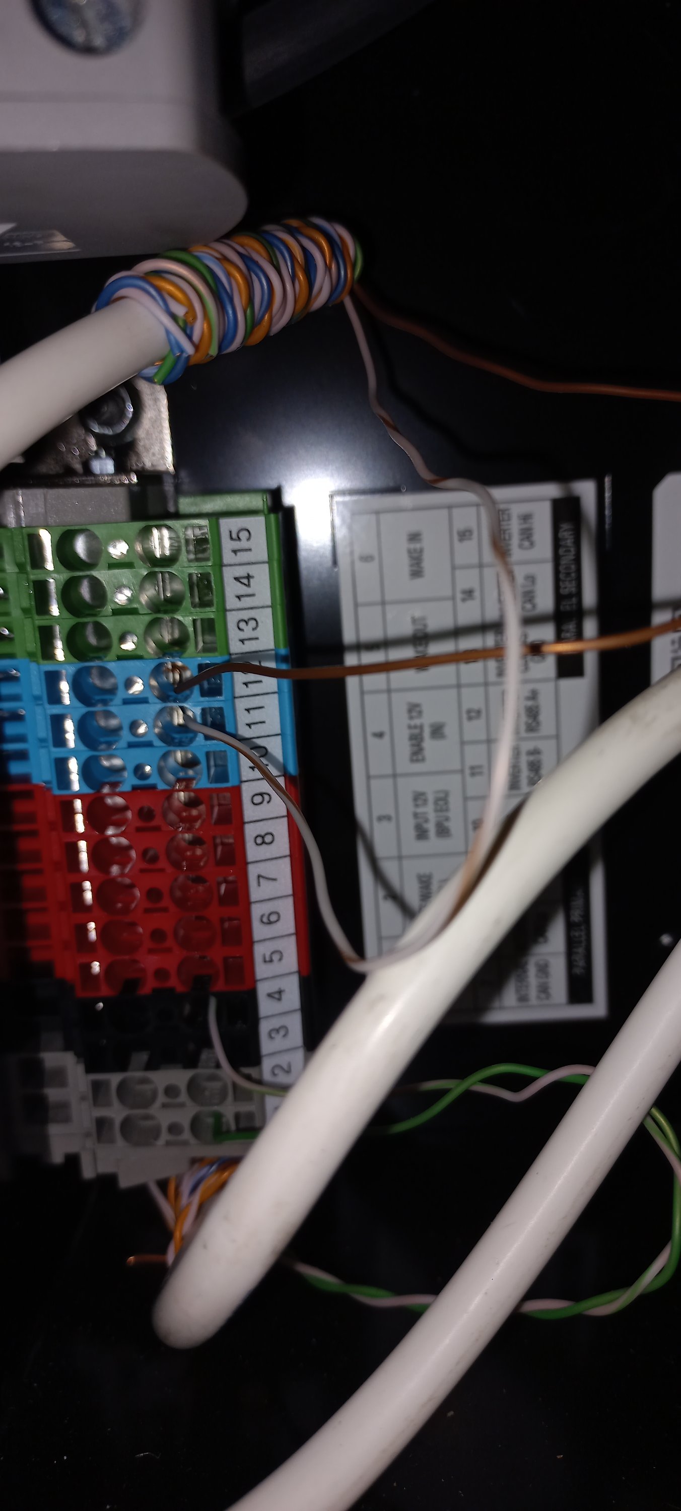

Hallo erde00, hello Steven vb,
ich habe gestern einen kleinen Durchbruch erzielt. Ich konnte eine "zaghafte", da noch instabile und fehlerhafte (Kommunikationsfehler 2) Kommunikation zwischen Inverter und Batterie aufbauen. Hardwaretechnisch so wie oben bereits beschrieben (über die parallel verdrahtete RS485-Verbindung des Smart-Meter zur Batterie (Klemme 11 und 12) sowie der 12 V DC-Versorgung aus dem WR (Com-Stecker).
Wichtig dabei war ein Hinweis (bzw. die Anleitung) von LG bzgl. mit den Einstellungen in der RESU-Web-Oberfläche:
Inverter-Typ = Type R
Communication Type = On Can/RS485 Terminal Register
Leider erkennt der WR die Batterie nicht richtig bzw. nur manchmal. Ein Laden ist auch nicht möglich ...er entlädt sie sogar (mit konstant 20 Watt (Sinnfälligkeit fraglich)).

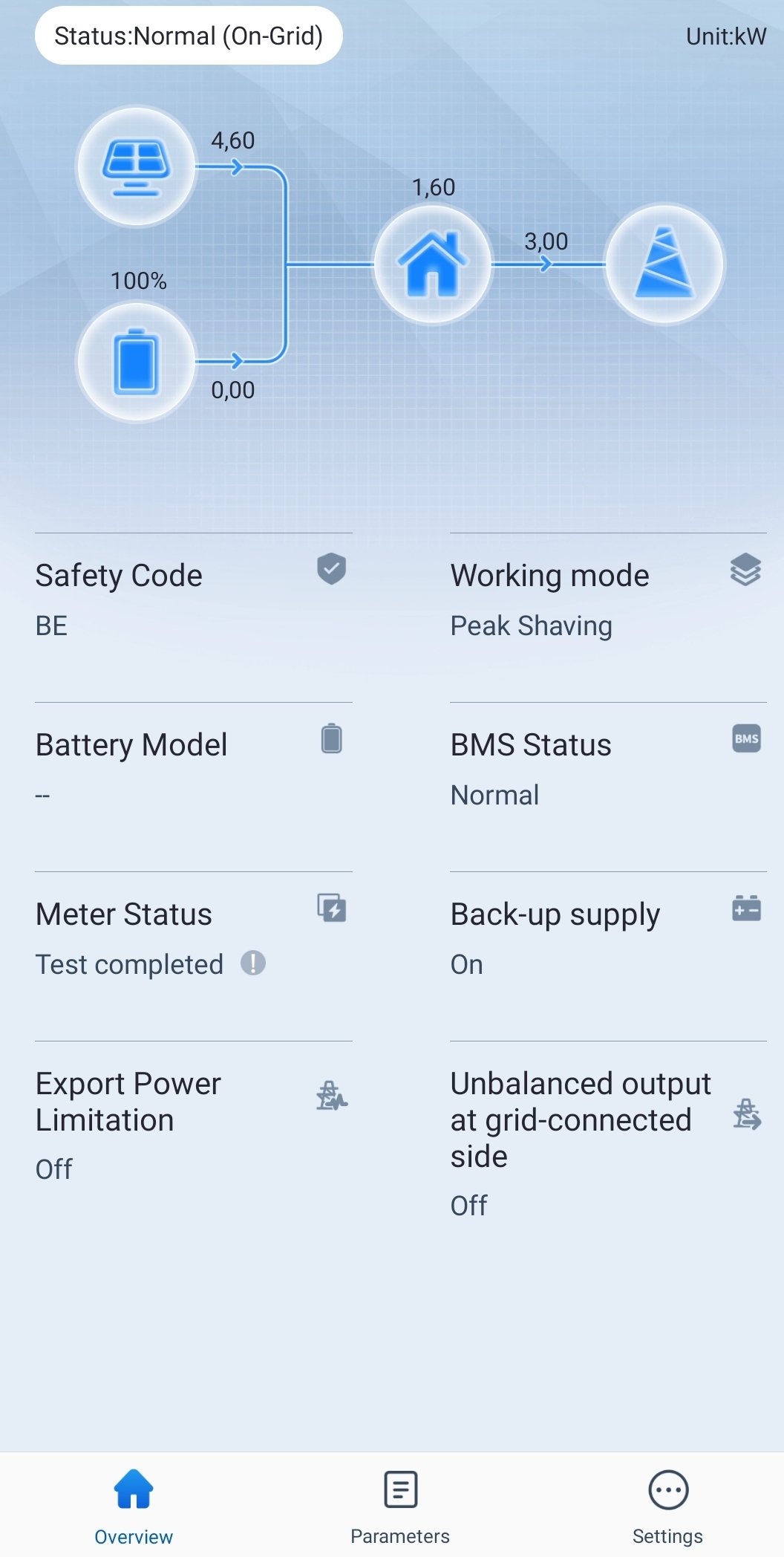

hello solargarage.
No battery model is displayed for me either. is your meter status ok? if it is ok, I think there is a setting that is not correct in the PV app.
