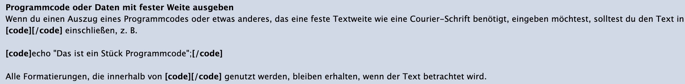

Wichtig!!!
Bitte Scripte/Code immer in "Code anzeigen" Tags setzten Das ist oben in der Leiste das "</>"
Symbol!
Poste so noch einmal dein Script wie es jetzt ist!
Dein Editor ist ok! Mit dem sollte das eigentlich klappen!
