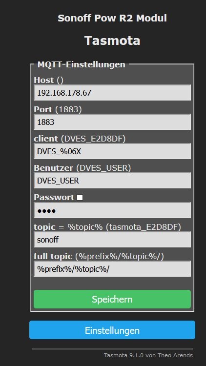

Man muss ja in grafana ja nichts machen weil da ja schon sonoff steht also nur IP bei sonoff MQtt eintragen und das wars oder mache ich was falsch

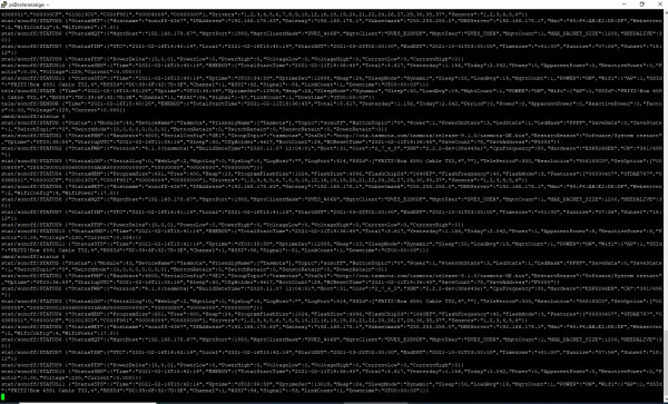

Re: Sonoff POW R2 mit Tasmota Firmware als Messstelle

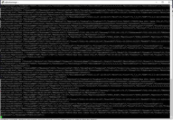

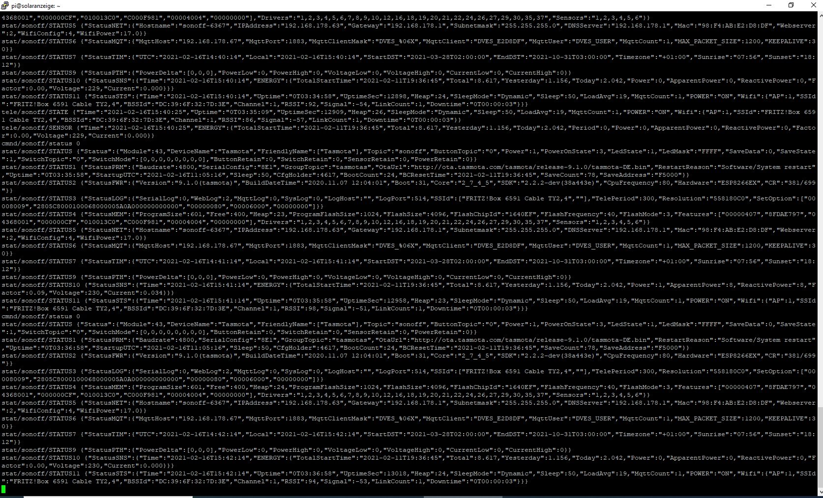

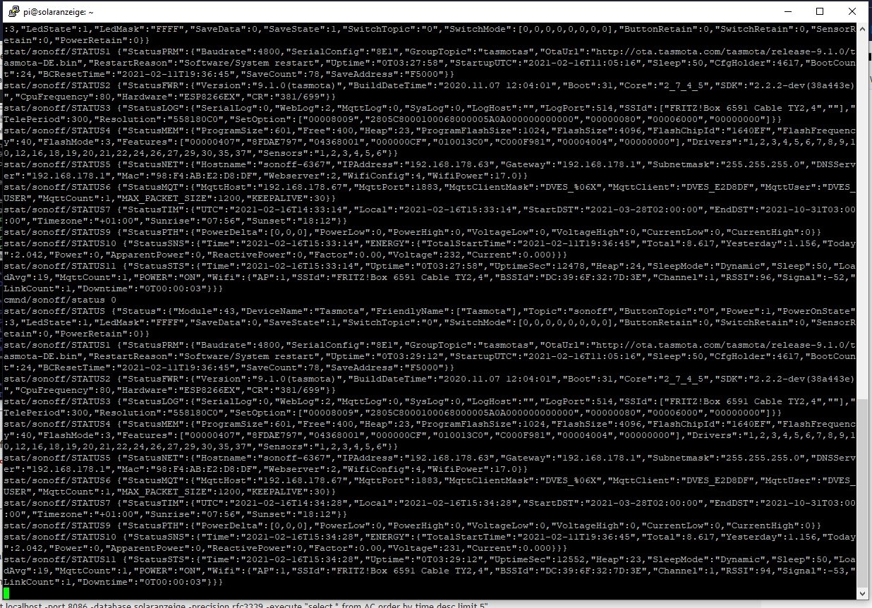

Logge dich bitte einmal in den Raspberry ein und gebe dann folgendes ein:
mosquitto_sub -h localhost -v -t +/#
Mit ctrl + c kannst du es wieder stoppen.
Lass es mal 5 Minuten so laufen und poste mal was da so ankommt.

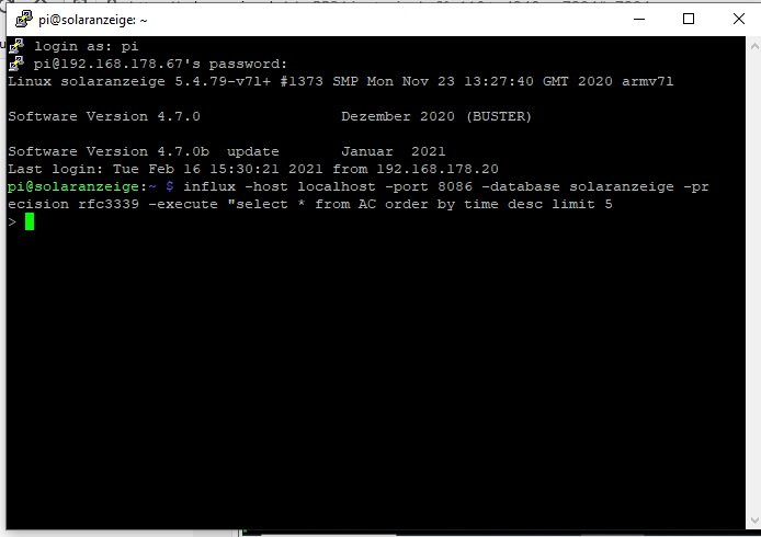

Damit kannst du sehen was in der Datenbank steht:
influx -host localhost -port 8086 -database solaranzeige -precision rfc3339 -execute "select * from AC order by time desc limit 5"

habe gemacht kommt immer selbe

Kannst Du dich bitte noch einmal einloggen und dann folgendes eingeben: (Das hat nichts mit mosquitto zu tun)
Damit können wir sehen was in der Datenbank ist. Die Daten vom Sonoff POW R2 kommen einwandfrei am Raspberry an.

kommt nichts

Vielleicht das abschließende Hochkomma auch mit eingeben :shock:
Das letzte Gänsefüsschen fehlt. Deshalb keine Ausgabe.
Es handelt sich um eine Multi-Regler-Version, bei der jedes Gerät eine eigene Datenbank haben muss und diese manuell angelegt werden müssen.
Die Datenbank für den POW R2 fehlte und das Dashboard war noch mit der Datenbank solaranzeige verknüpft. :D
Jetzt läuft aber alles ...

habe so ziemlich das gleiche Problem, habe eine Multiregler Variante und auch die neue Userkonfig angelegt.
neue Datenbank angelegt und das Dashboard angepasst , alles mit N/A an Daten wird angezeigt.
Wenn ich den Befehl mosquitto abfrage sehe ich auch das Daten gesendet oder empfangen werden seites des Sonoff.
Allerdings wird nichts in die Datenbank übertragen und demnach kann ich auch verknüpfen was ich will :-)
Hänge schon seit Stunden rum die Wallbox und auch mein Kostal laufen einwandfreit aber hier breche ich mir grad einen ab.....

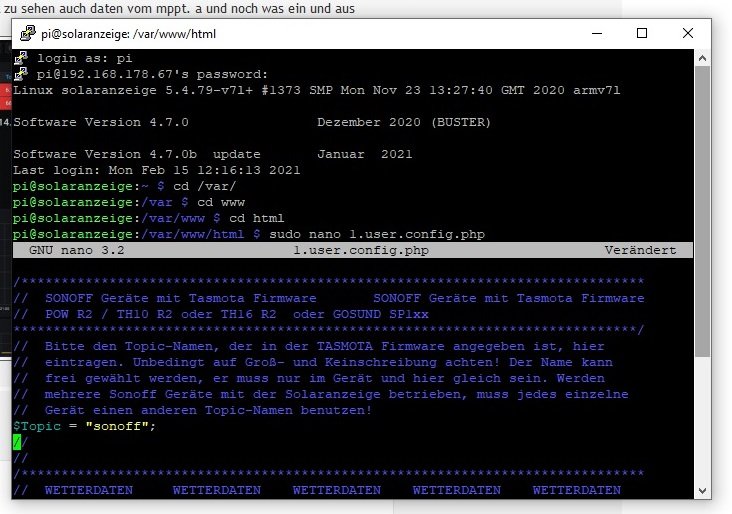

Schaue bitte einmal in das Dokument ab Seite 13
download/Installation_mit_Grafana_Dashboard.pdf
Das Wichtigste ist das mit dem Topic Namen im Sonoff und in der user.config.php
