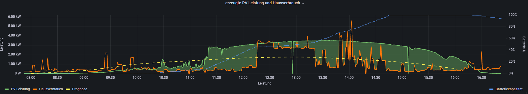

Beitrag von Agape »
Hat schon jemand das Problem mit den zu niedrigen Prognosedaten von Solarprognose.de lösen können?
Bei mir zeigt der auch meisten ca 50% der wirklichen Leistung an, obwohl alles korrekt angegeben ist. Solcast ist da wesentlich genauer und hat nur minimale abweichungen.
