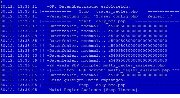

Im Log bekomme ich folgenden Fehler:
Fehler Log.jpg (75.14 KiB) 3569 mal betrachtet

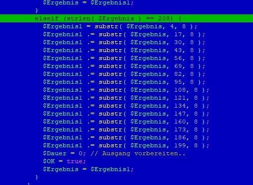

Was ich nicht durchgeführt habe ist die Anpassung in der funktionen.inc.php:
simon.s hat geschrieben: ↑
Do 14. Okt 2021, 12:13
Hallo
so, hab dies nun zum Laufen bekommen, Kleinigkeiten sind noch einzustellen (Grafana).
Habe in der Datei "\www\html\phpinc\funktionen.inc.php" die Funktion "eSmart3_auslesen" um folgenden Code erweitert:
elseif (strlen( $Ergebnis ) == 78) {
            $Ergebnis1 = substr( $Ergebnis, 4, 8 );
            $Ergebnis1 .= substr( $Ergebnis, 17, 8 );
            $Ergebnis1 .= substr( $Ergebnis, 30, 8 );
            $Ergebnis1 .= substr( $Ergebnis, 43, 8 );
            $Ergebnis1 .= substr( $Ergebnis, 56, 8 );
            $Ergebnis1 .= substr( $Ergebnis, 69, 8 );
            $Ergebnis1 .= substr( $Ergebnis, 82, 8 );
            $Dauer = 0; // Ausgang vorbereiten..
            $OK = true;
            $Ergebnis = $Ergebnis1;
Jetzt bekomme ich auch die Zellspannungen und die Fehlermeldung ist weg.
Hier bin ich mir nicht sicher, da dort bereits ein Eintrag ist, der nach meiner Interpretation das 16S unterstützen würde. Muss ich den ggf. doch anpassen und falls ja wie für mein 12S ?:
Für Untersützung wäre ich Dankbar, ich komme da slebst nicht mehr weiter.

Hallo carverandi
das mitgelieferte USB <--> RS232 sollte passen! läuft bei mir jedenfalls.
Versuch mal den Code
            $OK = true;
mit diesem zu ersetzen:
elseif (strlen( $Ergebnis ) == 52) {
            $OK = true;
Wie im Beitrag viewtopic.php?p=13012#p13012 geschrieben sollte der
Aufbau folgendermaßen sein: 3 Zellen pro Antwort [13]
A5 01 95 08 01 0C CB 0C C6 0C CF E0 A8 ---- fortlaufende NR 01 Zellspannungen je 3x in mV
A5 01 95 08 02 0C C5 0C CB 0C C9 E0 A2 ---- fortlaufende NR 02 Zellspannungen je 3x in mV
A5 01 95 08 03 0C CF 0C C6 0C CC E0 AB ---- fortlaufende NR 03 Zellspannungen je 3x in mV
A5 01 95 08 04 0C C7 0C CF 0C C7 E0 A8 ---- fortlaufende NR 04 Zellspannungen je 3x in mV
A5 01 95 08 05 0C CD 0C C9 0C CD E0 AF ---- fortlaufende NR 05 Zellspannungen je 3x in mV
A5 01 95 08 06 0C C5 0C C9 0C CD E0 A8 ---- fortlaufende NR 06 Zellspannungen je 3x in mV
bei den "208" vermute ich, sollte dies dann für 48 Zellen sein.
function eSmart3_auslesen sieht bei mir so aus:

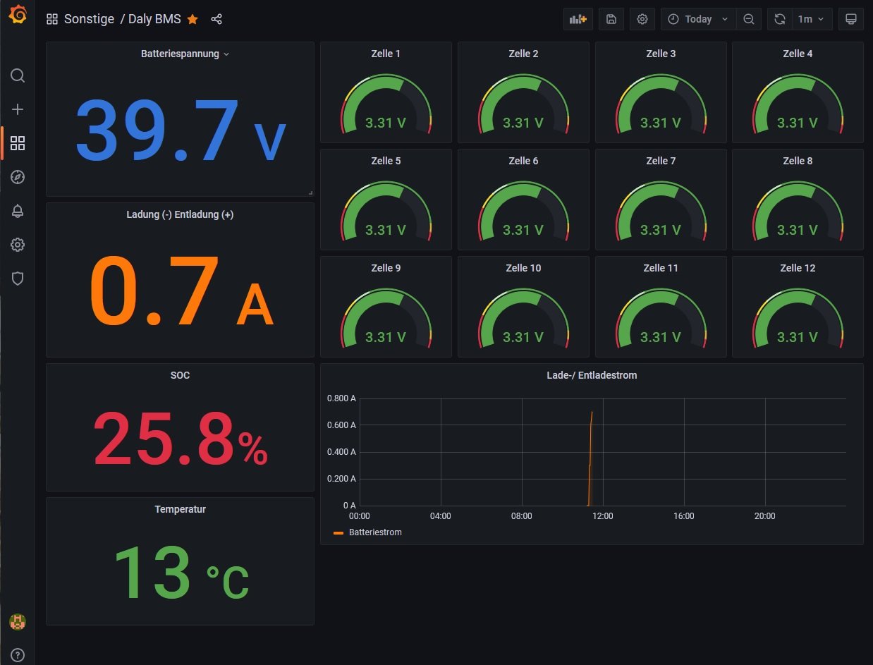

Hallo Simon,
ich bin begeistert, es funktioniert :-)
Danke!
Gruß Andi

ich habe alles wie hier beschrieben umgesetzt. Bekomme aber immer noch keine Daten. Das Log zeigt:
17.01. 18:47:28 -Regler: 57
17.01. 18:47:28 -Regler erkannt: /dev/ttyUSB0
17.01. 18:47:28 -Device: /dev/ttyUSB0 wird in die user.config.php eingetragen.
17.01. 18:47:28 -Zeile gefunden. USB Device kann ausgetauscht werden. Index: 610 $USBRegler = "/dev/ttyUSB0";
17.01. 18:47:28 -Zeile gefunden. Raspberry Modell kann eingetragen werden. Index: 629 $Platine = "Raspberry Pi 3 Model B Rev 1.2";
17.01. 18:48:15 |------------ Start daly_bms.php ----------------------------
17.01. 18:48:15 -USB Port: /dev/ttyUSB0
17.01. 18:48:20 !! -Datenfehler, nochmal... a58095080000000000000000
17.01. 18:48:25 !! -Datenfehler, nochmal... a58095080000000000000000
17.01. 18:48:30 !! -Datenfehler, nochmal... a58095080000000000000000
17.01. 18:48:35 !! -Datenfehler, nochmal... a58095080000000000000000
17.01. 18:48:35 !! -Keine gültigen Daten empfangen.
17.01. 18:48:35 |------------ Stop daly_bms.php ----------------------------
17.01. 18:49:01 |------------ Start daly_bms.php ----------------------------
17.01. 18:49:01 -USB Port: /dev/ttyUSB0
17.01. 18:49:06 !! -Datenfehler, nochmal... a58095080000000000000000
17.01. 18:49:11 !! -Datenfehler, nochmal... a58095080000000000000000
17.01. 18:49:16 !! -Datenfehler, nochmal... a58095080000000000000000
17.01. 18:49:21 !! -Datenfehler, nochmal... a58095080000000000000000
17.01. 18:49:21 !! -Keine gültigen Daten empfangen.
17.01. 18:49:21 |------------ Stop daly_bms.php ----------------------------
17.01. 18:50:01 |------------ Start daly_bms.php ----------------------------
17.01. 18:50:01 -USB Port: /dev/ttyUSB0
17.01. 18:50:06 !! -Datenfehler, nochmal... a58095080000000000000000
17.01. 18:50:11 !! -Datenfehler, nochmal... a58095080000000000000000
17.01. 18:50:15 |------------------- Start wetterdaten.php --------------------
17.01. 18:50:15 o---Wetterdaten ausgeschaltet.
17.01. 18:50:15 |------------------- Stop wetterdaten.php ---------------------
17.01. 18:50:16 !! -Datenfehler, nochmal... a58095080000000000000000
17.01. 18:50:21 !! -Datenfehler, nochmal... a58095080000000000000000
17.01. 18:50:21 !! -Keine gültigen Daten empfangen.
17.01. 18:50:21 |------------ Stop daly_bms.php ----------------------------

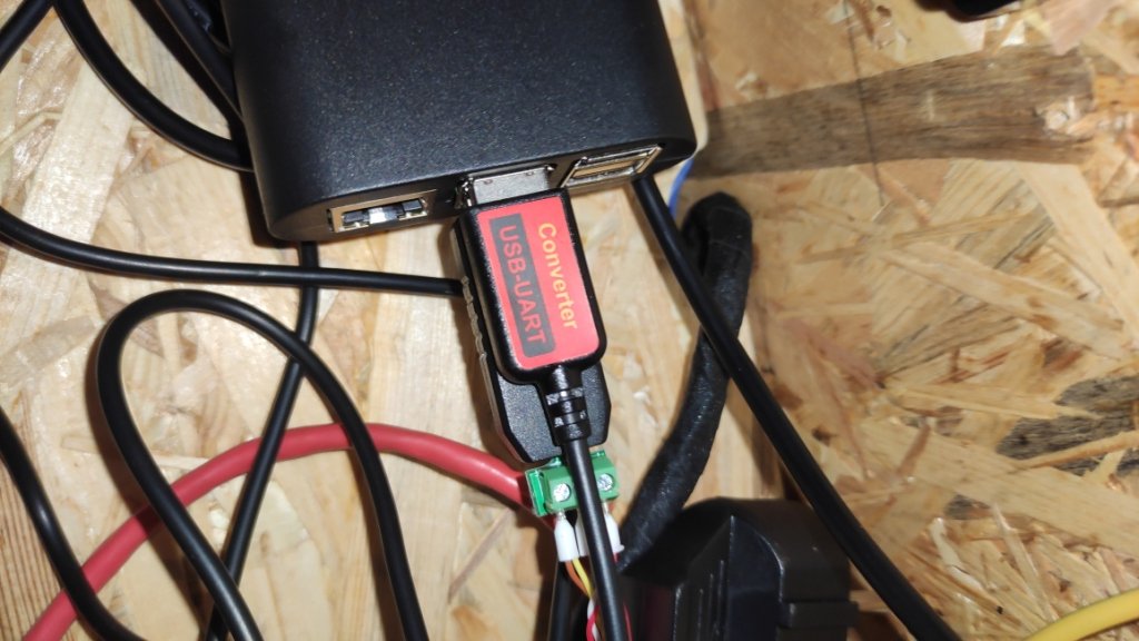

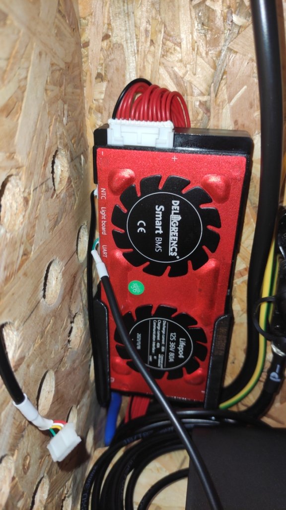

Ich habe ein original UART Kabel von Daly was am Windows PC auch funktioniert.
Mein Daly-BMS ist ein 8S
hat jemand eine Lösung
Grüße Eisbub

Das mitgeliferte funktioniert einwandfrei.
Vermutlich musst auch du die Software anpassen.
