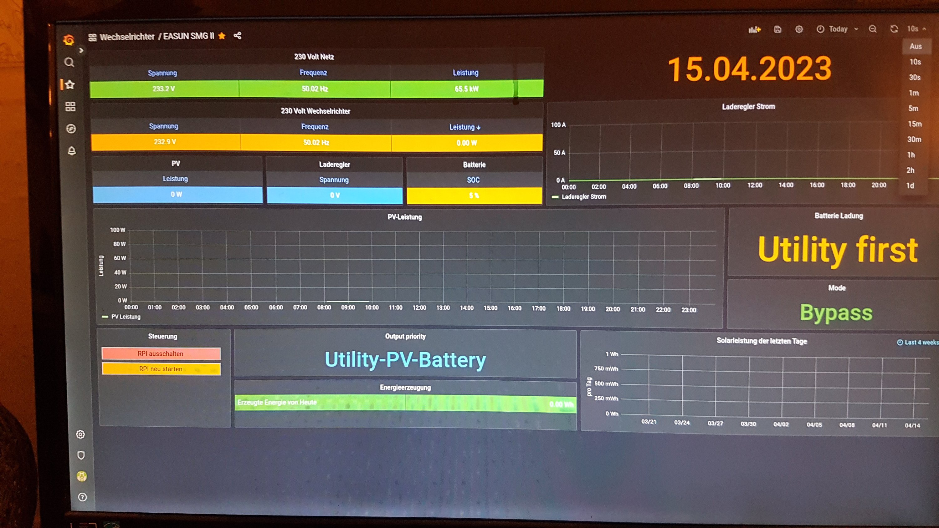

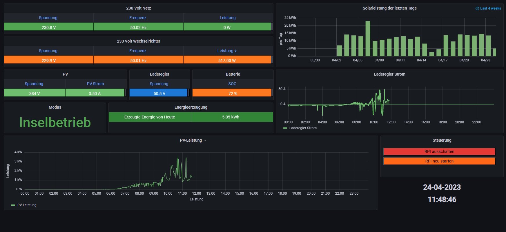

Servus bekommt man den PV Ertrag angezeigt?
Also was man an einem Tag produziert hat?
sekundenzeiger
Beiträge: 31
Registriert: Mi 23. Feb 2022, 10:57
Hat sich bedankt: 10 Mal
Danksagung erhalten: 5 Mal
Re: Powmr POW HVM5.5K-48V Hybrid Wechselrichter
Beitrag von sekundenzeiger »
guggst du..
Das sind meine Einstellungen. :lol:
