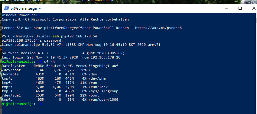

Kann es sein, dass du den Speicher nicht freigegeben hast?
Wieviel freien Speicher hast du?
df -h

es hat eine Ewigkeit gedauert bis sich der Grafana Server verbindet.
Kann kaum Änderungen vornehmen, da er immer wieder nach kurzer Zeit abstürzt.(Macht kein Spass)
Boote mit einem 16gb usb Stick .Vielleicht ein Wlan problem?
wenn ja, wie schließe ich den Raspi an Lan an, der Anschluss ist doch für den WR belegt.

Wenn alles so langsam geht, dann handet es sich um einen älteren USB Stick. Mann muss schon etwas tiefer in die Tasche greifen für einen vernünftigen Stick. Er sollte Videotauglich sein, dann ist es einer der Schnelleren.
Der Wechselrichter muss im lokalen Netzwerk, wie auch der Raspberry stecken. Nicht den Wechselrichter in der Raspberry stecken! Der Raspberry muss ja die aktuelle Uhrzeit aus dem Internet bekommen können.

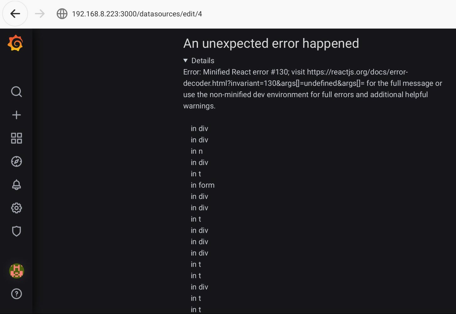

habe gerade versucht, nach der PDF-Anleitung Sun and Moon zu installieren.
Der Download und die Linuxinstallation über die Kommandozeile haben geklappt, dann habe ich den Raspi neu gestartet.
Wenn ich dann aber unter "Data Sources" auf das Plugin klicke, komme ich schon gar nicht mehr zur Eingabe der Koordinaten, sondern erhalte diese Fehlermeldung (siehe Screenshot).
Kann das jemand entschlüsseln?
Henning
Hallo Henning,
ich habe das gleiche Problem.
Habe auch schon hier im Forum einen Hilferuf gepostet. Bisher konnte mir niemand helfen.
VG Günther
VG Günther
