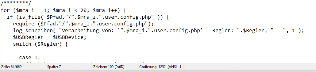

Die Auslesezeiten habe ich jetzt auf 4 Sekunden reduziert. Das funktioniert, sodass laut solaranzeige.log jeweils nach 25 Sekunden ein Durchgang beendet ist. Das kann man sicher noch schneller machen, ist aber nicht nötig.
Jetzt muss ich in der "multi_regler_auslesen.php" die maximale Anzahl der Geräte auf 10 erhöhen (9+1).
Laut Forum :
Anpassen maximale Anzahl WR auf 10:
• multi_regler_auslesen.php
◦ Zeile 47: Schleife anpassen auf <11
"Schleife Anpassen" find ich da aber nicht. Zeile dürfte auch nicht mehr stimmen, da der Beitrag von 2021 ist.
Weiß jemand wo sich der Eintrag befindet und wie dieser genau aussieht?
das sollte sie sein aber ich habe seit längerem kein Update gemacht aber so heist die Zeile damit solltes du sie finden können.
Kannst j Bescheid geben ob es die Zeile noch ist oer nicht da ich in nächser Zukunft ein komplettes Sytem nochmals aufsetze damit ich ein Backup neu und frisch habe.

Ich habe bei der Version 6.1.5 genau dies vorgefunden und von < 7 auf < 11 geändert.
Herzlichen Dank! Ob das nun mit mehr als 6 Geräten funktioniert, werde ich berichten, sobald ich diese implementiert habe!
