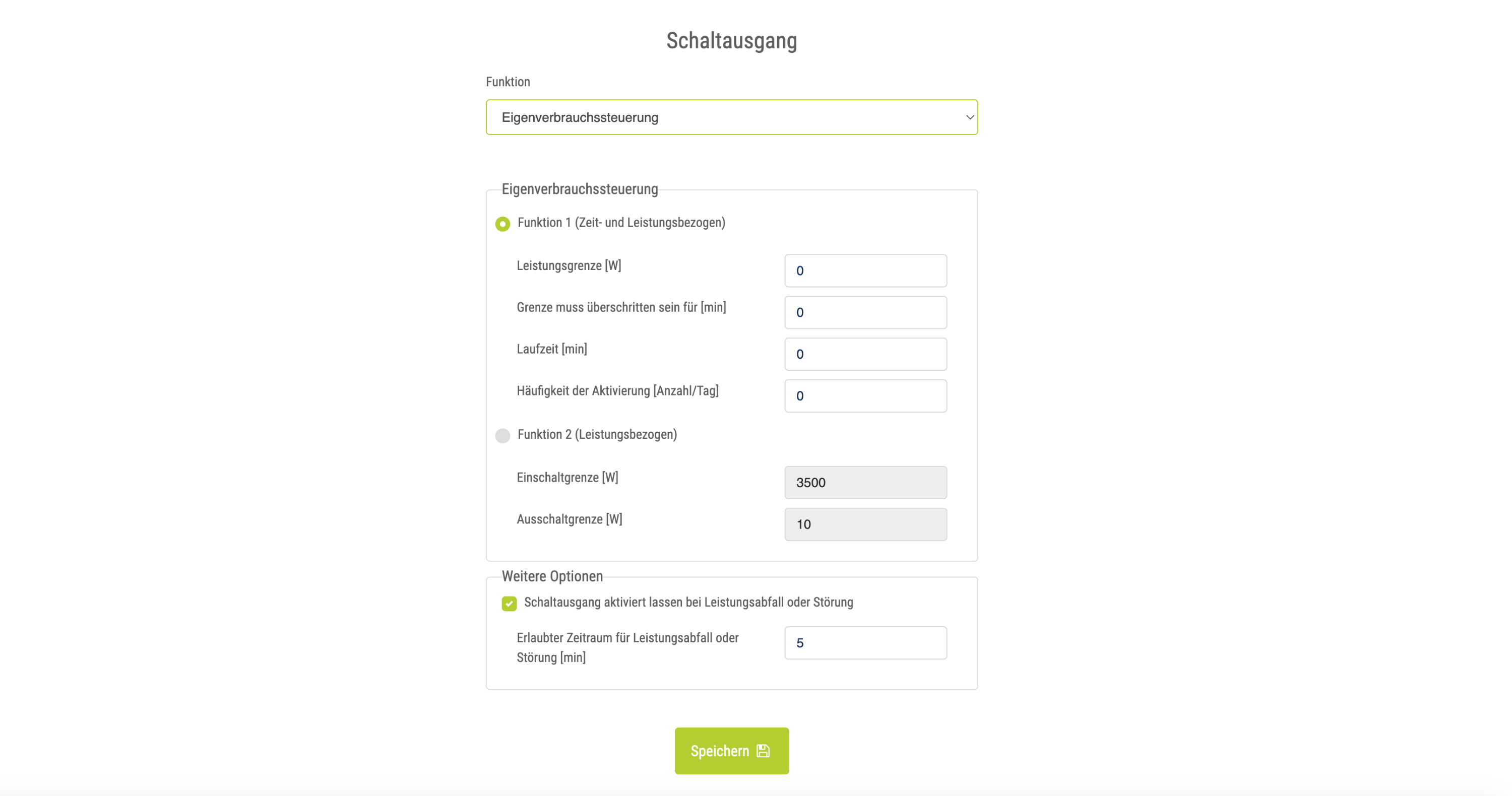

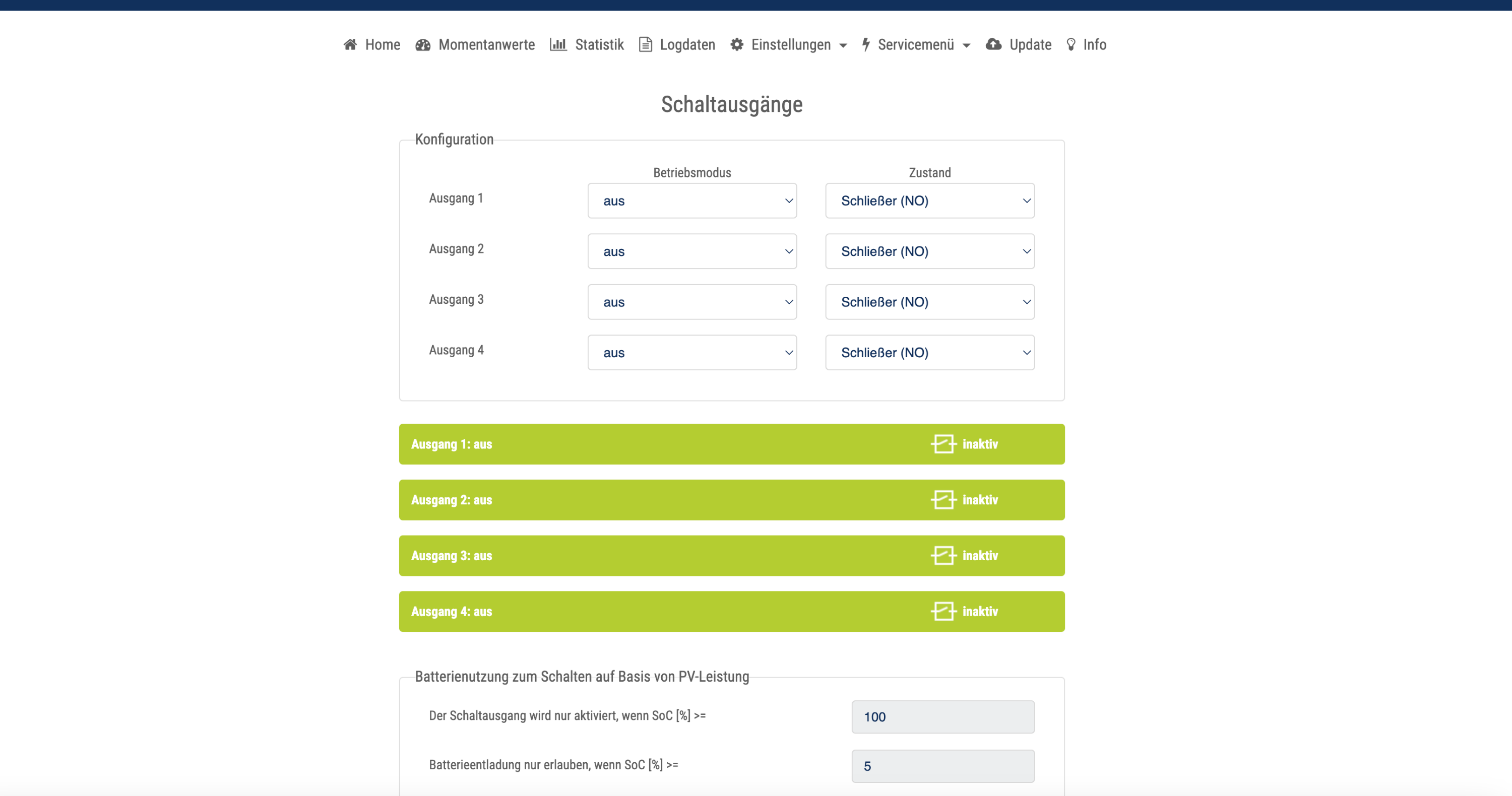

vielen Dank für die Scripte. Ich habe sie getestet, mit meinem Kostal Plenticore 8.5 funktionieren sie, wobei ich mir erhofft hatte, das man damit den Schaltausgang auch aktivieren kann, wenn kein Überschuss aus der PV vorhanden ist. Derzeit nutze ich den Schaltausgang für meine Wallbox zum Auto-Laden. Normalerweise nur wenn genug Sonne da ist, aber manchmal reicht das leider nicht... da habe ich derzeit noch einen Schlüsselschalter zum Überbrücken des Schaltausgangs drin. Wäre cool gewesen das über ein Script zu steuern.
Mein anderer WR (Kostal Plenticore 5.5 G2) reagiert nicht auf das Script, bzw steigt mit einem Fehler aus, aber da sieht die Oberfläche auch ganz anders aus...ich hänge mal Bilder an.Einen Shelly könnte man natürlich auch zum Schalten verwenden...
Lg Armin

Der Schaltausgang lässt sich nicht direkt einschalten. Da haben auch schon andere gesucht.
Ich nutze den Schaltausgang auch nicht mehr, genau wie Du schreibst lässt sich ein Shelly viel leichter direkt schalten und, nachdem ich ja alle Werte in meinen Skripten verwenden kann, auch genauso gut automatisieren. Ich nutze das für einen Heizstab und inzwischen eben auch mit einem Shelly-Relais (mein Shelly 3EM für die Wärmepumpe hat auch ein steuerbares Relais).

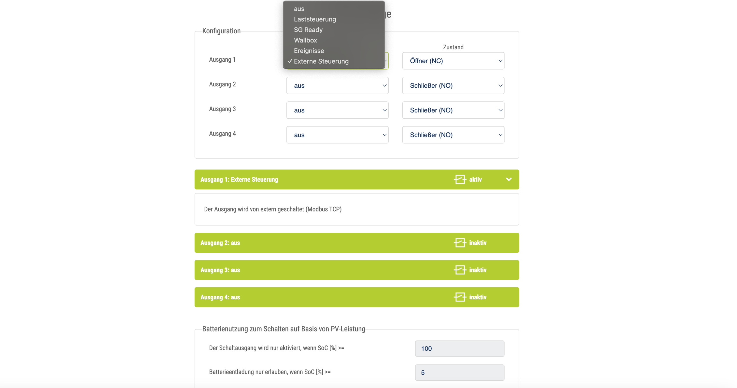

Hm schade, aber der G2 scheint etwas weiter zu sein, da gibt es 4 Ausgänge, die auch verschiedene Betriebsmodi haben.
Ist aber bestimmt nicht so einfach anzupassen, oder?
