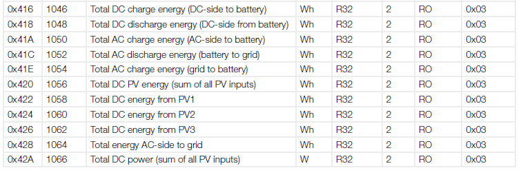

Deine Routine zum Auslesen des Total_DC_Power liest du mir der Adr. "0064"
In der akt. Doku findet sich für diese Info aber noch einmal unter Adr. "0420" ...wo ist da der Unterschied?
In deiner Abfrage kann ich die Lade-Entlade Leistungen nicht finden ...wie machst du dieses

jetzt muss ich mich mal outen, mit der Programmierung für eigene Werte-, Math usw. PHP´s komme ich gar nicht weiter. Sind für mich wirklich römische Dörfer.
Man könnte doch die Zusätzlichen Abfragen in die Kostal_Plenticore.php integrieren.
Und um das System für nicht Batterie Nutzer schlank zu halten, eine Abfrage einbauen ob eine Batterie verbaut ist.
6 Battery type
0x00 No battery (PV-functionality)
0x02 Li-Io battery SONY / MURATA
0x04 Li-Io battery BYD / BBOX
6 Battery type
