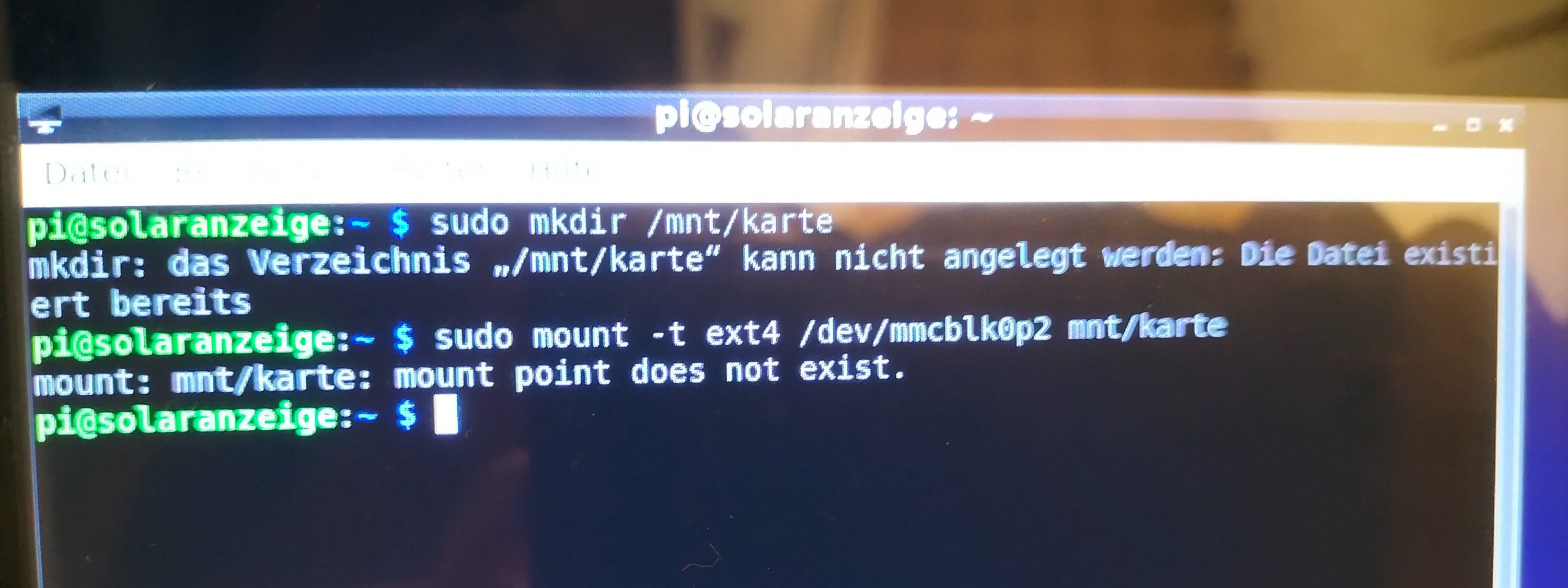

Hi, das ist ein Tippfehler, da gehört nur ein /
Welche mmcblk sollte ich dann auswählen 0,1 oder 2 ?

Die grössere.
Aber bei deinem mount ist noch ein / zu viel

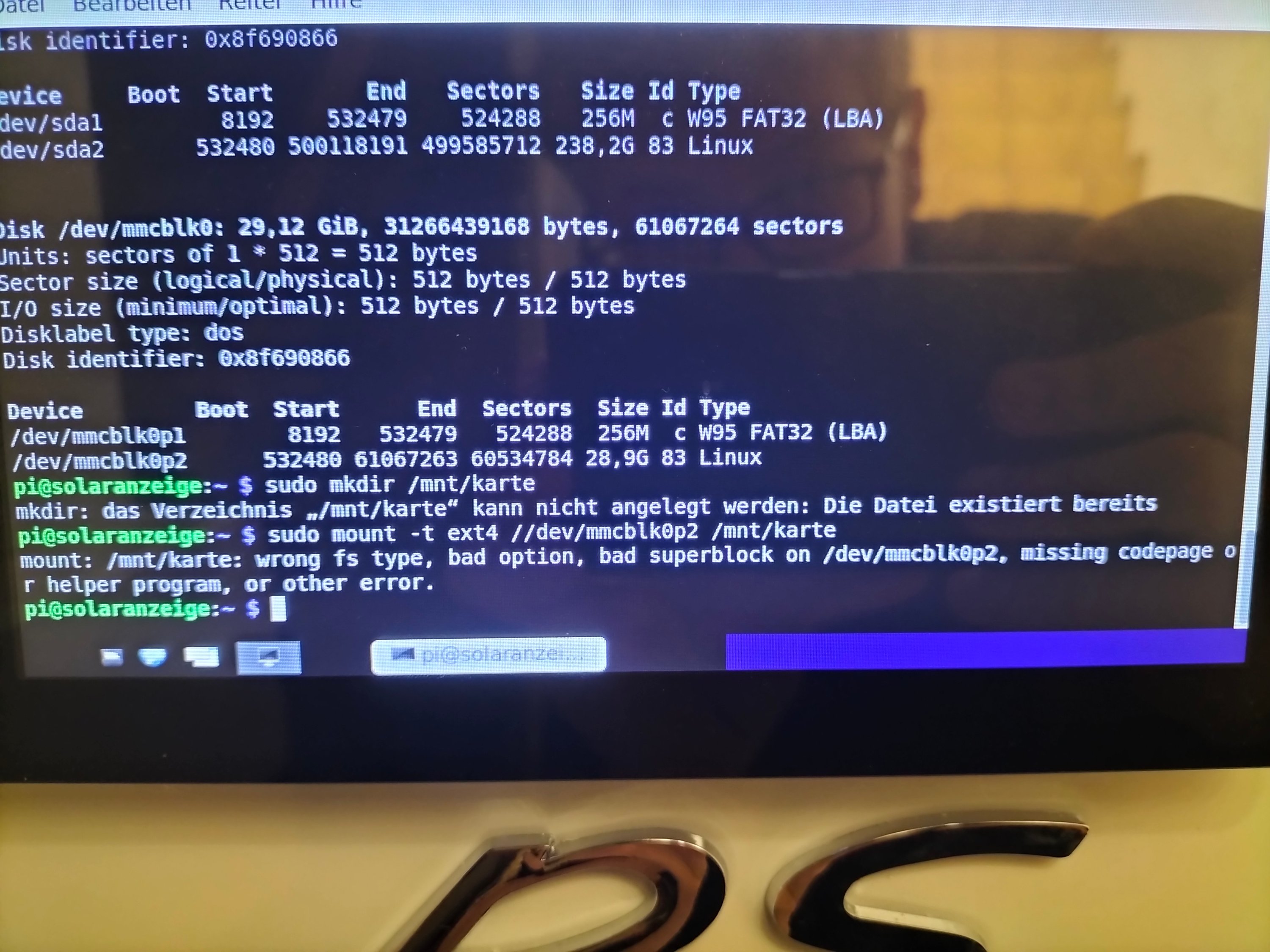

Also vor mnt kein /

sudo mount -t ext4 /dev/mmcblk0p2 /mnt/karte

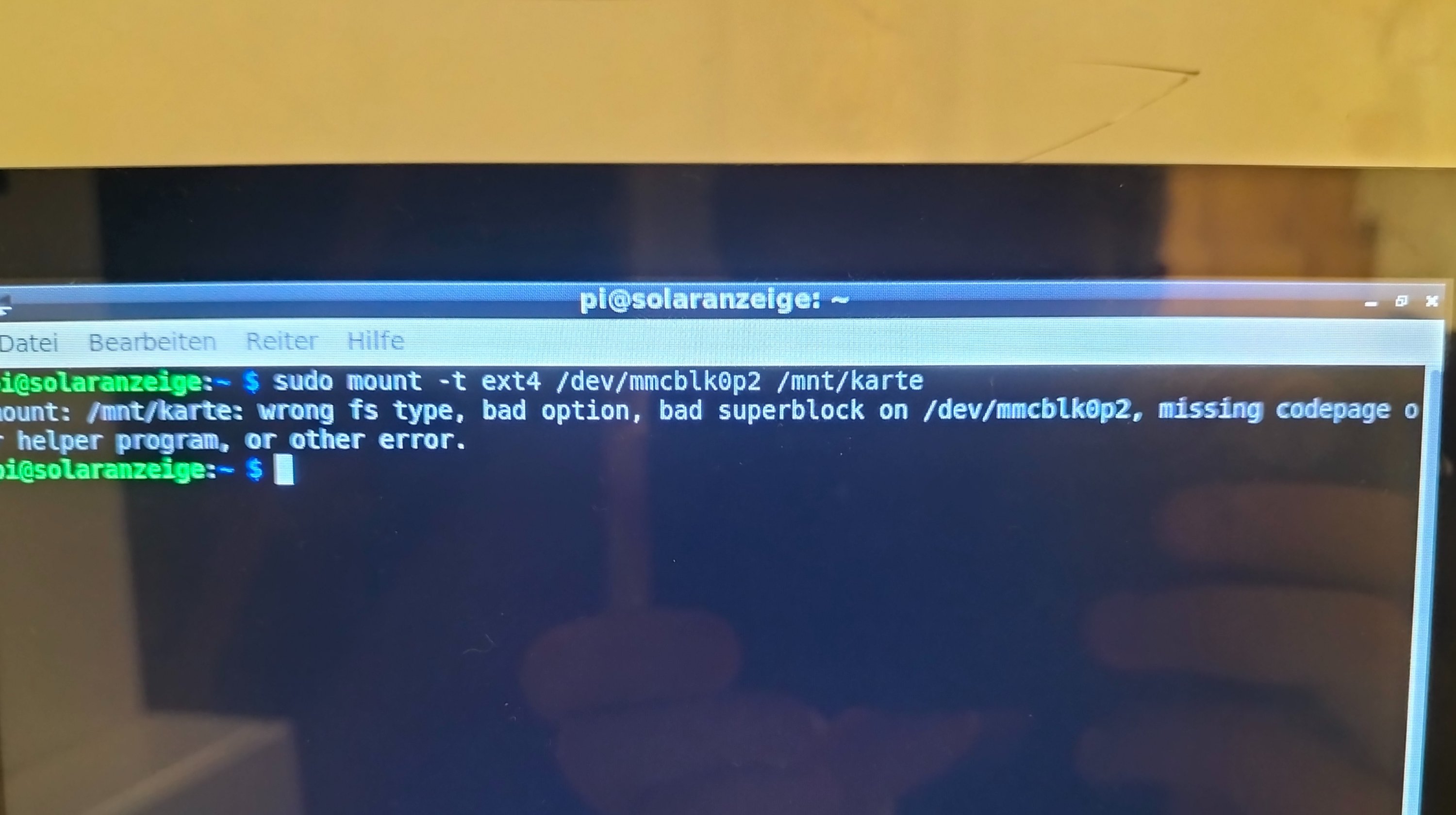

schlmich hat geschrieben:
Do 27. Jun 2024, 13:08
So sollte es doch passen

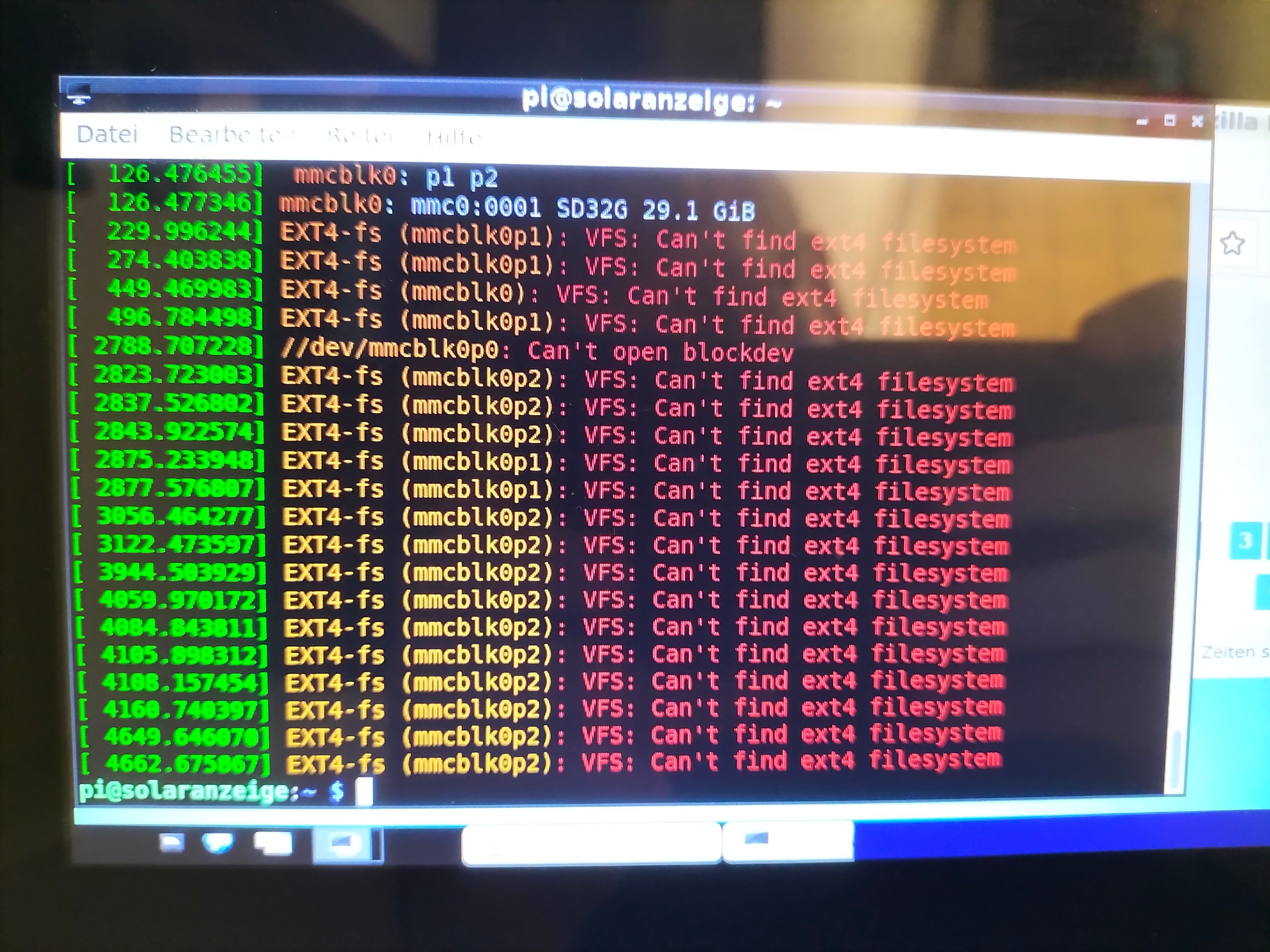

Das wird mir angezeigt wenn ich dmsg eingebe

im Prinzip ja.
Was sagt
blkid
Da sieht man dann das Filesystem.
du kannst es auch so probieren zu mounten.
sudo mount /dev/mmcblk0p2 /mnt/karte
