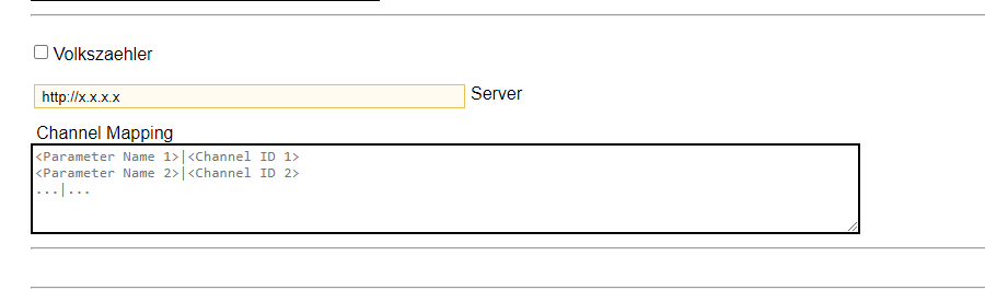

vielleicht kann mir jemand einen Tipp geben, ob das denn funktionieren wird?
Ich habe das Schnittstellenmodul SHRDZM zum Auslesen meines Stromzählers in Verwendung. Bei diesem Modul gibt es einen Unterpunkt bei dem ich auch den "Volkszähler" auswählen kann.
meint ihr, wenn ich die Installation (wie hier am Anfang beschrieben) am Raspi mache, dass dann die Werte in die influx geschrieben werden und in Grafana ausgegeben werden können??
Oder ist es einfacher bzw. besser die Werte über mqtt auszulesen?
DANKE euch!
