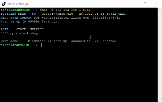

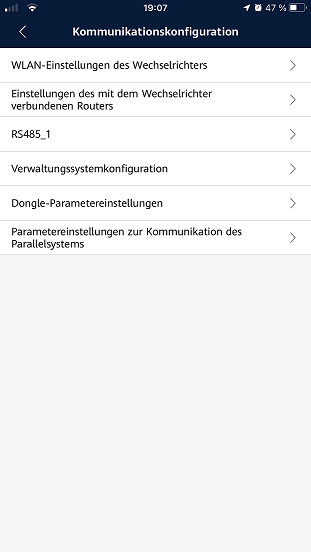

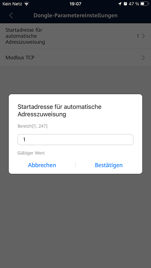

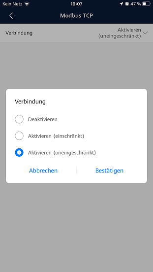

So ich habe jetzt vollen Zugriff auf den Wechselrichter mit der APP SUN2000. ich habe MODBUS freigeschaltet. aber nmap sagt das der Port zu ist.
Siehe Bilder.
Wo muss ich noch etwas ändern damit es funktioniert?
Edit.:
Siehe Bilder.

18.05. 23:09:19 -Regler: 62
18.05. 23:09:19 -Device: Ethernet wird in die user.config.php eingetragen.
18.05. 23:09:19 -Zeile gefunden. USB Device kann ausgetauscht werden. Index: 658 $USBRegler = "/dev/ttyUSB0";
18.05. 23:09:19 -Zeile gefunden. Raspberry Modell kann eingetragen werden. Index: 677 $Platine = "Raspberry unbekannt";
18.05. 23:09:19 -Es handelt sich um ein 64 Bit System.
18.05. 23:10:16 |---------------- Start huawei_LAN.php -----------------------------
18.05. 23:10:16 XX -Kein Kontakt zum Wechselrichter 192.168.178.61 Port: 502
18.05. 23:10:16 |---------------- Stop huawei_LAN.php ---------------------------
18.05. 23:11:01 |---------------- Start huawei_LAN.php -----------------------------
18.05. 23:11:01 XX -Kein Kontakt zum Wechselrichter 192.168.178.61 Port: 502
18.05. 23:11:01 |---------------- Stop huawei_LAN.php ---------------------------

Niemand eine Idee? Ich habe gelesen im Huawei Forum das bei der neuen Version der MODBUS ausgehen deaktiviert worden ist.
Kann das jemand mit einem Huawei Wechselrichter bestätigen? Ich habe den SUN2000-6KTL-M1 Version (V100R001C00SPC141) und Dongel (V100R001C00SPC119) Funktioniert bei jemanden die Kombination?
Oder kann sich jemand mit mir in Verbindung setzten wo es funktioniert und wir können das einzeln durchgehen? Im TeamSpeak oder skype oder discord oder per Telefon mir ganz egal wo. Ich komme einfach nicht weiter ich habe alles Versucht.

Habe den gleichen Wechselrichter und die gleiche Firmware. Mein Dongle hat die Firmware V100R001C00SPC127.
Auch bei mir war Modbus TCP per Standart AUS.
Musste ich erst einschalten wie weiter oben beschrieben aktivieren. Danach war die Verbindung mit dem Regler 62 sofort da.
