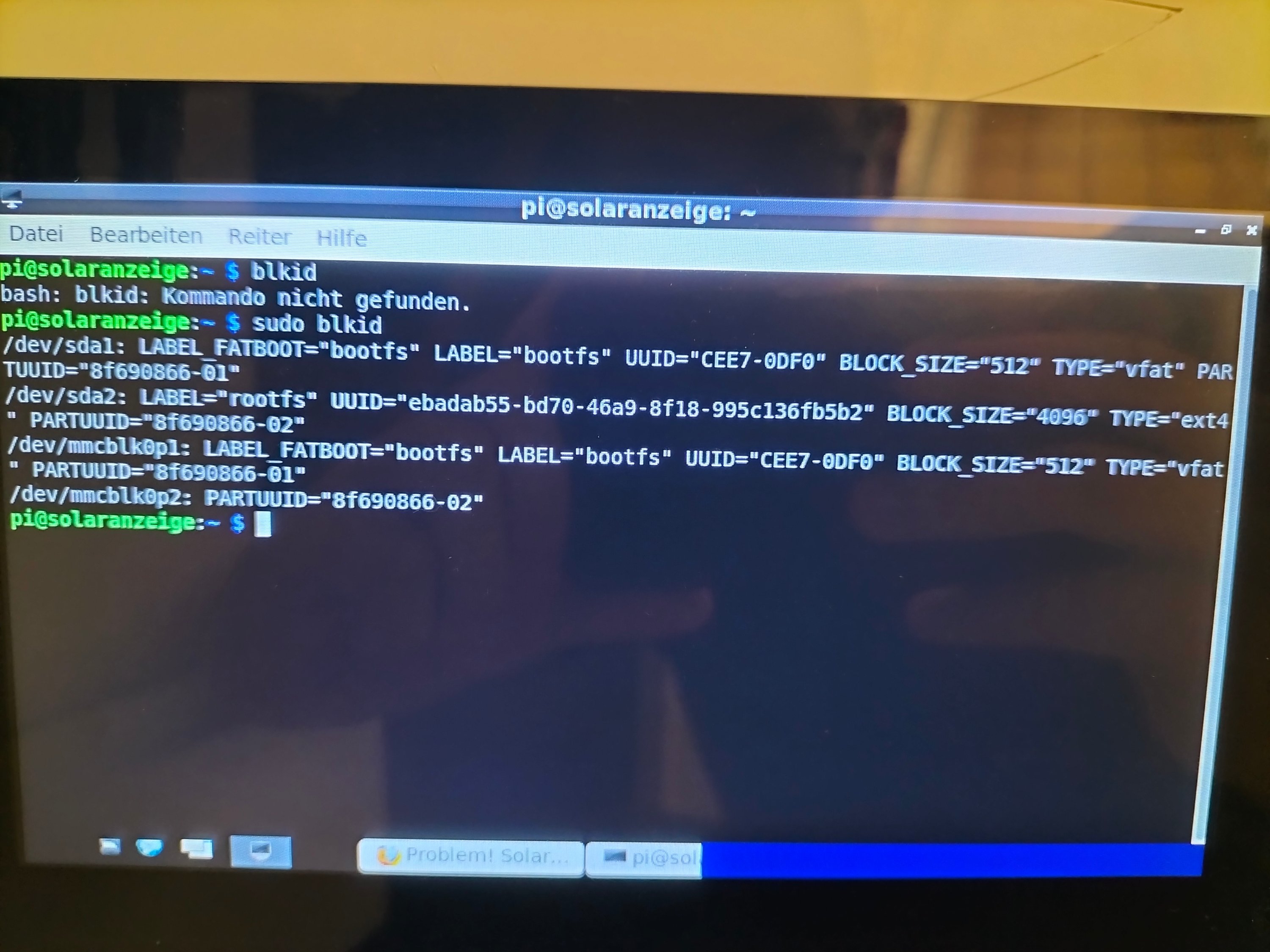

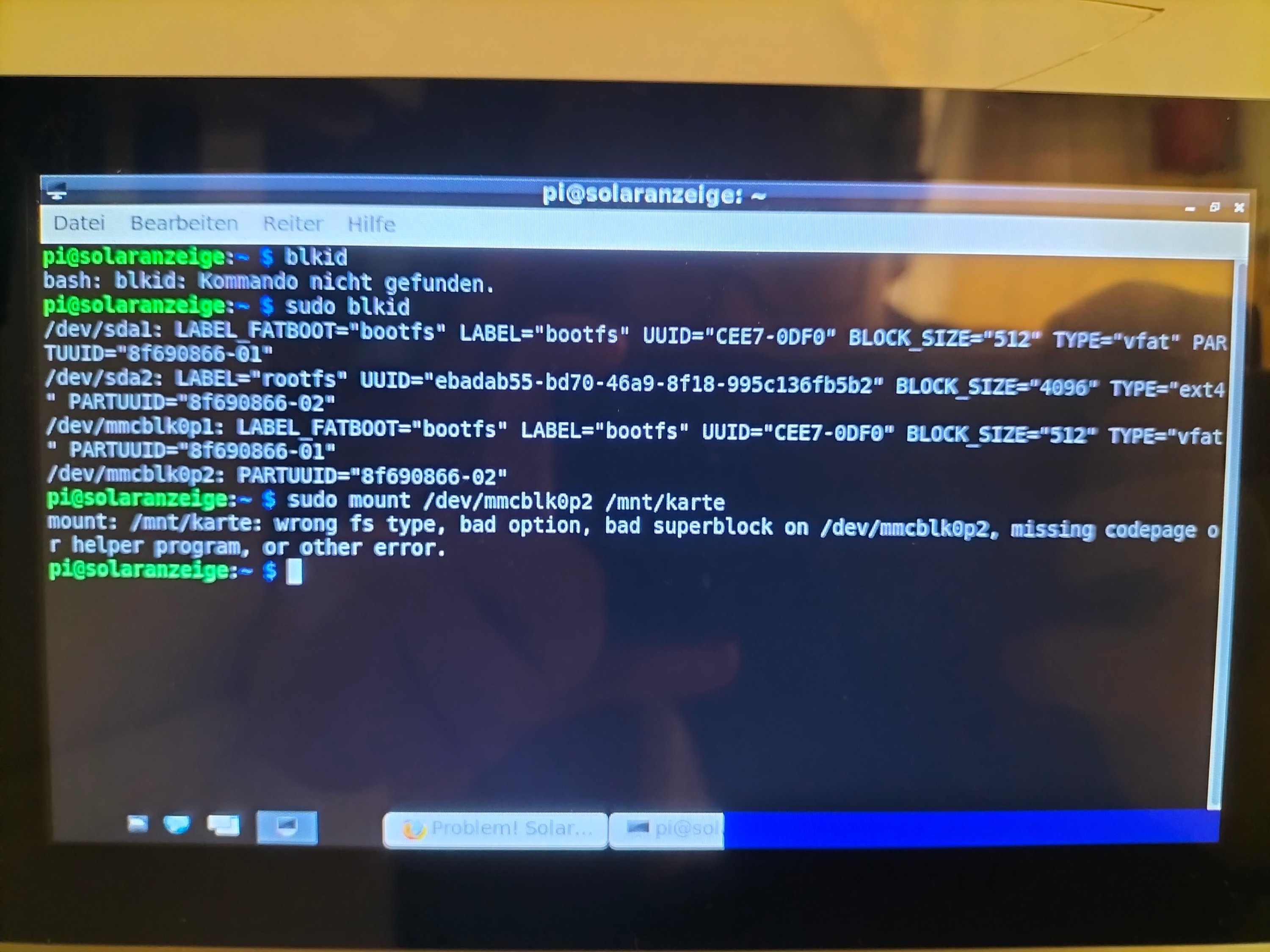

schlmich hat geschrieben: ↑
Do 27. Jun 2024, 13:37
im Prinzip ja.
Was sagt
blkid
Da sieht man dann das Filesystem.
du kannst es auch so probieren zu mounten.
sudo mount /dev/mmcblk0p2 /mnt/karte

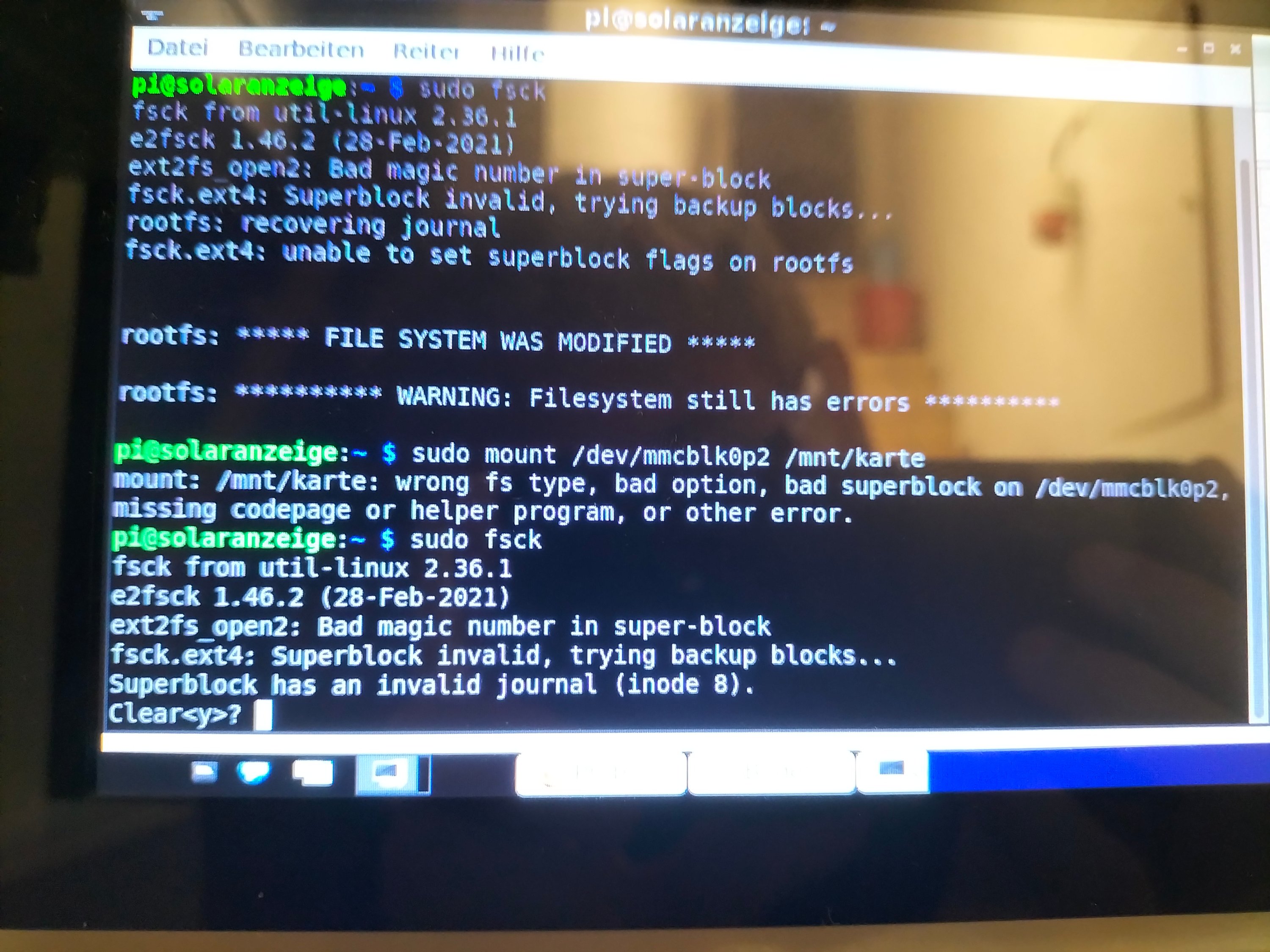

Jetzt ist der Zeitpunkt wo ein Linux-Profi einsteigen muss.
Meiner Meinung nach ist das Filesystem auf der mmcblk0p2 hinüber.
Es sollte eigentlich Ext4 sein?!?

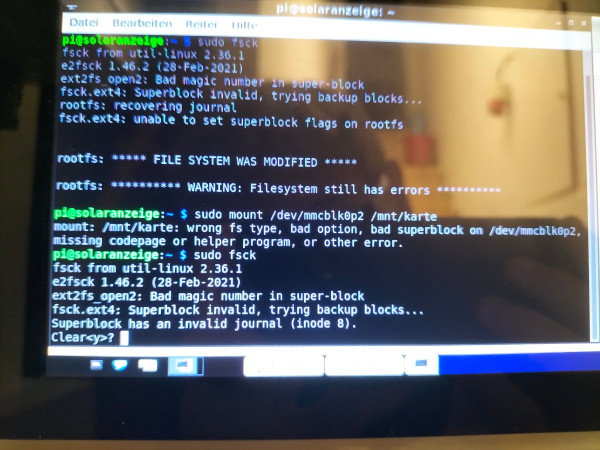

also wenn ich das richtig sehe,wird die 2. partition nicht als ext4 erkannt. sie wurde aber mal so angelegt,zwingend.
wenns nicht einen mir unbekannten nippel durch die lasche kniff gibt,würde ich sagen,das wars mit den daten.vor allem,wenn schon die meldung erscheint, filesystem modified. ab da ist datenverlust sicher.
game over

Wie gesagt, ich bin kein Linuxprofi.
Aber man kann versuchen den Superblock durch eine Sicherung zu ersetzen wenn ich den Artikel richtig verstanden habe.
https://linuxexpresso.wordpress.com/201 ... in-ubuntu/
Letzte Rettung m.M.n
