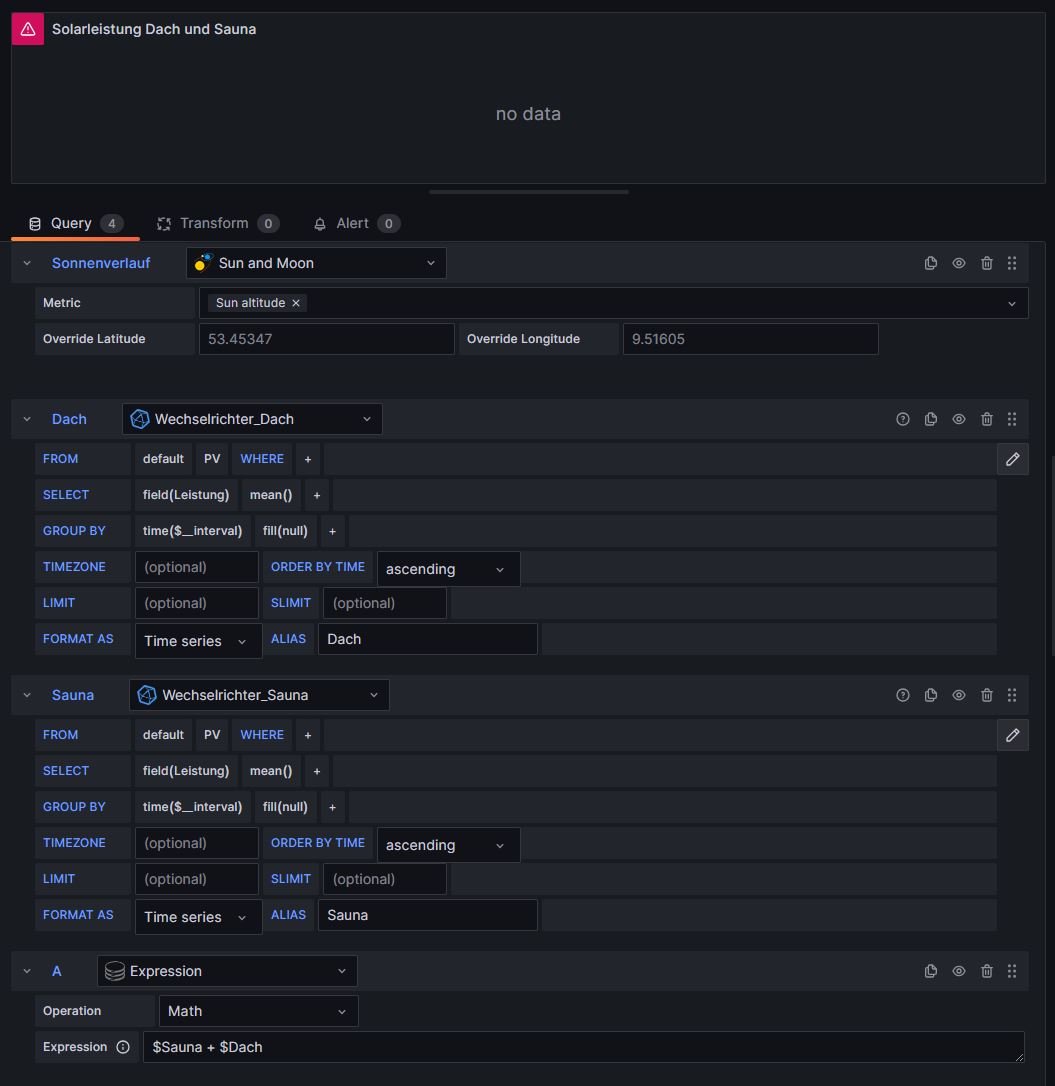

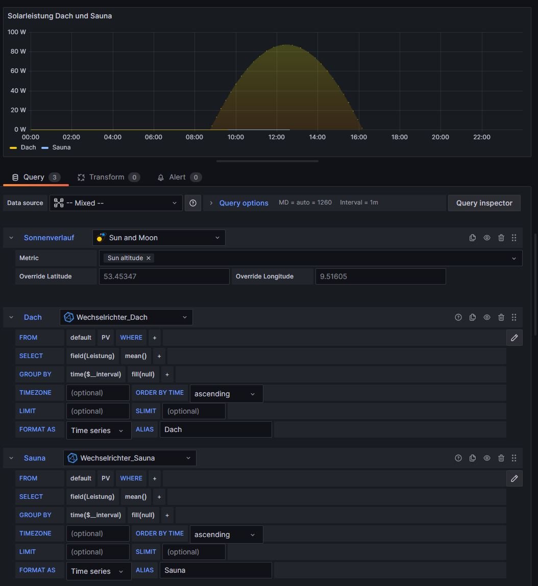

Das mit den Expression macht an allen Ecken und Enden Probleme leider. Ich hab noch einen anderen Thread laufen, da auch einfachste Summen nicht korrekt gebildet werden bzw. wenn keine Daten kommen weil der Wechselrichter Nachts schlafen legt, kommt Fehler NaN und nix wird da mehr berechnet (ich würde 0 erwarten, wenn keine Daten kommen...).
Inzwischen glaube ich, dass das daran liegt, dass die Daten nicht in einfachen numerischen Variablen liegen, sondern in Arrays... Bin erst seit ein paar Wochen dabei, mich in Grafana einzuarbeiten, daher noch ziemlich blank mit Wissen
Ich hab dir 2 Screenshots gemacht. Der erste zeigt meine beiden PV Strings und das sun-plugin. Die Strings liefern momentan keine Leistungen, deshalb sieht man da nix, aber tut nix zur Sache.
Der 2te Screenshot zeigt, was passiert, wenn ich die beiden Leistungen der String einfach nur addieren möchte per expression. Dann steigt die Grafik oben aus ...
Wenn du helfen kann, wäre das phantastisch
herzlichen Dank für deine Antwort!

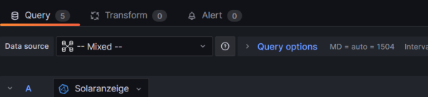

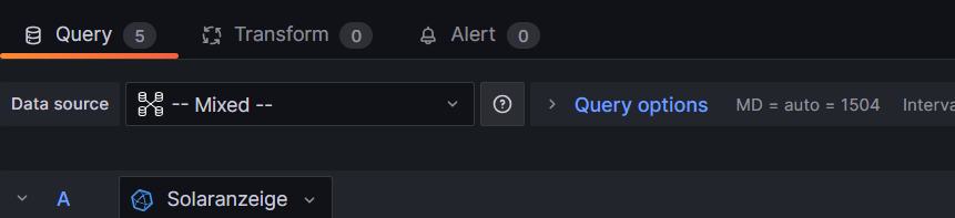

Das mit den Summen muss ich morgen mal testen.
Steht deine Datasource auf Mixed ? (siehe Bild)
Joe007
- Beiträge: 56
ja, steht auf mixed. Anders geht es auch gar nicht ...
