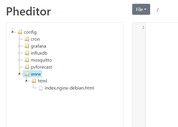

Ich habe das Problem, dass ich z.B. die Huawei_LAN.php editiere und diese Einstellung nicht persistent gespeichert wird. Nutze Docker schon länger und kenne ein solches Problem nicht.
Ach ja, über den Fileditor sehe seit dem letzten Update nur eine Datei im Verzeichnis "html"

DeBaschdi
Beiträge: 295
Hat sich bedankt: 14 Mal
Danksagung erhalten: 56 Mal
Re: Image Version 0.0.9
Beitrag von DeBaschdi »
Dann musst du Autoupdate im Environment deaktivieren.
Aber generell, mach dir ne _math datei für eigene Berechnungen und lass die orginale so wie von Ulrich vorgesehen.
