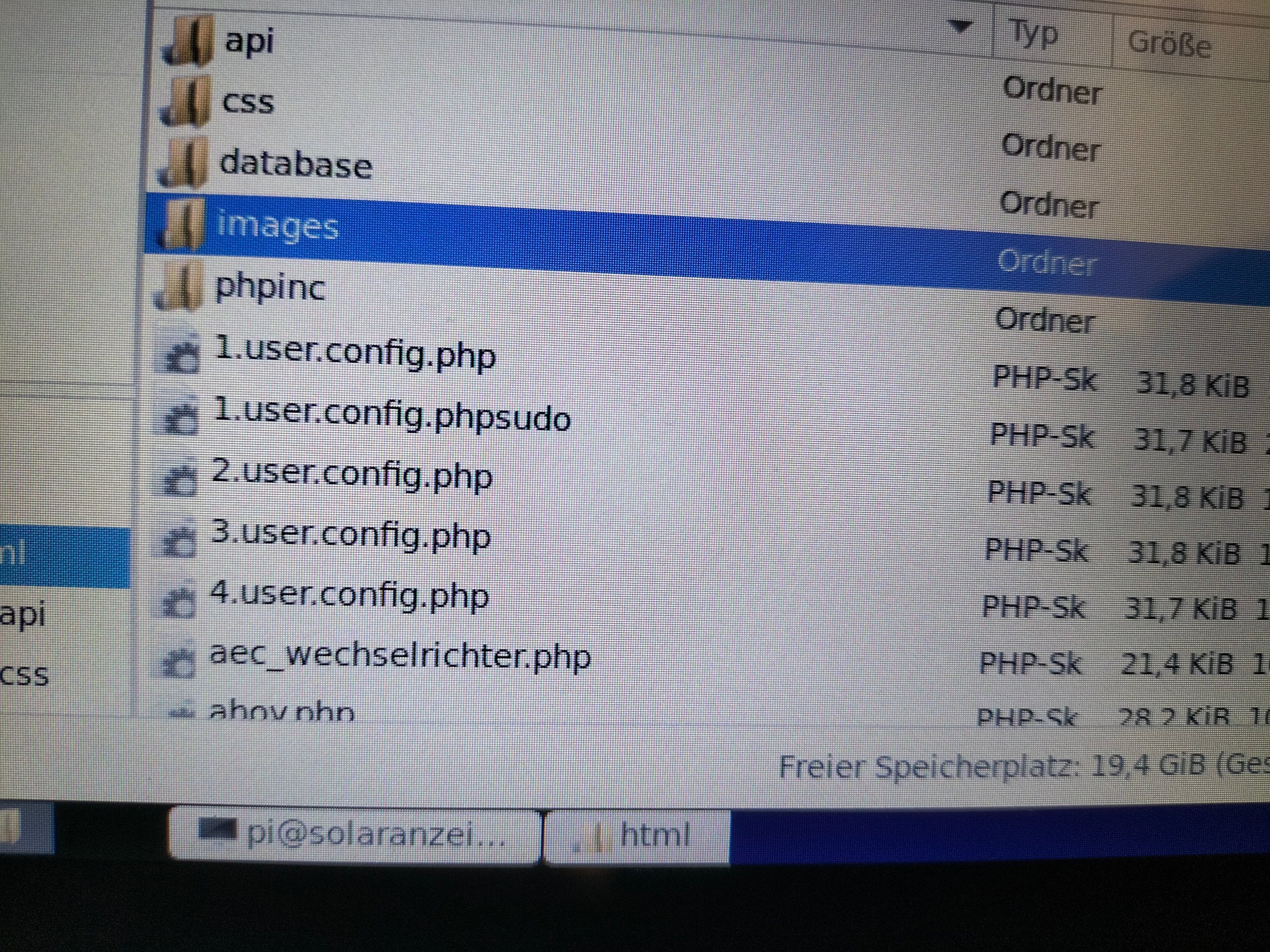

schlmich hat geschrieben: ↑
Fr 28. Jun 2024, 08:50
die configdaten findest du unter /var/www/html
Wenn du nur ein Gerät hast (singlereglervariante) dann heisst die Datei user.config.php
bei der Multireglervariante heissen die 1.user.config.php mit einer fortlaufenden Nummer am Anfang.
Diese Datei(en) musst du dann in die neue Installation kopiern.
kann ich diese daten rüberkopieren ?
