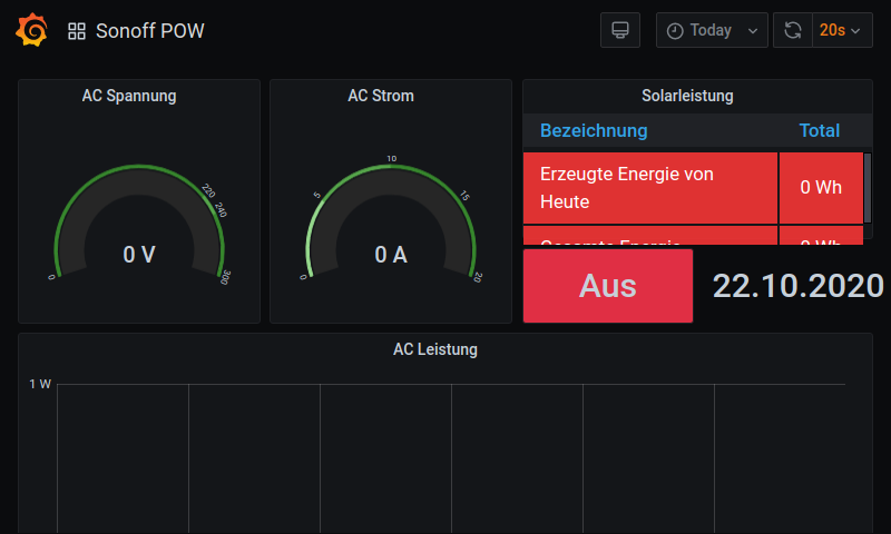

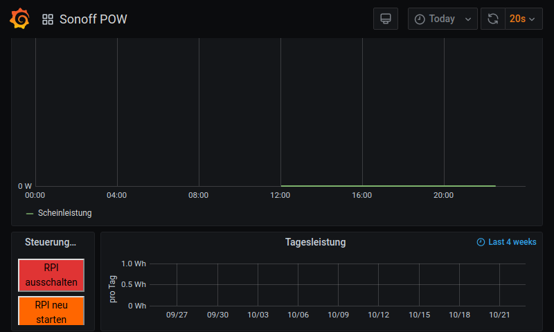

Danke für die Antworten. Dann muss das Problem woanders liegen. Beim Start sieht die Kurzansicht des PiOS-Bildschirms richtig aus. I am using a new version of the system:
Linux solaranzeige 5.4.51-v7+ #1333 SMP Mon Aug 10 16:45:19 BST 2020 armv7l
Software Version 4.6.7                August 2020 (BUSTER)
Software Version 4.6.7d  update       Oktober 2020
Es handelt sich um ein 0,5-kW-Grid-Tie-System (Wechselrichter Envertech EVT560) mit einem Sonoff Pow R2. Trotzdem liegt noch alles auf meinem Schreibtisch und sobald alles in Betrieb ist, werde ich den Sonoff mit dem Solarsystem verbinden. Aus Software-Sicht sollte jedoch alles funktionieren, nur mit Nullwerten in den Messungen.
Hier sehen Sie die Screenshots des Solaranzeige / Grafana Dashboard:
Wie Sie sehen können, muss ich nach unten scrollen. Habe ich recht, dass es nur um das Dashboard und nicht um die Bildschirmauflösung geht?

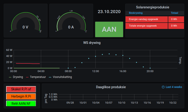

Der Titel sollte also wirklich "Dashboard anpassen" lauten. Ich denke, diese Diskussion ist jetzt im falschen Unterforum?
Nach dem Bearbeiten des Dashboards passt es nun auf den Bildschirm. Ich muss nur noch die Datenbankwerte finden, mit denen die Sonnenhöhe angezeigt wird. Weiss es jemand?

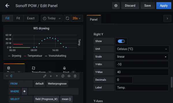

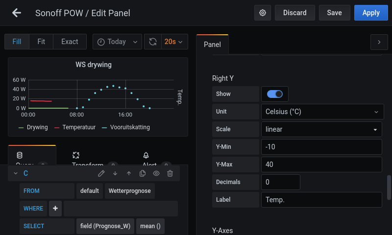

Wenn ich das Diagramm in Grafana bearbeite und die rechte Y-Achse so einstelle, dass die Einheiten angezeigt werden, geschieht dies nicht. Gibt es eine bestimmte Einstellung, die mir fehlt?
* Edit: Sie müssen die Achse für den Wert im Abschnitt "Series overrides" hinzufügen. Dann werden die Einheiten auf der rechts Achse angezeigt.
