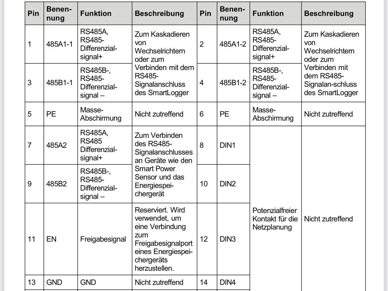

Der Anschluss des RS485 Adapters muss an PIN 1 + 3 erfolgen:

SUN 2000 8KTL M1
Anschluss am Wechselrichter RS 485 an Punkt 1 und an Punkt 3

Am DSD TECH USB zu RS485 RS422 Konverter Adapter habe ich nur die beiden Punkte 1 und 2 verbunden oder muß die Masse auch angeschlossen werden?

Am Wechselrichter reicht es wenn ich Punkte 1 und 3 anschließen oder muß GND auch angeschlossen werden?

Wenn in dem Wechselrichter die ID 80 eingetragen ist, muss diese auch in der user.config.php so gesetzt sein.
Pin 1+3 sollten reichen. Ich gehe mal nicht davon aus, dass die Leitung zwischen Wechselrichter und Adapter so lang ist.
