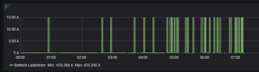

vorarb schonmal vielen Dank für die super Software. Ich habe einen Epever Tracer 100/40, dort habe ich immer wieder Peaks in dem Batterie Ladestrom (Siehe Bild). Was kann ich dagegen tun?

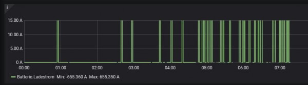

Hi, also ich habe jetzt schon ziemlich viel probiert, hat leider nichts geholfen. Jemand eine Idee wie ich diese Peaks weg bekomme?

Hallo Marcel2k,
das könnte an deinem Epever Tracer liegen. Ich habe einen Tracer2210 und habe die selben Spikes in der Datenbank. Ist halt ein China-Produkt.

moin moin,
diese peaks habe ich mit meinem Epever Tracer auch. sind auch an einem angeschlossenen MT50 zu sehen.
abhilfe: sobald solche "ungültigen" werte ausgelesen werden, wird in einer schleife 3 mal mit je 5sec verzögerung versucht gültige werte zu erhalten.
funktioniert prima.

Und wie hast du das realisiert?mssolarix hat geschrieben: ↑Mo 28. Dez 2020, 11:10moin moin,

Hi all,
leider habe ich die gleichen Peaks in Kombination mit meinem Epever Laderegler.
Wie kann man die Abfrage mit einer entsprechenden Schleife lösen=? Leider konnte ich in der Suchfunktion nichts
@mssolarix: kannst du eine TIP zur Vorgehensweise/uns den Code zur Verfügung stellen?

Re: Peaks in der Grafana Anzeige
viewtopic.php?f=4&t=1645&p=11066&hilit=where#p11066
in o.g. Thread steht etwas darüber.
Sicher brauchst Du die Selects nur an Deine Bedürfnisse anpassen.

Danke solarfanenrico
hab mir mal den code angeschaut und folgendes versucht:
leider wird dann überhaupt nichts mehr angezeigt...wo liegt der Fehler?
Datenbank löschen und neu loggen=?
SELECT "Leistung" FROM "PV" WHERE $timeFilterCode: Alles auswählen
SELECT "Leistung" FROM "PV" WHERE $timeFilter > 1000Datenbank löschen und neu loggen=?
