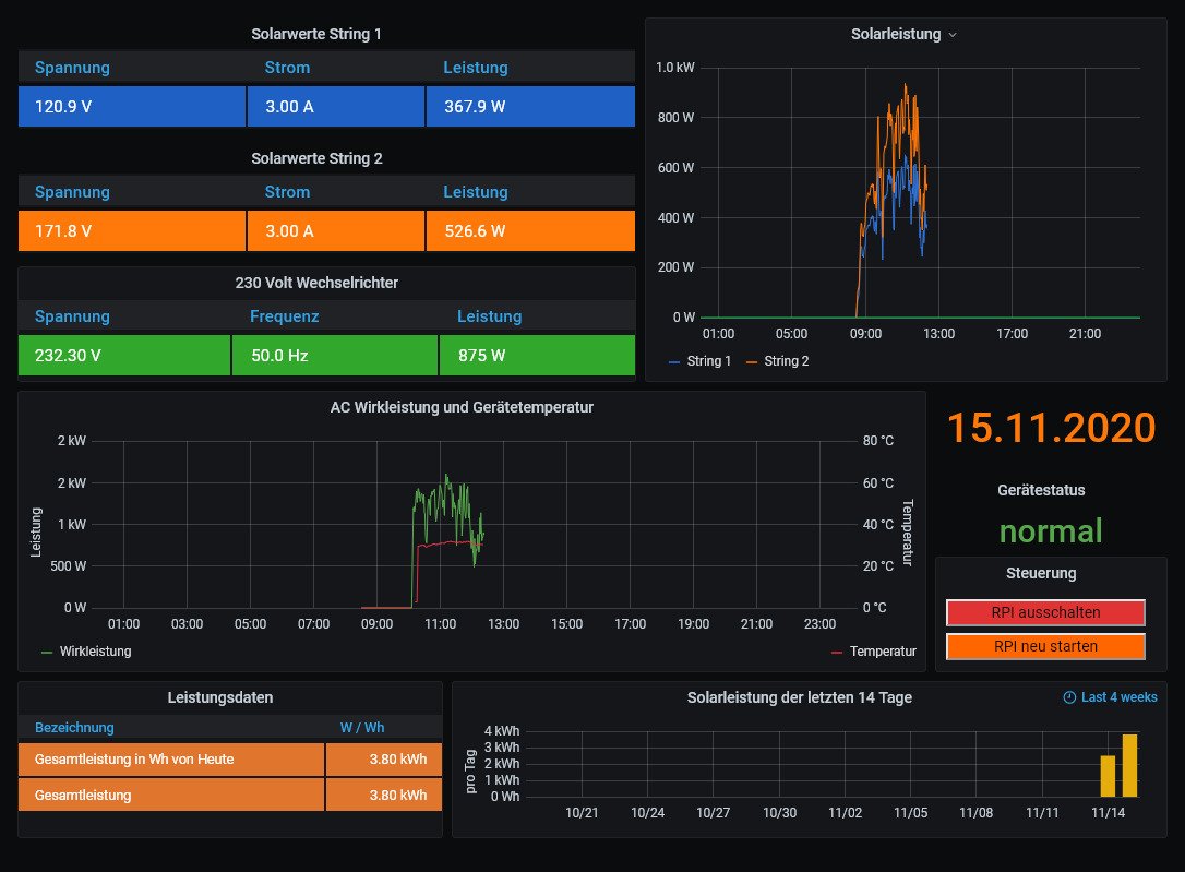

Die Growatt Wechselrichter werden mit einem RS485 Adapter angeschlossen. Die serielle Geschwindigkeit ist 9600 Baud. Die Reglernummer ist 48. Bitte auch die Geräte ID prüfen. In der user.config.php muss sie unter $WR_Adresse eingegeben werden. Normalerweise "1" Getestet mit Growatt 1500-S und Growatt 3000MIN. Unser Mitglied andreas_n hat auch eine Anleitung für den nötigen RS485 Adapter geschrieben. Vielen Dank.
