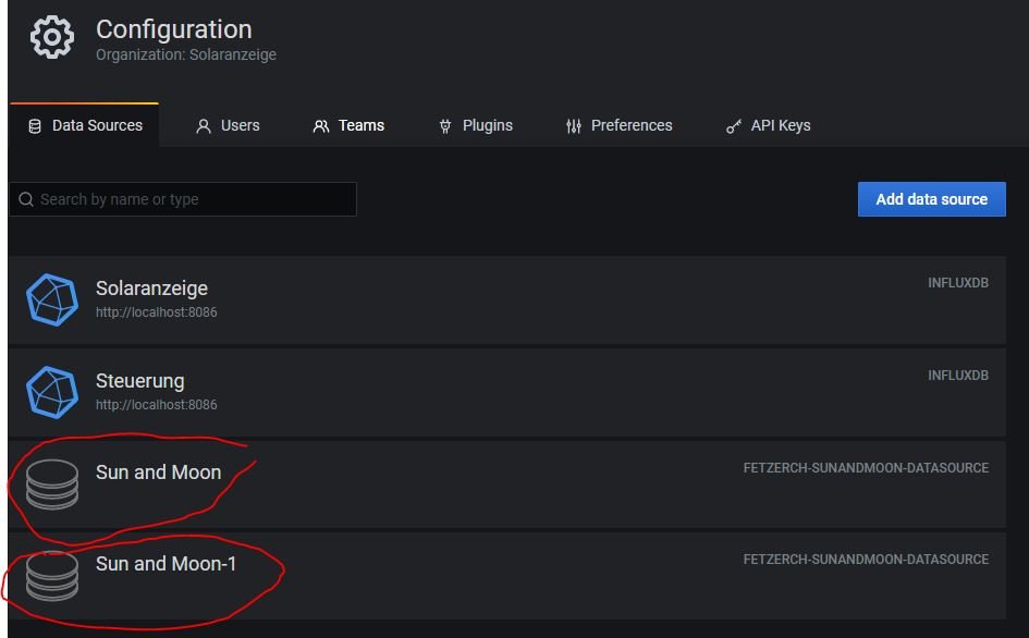

Hallo Forengemeinschaft, hallo Ulrich,
sicherlich ist mein Problem trivial, aber ich komme nicht weiter.
Wenn ich das Plugin "Sun and Moon" konfigurieren möchte, kommt die Fehlermeldung "An unexpected error happened".
Wie kann ich "Sun and Moon" aus Dashboard/Configuration löschen?
Günther
Günther

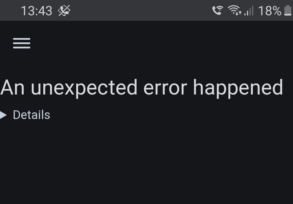

Re: "Sun and Moon" aus Data Source löschen
Hallo ELKLLI,
da komme ich gar nicht hin. Dann kommt die oben erwähnte Fehlermeldung.
VG
Nachdem ich die Software auf dem Raspbi upgegraded habe (Der Grafana Server hat im aktuellen Image Version 6.X),
das Plugin benoetigt aktuell als Mindestanforderung Grafana 7.0.0
1. Upgrade System:
pi@solaranzeige:~$ sudo apt-get update
pi@solaranzeige:~$ sudo apt-get upgrade
2. Installation und Aktivierung Plugin:
pi@solaranzeige:~$ sudo grafana-cli plugins install fetzerch-sunandmoon-datasource
installing fetzerch-sunandmoon-datasource @ 0.2.1
from: https://grafana.com/api/plugins/fetzerc ... 1/download
into: /var/lib/grafana/plugins
✔ Installed fetzerch-sunandmoon-datasource successfully
Restart grafana after installing plugins . <service grafana-server restart>
pi@solaranzeige:~$ sudo grafana-cli plugins update-all
Updating fetzerch-sunandmoon-datasource
Removingsud plugin: fetzerch-sunandmoon-datasource
pi@solaranzeige:~$ sudo service grafana-server restart
3. In der Grafana-GUI das Plugin konfigurieren
