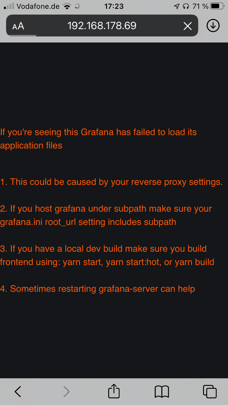

Jetzt geht die Anzeige von Grafana nicht mehr, obwohl vorher alles lief
Hat einer eine Idee?

Wieviel Speicher ist bei dir noch frei?
Gebe einmal bitte auf der Konsole df -h ein.

Hi Ulrich,
Dateisystem Größe Benutzt Verf. Verw% Eingehängt auf
/dev/root 7,0G 3,9G 2,8G 59% /
devtmpfs 1,8G 0 1,8G 0% /dev
tmpfs 1,9G 25M 1,9G 2% /dev/shm
tmpfs 1,9G 17M 1,9G 1% /run
tmpfs 5,0M 4,0K 5,0M 1% /run/lock
tmpfs 1,9G 0 1,9G 0% /sys/fs/cgroup
/dev/mmcblk0p1 253M 54M 199M 22% /boot
tmpfs 383M 8,0K 383M 1% /run/user/1000
Die Anzeige kommt auch nur noch sporadisch...damit kann ich leben.
