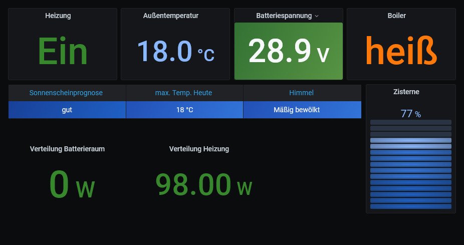

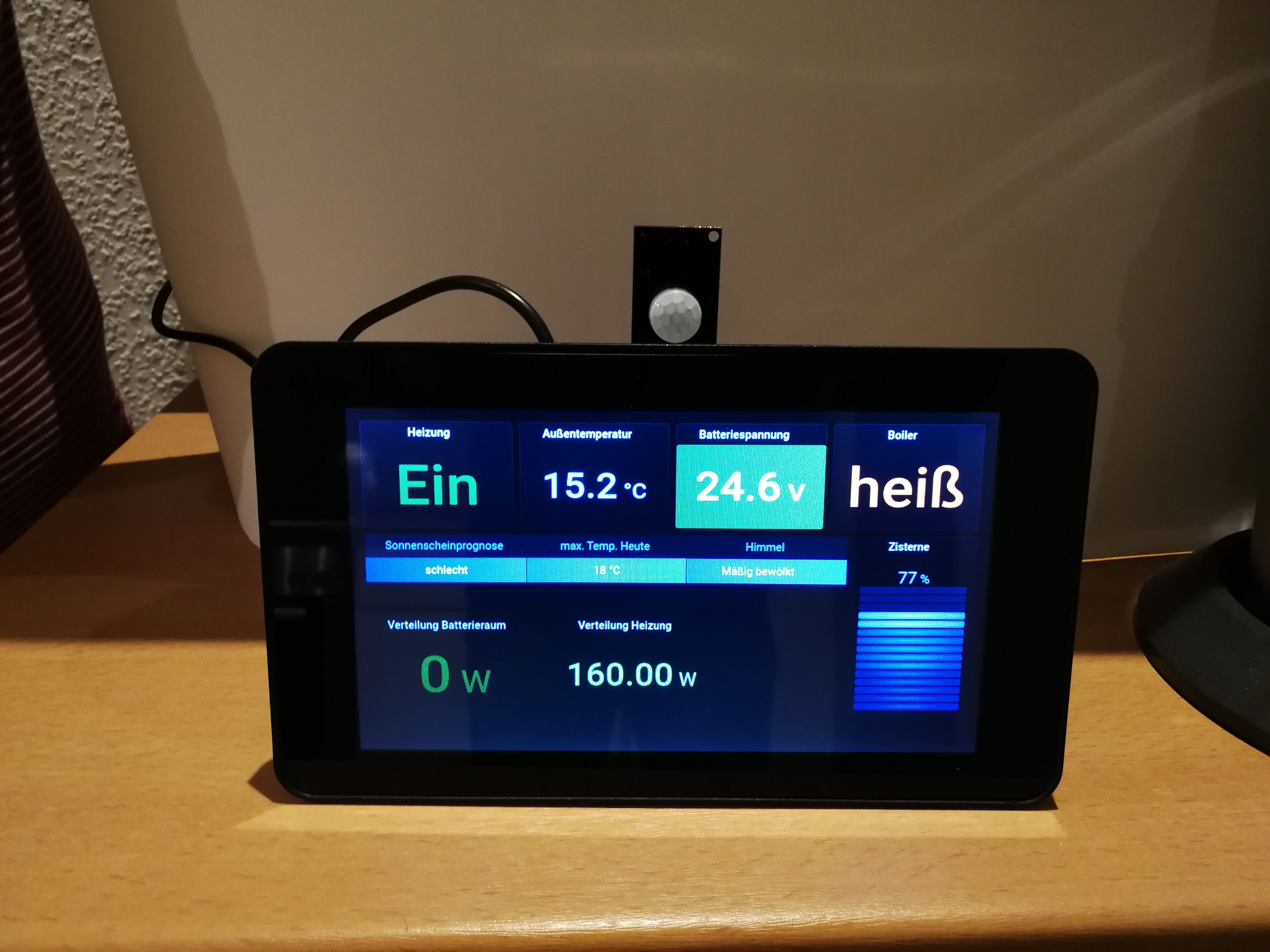

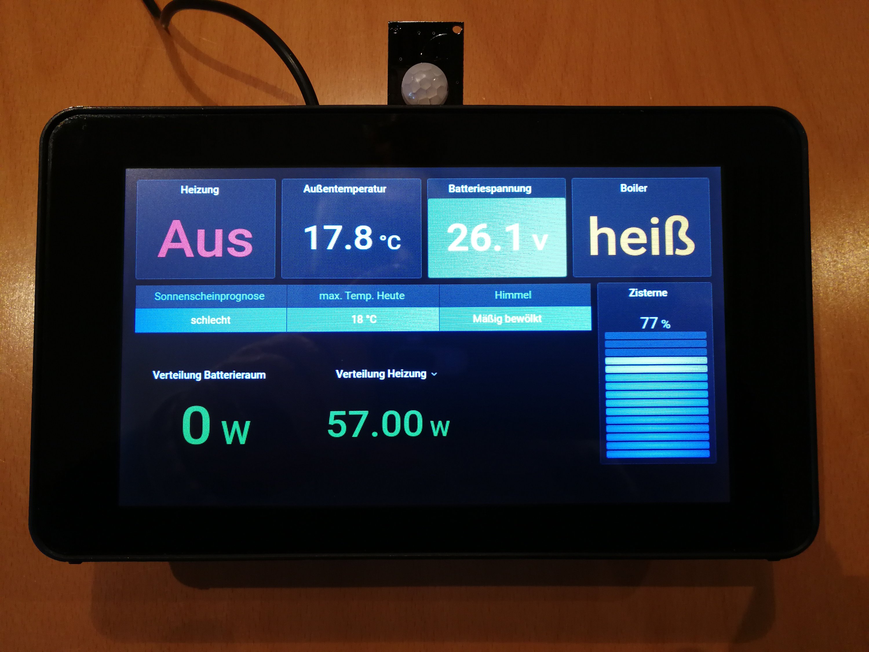

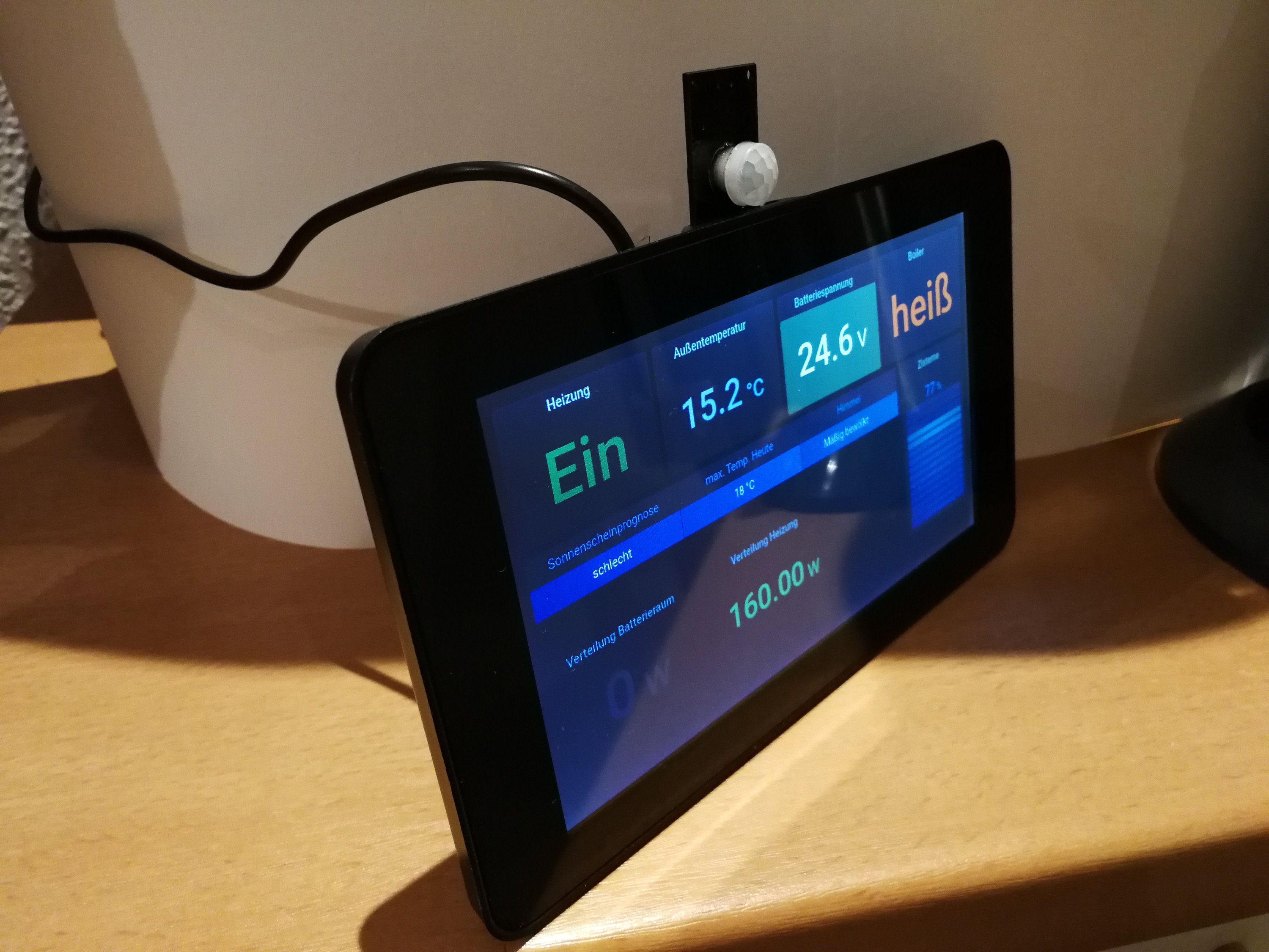

Mit dem offiziellen 7" Touchscreen Bildschirm und einem kleinen Bewegungsmelder (PIR) kann man einfach und leicht einen Statusschirm herstellen, der normalerweise "aus" ist und bei Bewegung davor für 2 Minuten an geht.
Dazu wird Benötigt:
1 x 7" Touchscreen Bildschirm
1 x Raspberry 2B, 3B, 3B+ oder 4B
1 x Gehäuse
1 x PIR
1 x Netzteil
3 x Kabelverbindungen

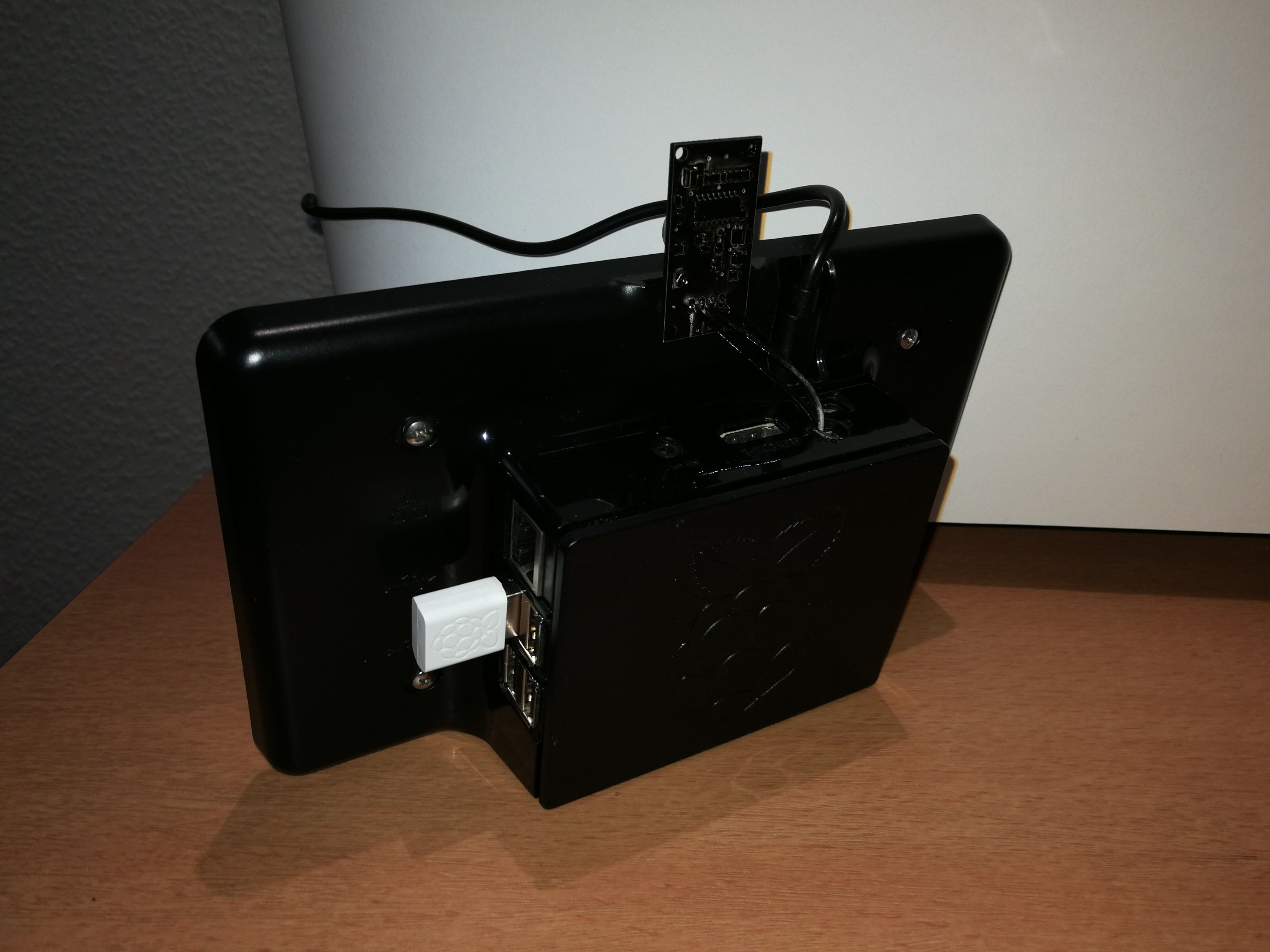

Die kleine Platine mit dem Bewegungsmelder hat 3 Anschlüsse, die einfach auf die GPIO Pins gesteckt werden. Die Platine mit schwarzem Lack ansprühen und mit einem Heißkleber an das Gehäuse kleben. Alles zusammen kostet ca. 100 €
Im vorliegenden Fall ist ein alter Raspberry 3B mit USB-WLAN Adapter verbaut. Dafür kann man ihn noch gebrauchen.
Das Gehäuse ist dafür gedacht, entweder auf einem Schrank zu stehen oder an der Wand zu hängen.

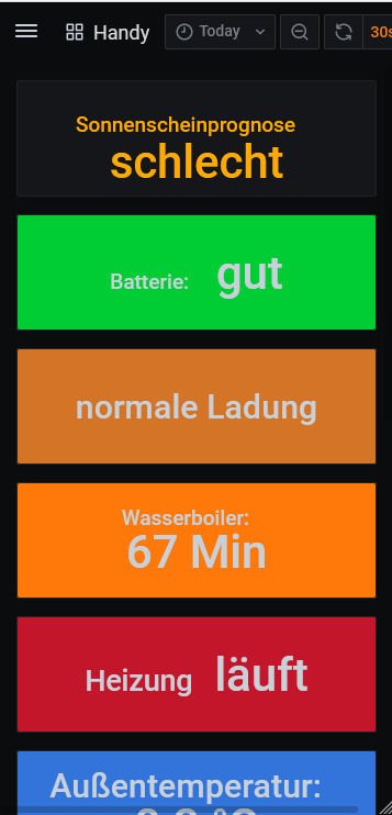

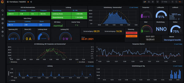

Sehr cool !

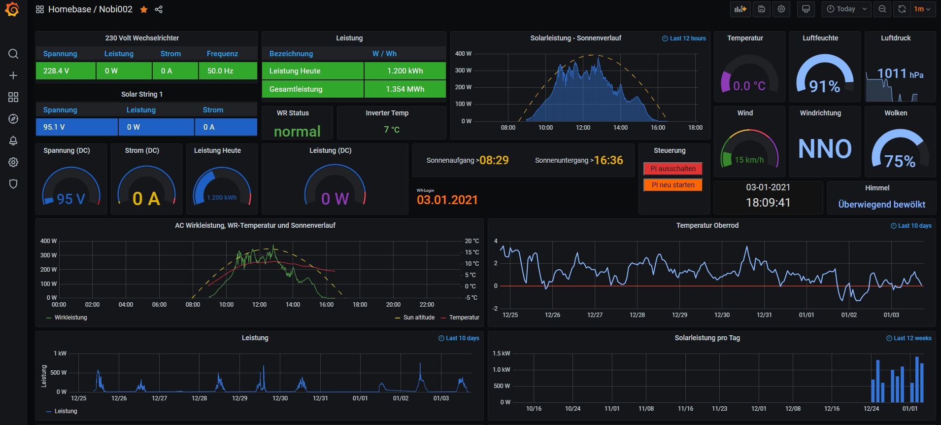

Du hast dann in Grafana ein zweites "Mini" Dashboard angelegt und lässt das dann auf dem kleinen laufen?
Gruß Bobline
- Beiträge: 5540
Re: Status Bildschirm mit Bewegungsmelder
Ja, genau. So kann man sich auch spezielle Anzeigen für das Handy erstellen. Da geht noch viel mehr, wenn man sehr kreativ ist. Eventuell hat ja schon ein Mitglied so etwas erstellt. Nur her damit...

@Ulrich: Könntest du bitte einen Link (oder Hersteller und Modell) des Gehäuses und des PIR einstellen?
Ich habe schon lange mit einem 7''-Raspi-Monitor geliebäugelt; allerdings wurden die meisten passenden Gehäuse als weniger geeignet bewertet, weil oftmals der Stromanschluss falsch/schlecht positioniert war. Und einen PIR anzuschließen - geniale Idee.
Danke und Grüße
Danke und Grüße
- Beiträge: 5540
Google mal nach "offizielle raspberry pi 7 touchscreen". Da wird dir geholfen.
Als PIR habe ich den hier genommen:
https://www.conrad.de/de/p/joy-it-lk-pi ... 25122.html
Es gibt aber eine große Auswahl davon.
Ich habe mich auch für das "Originale" Display und Gehäuse entschieden.
Passt auch schön alles.
PIR habe ich jetzt nachgeordert .... sollte die Tage kommen.
Hier habe ich den HC-SR501 genommen,
https://www.berrybase.de/raspberry-pi-c ... ungsmelder
....weil da gibt es auf der BeerenFarm
auch nen feinen Halter dazu.
https://www.berrybase.de/raspberry-pi-c ... r-hc-sr501
Mit ein bisschen Glück bekomme ich den an die Öffnung für die Cam gebastelt.
Als ""pi" Anfänger hatte ich beim installieren ein bisschen Probleme mit den LCD. Stand immer Kopf und wenn ich es auf der Raspi-Oberfläche unter Display-Einstellungen gedreht hatte, dann funktionierte das Touch Seitenverkehrt.
Eintrag in die Config regelte das dann aber
