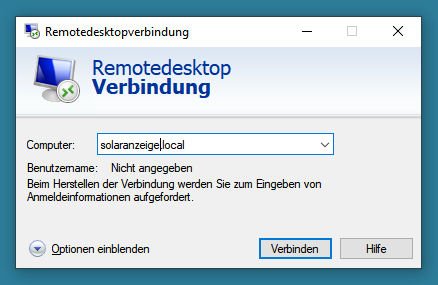

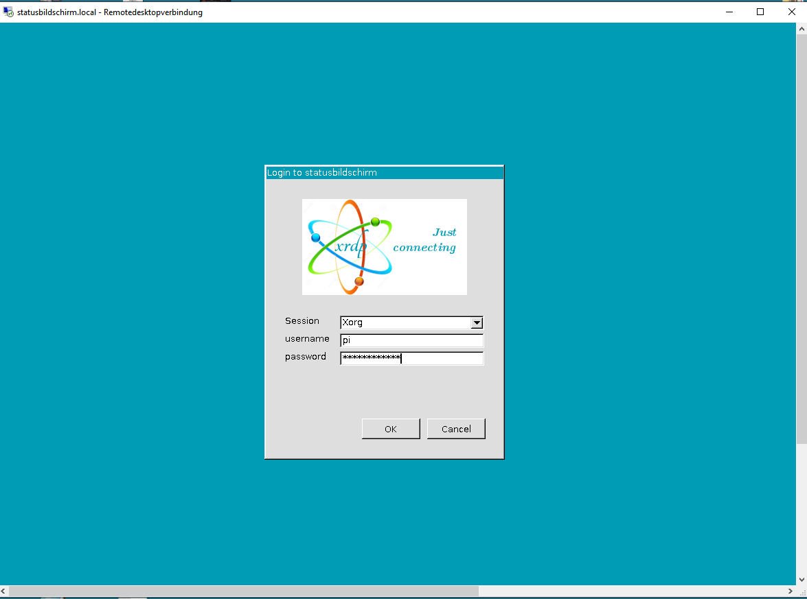

Dann auf einem Windows Rechner im lokalen Netzwerk Aufruf des Clients über "Start > Ausführen > mstsc".
Als Computer "solaranzeige.local" oder die IP Adresse des Raspberry eingeben.

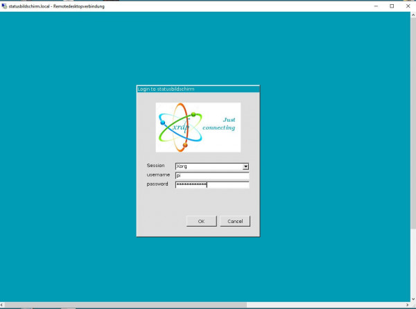

Einloggen mit Benutzer: pi und Kennwort: solaranzeige

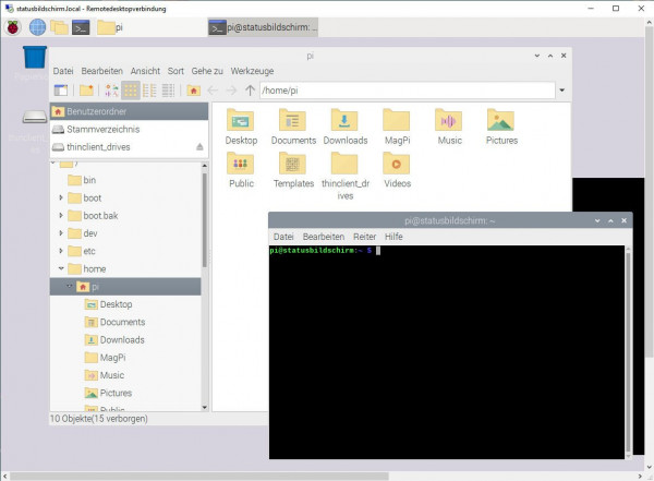

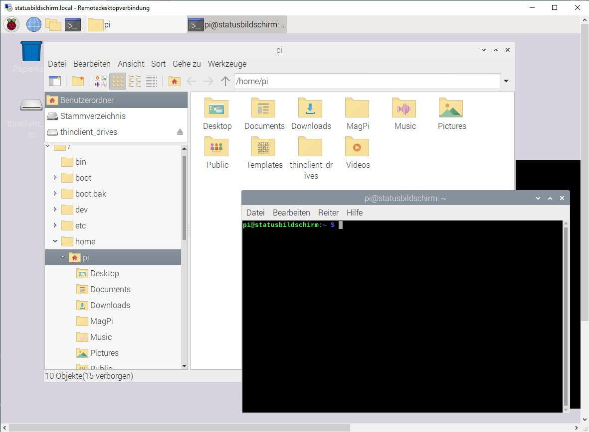

Dann kann das so zum Beispiel aussehen:
