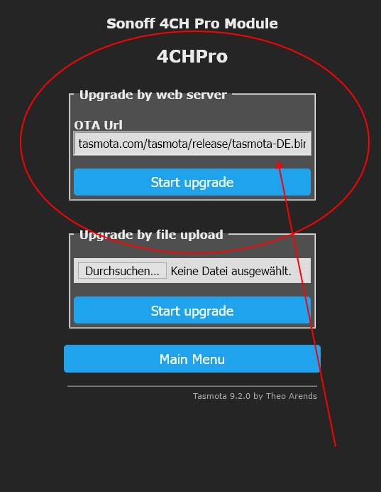

Wer ein Relais mit Tasmota Firmware hat, kann mit der Update Funktion, innerhalb der WEB Anwendung, die neueste Firmware aufspielen. Das funktioniert ganz einfach, der Nachteil ist nur, dass danach die englische Version aufgespielt ist.
Das kann gändert werden, wenn man auf der Update Seite an dieser Stelle "-DE" einfügt. Einmal korrigiert bleibt der Eintrag so bestehen und bei jedem Update wird dann die Deutsche Verson aufgespielt.
