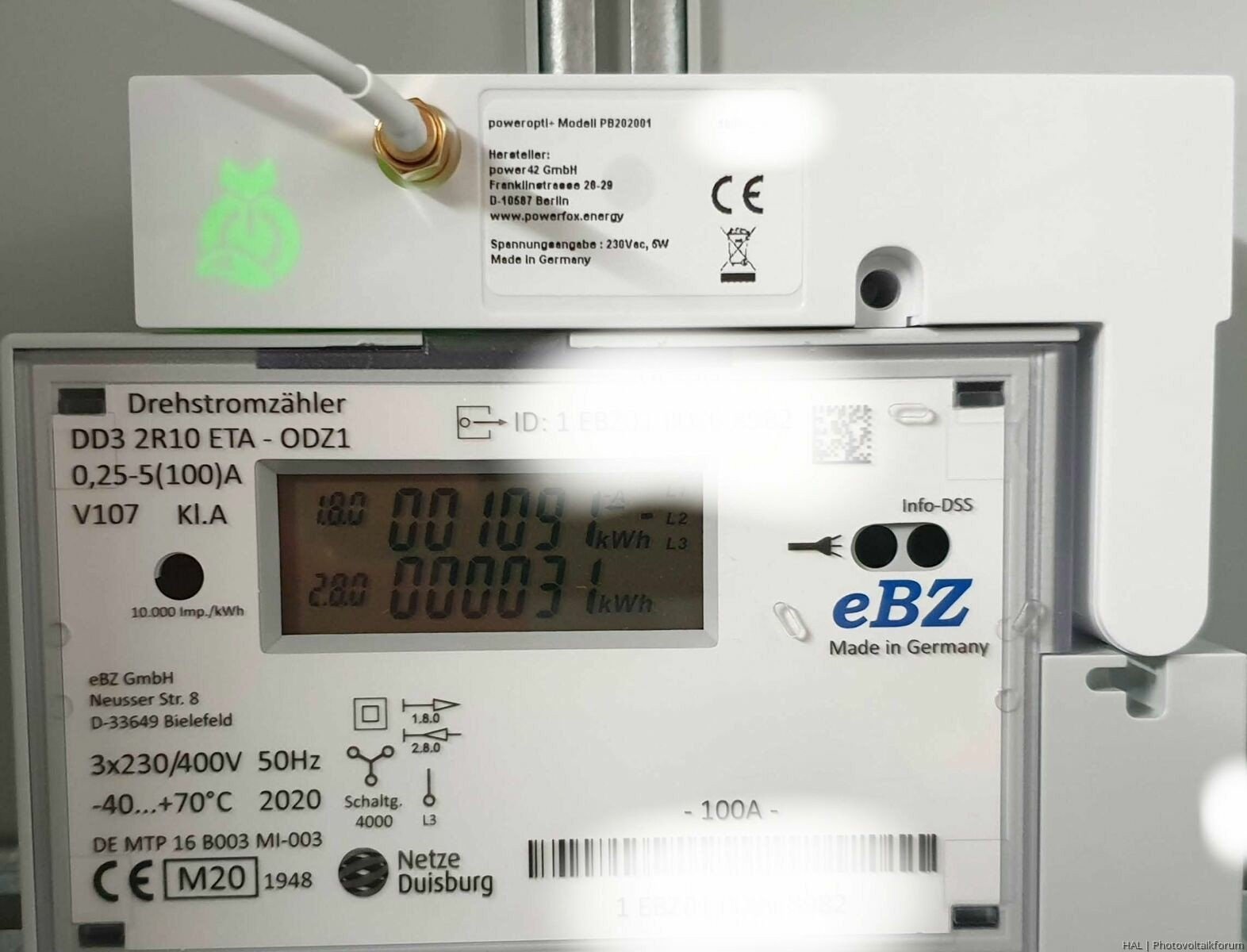

Es gibt ja mmer wieder die Nachfrage, wie man die Daten seines vorhandenen Stromzählers in die Dashboard Anzeige bekommt. Eine Lösung wäre der poweropti. Wer hat den schon im Einsatz?
Re: poweropti von powerfox
Zusatzinfo, auf dem Bild ist der ganz neue Poweropti+. Diese benötigt kein extra Netzteil wie der "alte" Poweropti ( ohne plus)

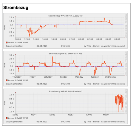

Ich hatte mir den Poweropti auch angeschaut, leider ist das wieder mal eine Hardware die auf einen funktionierenden Service im Internet aufsetzt. Ich bin prinzipiell nicht gegen solche Services, möchte aber gerne selbst entscheiden ob das ganze nutzbar ist oder nicht. In den letzten Jahren habe ich viele schlechte Erfahrungen gemacht mit Geräten deren Dienstebtreibr irgendwann kein Interesse mehr am Betrieb hatten (auch nicht gegen Einwurf von Münzen). Ich habe mich daher auf die Suche nach einer Alternative gemacht und bin bei der Firma https://device.de/ fündig geworden.
Ich habe einen DVlir gekauft (Preis ca. 100€), dieser wird via USB mit Strom versorgt und mit Kabel (RJ45) an das LAN angeschlossen. Der Empfänger wird direkt auf den Zähler und wie die meisten anderen magnetisch befestigt. Für Android gibt es eine App die den Zähler ausliest, ich habe mich allerdings für die reine Datenabfrage via Unix shell-script entschieden (curl ...) . Aktuell stelle ich die Daten noch rudimentär in einer Webseite (basierend auf rrdtool) dar, eine Einbindung ein Dashboard gehe ich an wenn ich meine AlphaESS Smile B5 zur lokalen Kommunikation überredet habe.
Datenblatt für den DVlir: https://device.de/images/DownloadFlyer/ ... yer_DE.pdf
- DVlir-Web-Small.png (82.19 KiB) 7047 mal betrachtet
