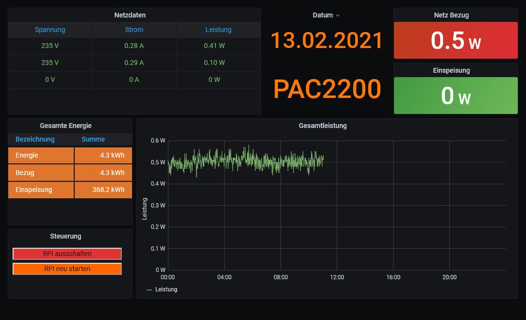

Der 3 Phasen Zähler Solarlog Pro -Mod wird über ein RS485 zu USB Adapter mit FTDI Chipsatz ausgelesen. Der Adapter muss auf die serielle Geschwindigkeit von 9600 Baud 8N1 eingestellt werden! Das Standard Dashboards dafür heißt "SmartMeter" im Folder "Sonstige". Die Daten können aber auch selber in dem jeweiligen Wechselrichter Dashboard eingebaut werden. Zusätzlich können die Daten auch per MQTT übertragen werden. Die Anbindung an eine HomeMatic ist noch nicht vorhanden.
Bitte auch die ID im Gerät mit der WR_Adresse in der user.config.php prüfen. Die müssen übereinstimmen.
