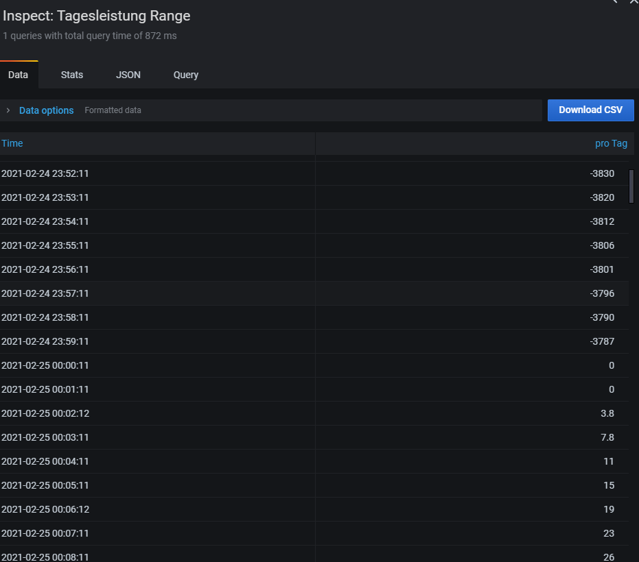

Wie gesagt, die Werte stimmen überhaupt nicht mit denen aus dem LOG überein. Siehe auch im Screenshot, die Nacht vom 24.-25.02.21.
Letzter Wert am 24.02.21 um 23:59:11 -3787
Erster Wert am 25.02.21 um 00:00:11 0

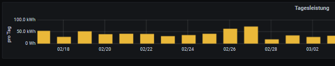

Query von Shelly 3EM (Nacht vom 24.-25.02.21) Measurement:Summen Wert:WH-Heute

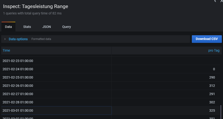

Query von Shelly 3EM (Abfrage:LAST) Measurement:Summen Wert:WH-Heute

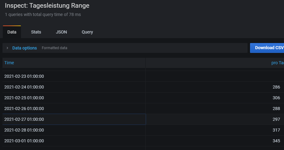

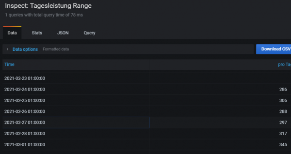

Query von Shelly 3EM (Abfrage:FIRST) Measurement:Summen Wert:WH-Heute

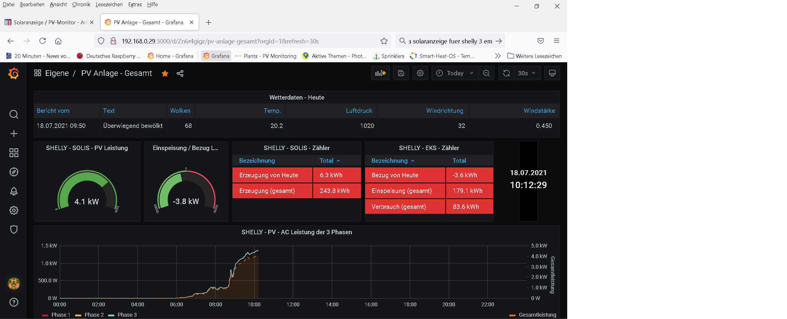

habe ein ähliches Problem mit 2 Shellys 3 Em. 1er fuer am Wechselrichter der andere vor dem Hauszähler.
Ich moechte den Bezug vom Netz, die Einspeisung ins Netz und den Verbrauch, ohne von Hand nachzurechnen angezeigt bekommen.
So sieht es jetzt aus.
Bezug von Heute soll immer nur poitiv sein, d.h. nur das was ich vom Netz beziehe.
Schoen were auch wenn zusaetzlich die Einspeisung pro Tag und der Verbrauch pro Tag angezeigt werden kann. ( Nicht nur gesamt)
Noch schoener, % Anzeige der PV- Erzeugung bezogen auf die Wechselrichterleistung ( 5.5kw) und Tages max. peak der PV Erzeugung.
