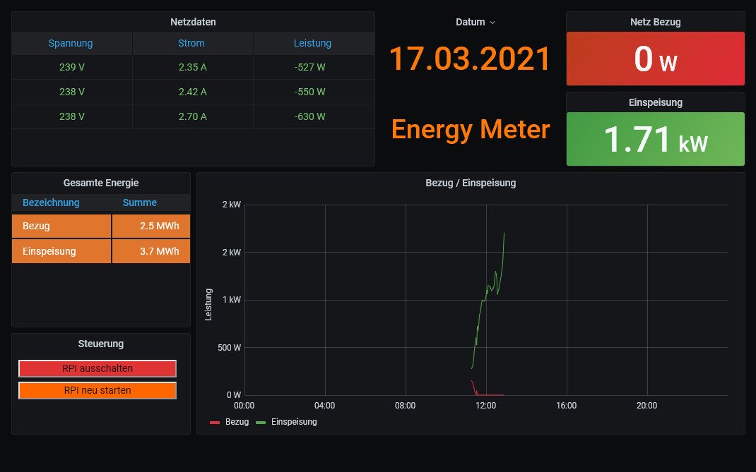

Der SMA Energy Meter 2.0 wird per LAN angeschlossen. Das Protokoll ist UDP mit IP 239.12.255.254 und Port 9522. Das Standard Dashboard ist "SMA Energy Meter" im Folder "Sonstige" (Wenn noch nicht vorhanden, dann bitte selber importieren)
Genaueres über die Anbindung des Gerätes findet man immer hier.
