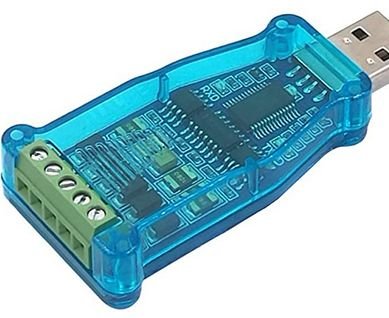

Ich versuche bisher vergeblich, solaranzeige mit meinem Piko15 zu verheiraten.
Auch die RX/TX-LEDs auf dem Adapter stellen sich tot.
Hat von euch jemand Erfahrungen mit dem abgebildeten Adapter (DSD Tech SH-U11)?
Ich habe den von Ulrich beispielhaft vorgeschlagenen Adapter nun auch noch mal bestellt, aber vielleicht muss ich den / meinen Fehler ja woanders suchen?
Danke für jedwede Hilfe!

Bis du ganz sicher, dass die A + B Ader nicht vertauscht ist? Nach dem Tauschen immer den Raspberry noch einmal neu starten.

Der Adapter funktioniert, seh ich am PI. Prüfe mal die Verkabelung..

Übrigens, zum o.a. USB/RS485-Adapter: Die RX/TX-LEDs blinken nicht - auch dann nicht, wenn Daten übertragen werden. Da habe ich also an der falschen Ecke nach Fehlern gesucht.

Wenn die LEDs nicht blinken ist wohl A/B vertauscht.

.....gefühlte wenige Minuten später......war der remote-support erfolgreich!
- Ich habe zunächst die RX/TX-LEDs auf dem Adapter nicht lange genug verfolgt - es werden ja nur bei jedem Abfragezyklus für ein paar ms Daten übertragen und das muss man halt genau abpassen. Bezogen auf das eigentliche Threadthema bedeutet das: Der Adapter läuft einwandfrei.
- Dazu kam noch ein bug in der Routine, die den Piko per USB ausliest. Der bug ist aber schon Geschichte - alles läuft!
