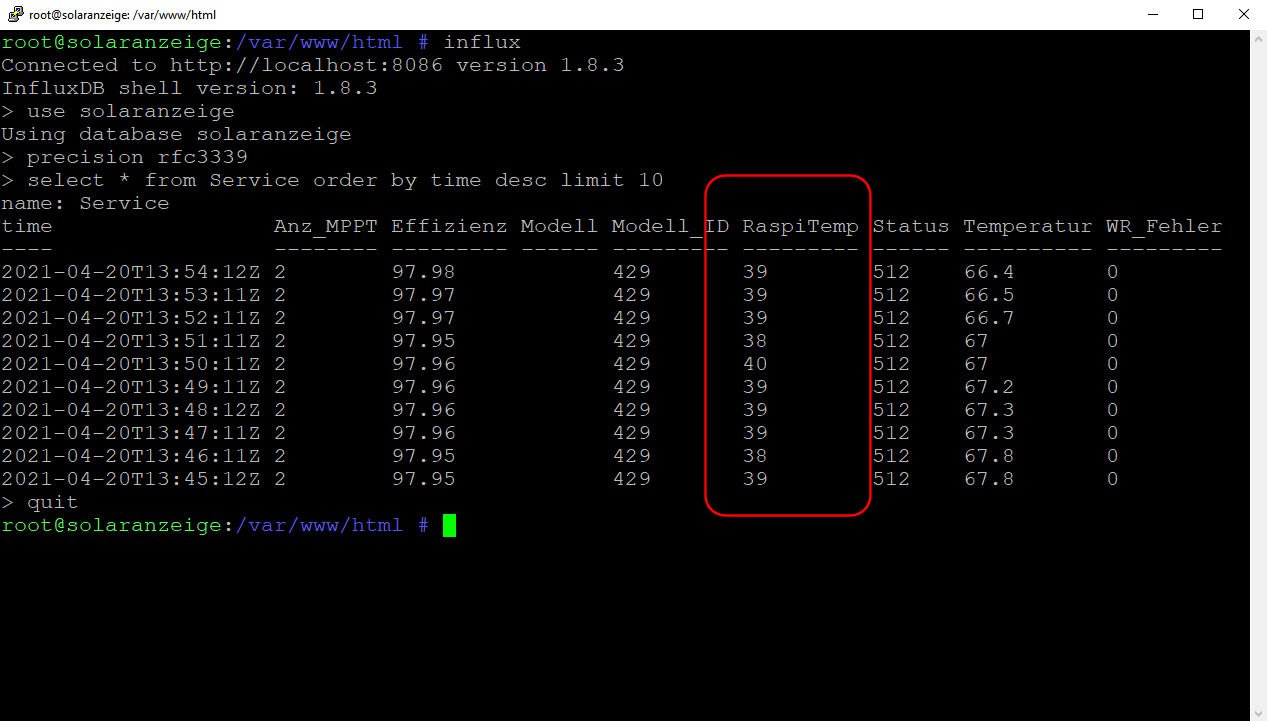

ich habe das Update gemacht, sogar rebootet, weil sich der Pi etwas später aufgehängt hatte, aber die Daten kommen in keiner der Datenbanken an.
Das Einzige, was jetzt Neu ist ist der mqtt-Eintrag in der solaranzeige.log, daß Daten an localhost:1883 gesendet wurden
Hier mal zwei Bilder im Anhang.
