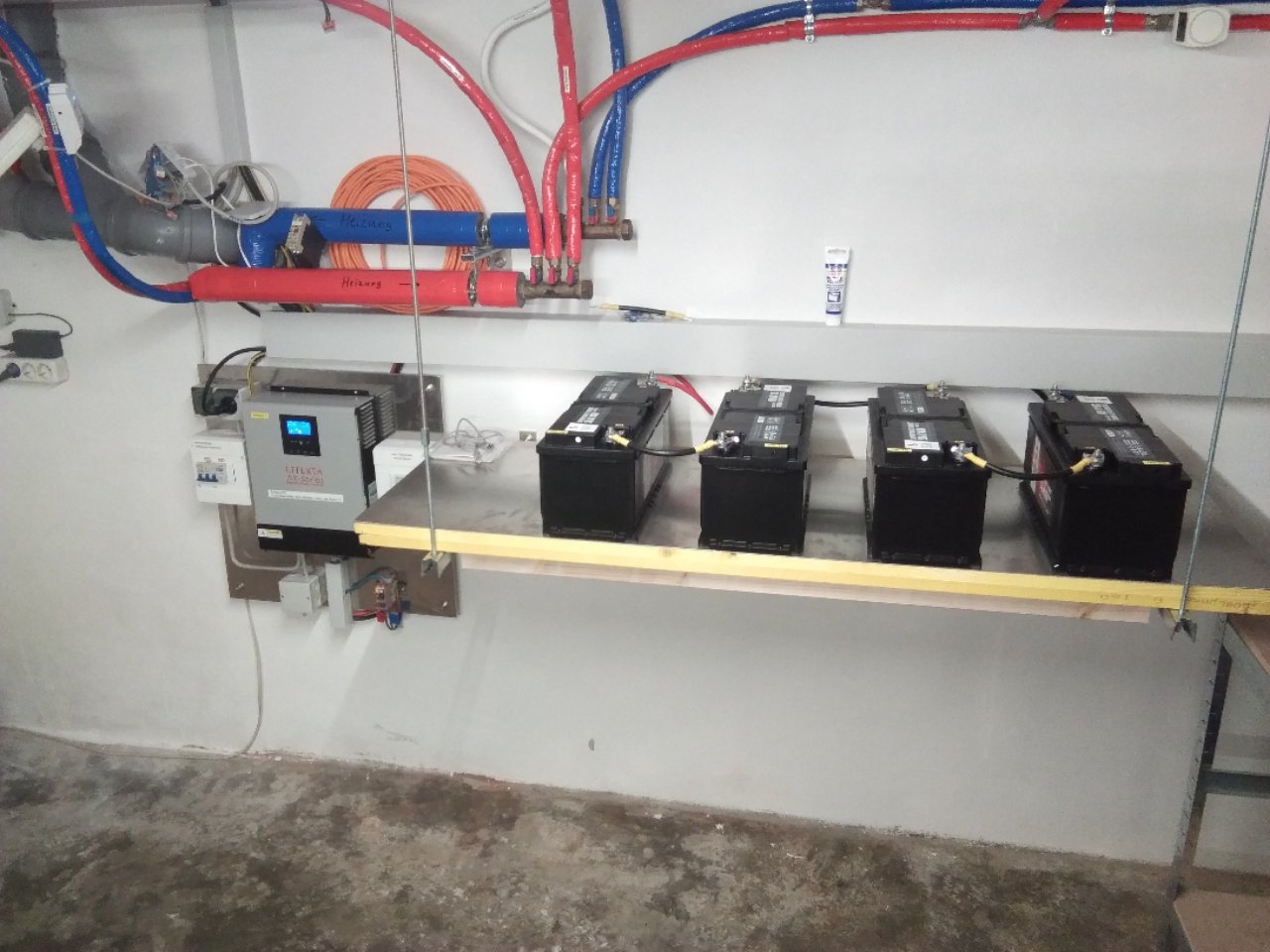

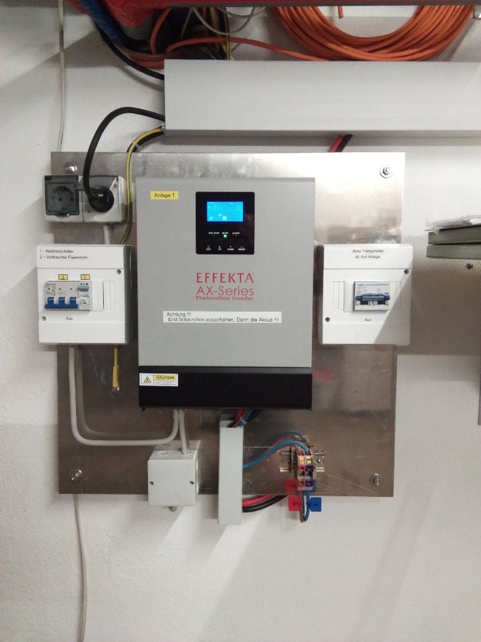

Anlage 1
- ein Effekta Wechselrichter 48/3000 mit 4 Akkus 12V 120 Ah zu 48 Volt gebrückt.
Was läuft damit ? - Im Sommer wenn die Sonne scheint und es sehr warm ist läuft die Klimaanlage im Dachgeschoß. Die Klimaanlage hat im Vollast eine Stromaufnahme vom 1000 Watt. Schaltet aber durch Inverter Technik bis 150 Watt runter wenn die Temperatur langsam erreicht ist.

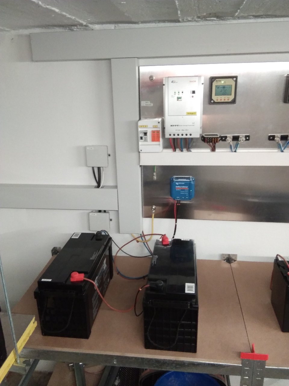

Anlage 2
- ein Mppt Laderegler max. 30 A
Mit der Anlage läuft der 65 Zoll Fernseher. Die Akkus sind in 24 Volt geschalten und liefern Strom für einen normalen Wechselrichter mit max. 300 Watt Leistung.

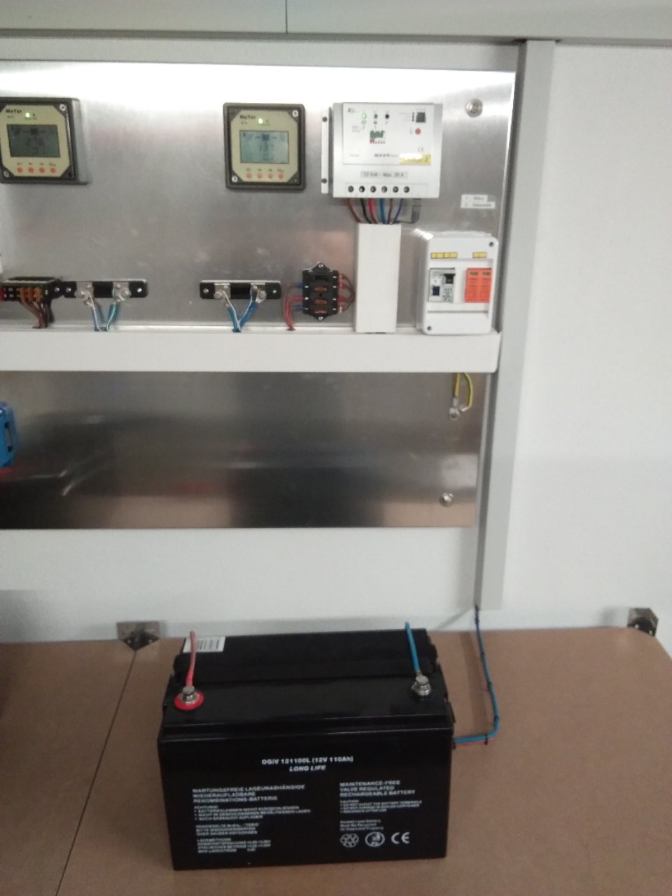

Anlage 3
- ein Mppt Laderegler mit max. 20 A
Mit der Anlage laufen alle Schränke und Schubladen in der Küche
Laufen..... Hab in jede Schublade und Schranktür einen Schalter und eine kleinen Led Streifen eingebaut. Beim Öffnen ist der Schubladen oder Schrank schön ausgeleuchtet
Die komplette Fernseh- und Schrankbeleuchtung funktioniert auch mit 12Volt. Der Radio in der Küche läuft auch den ganzen Tag.
Die Hausnummerbeleuchtung draussen leuchtet auch die ganze Nacht.

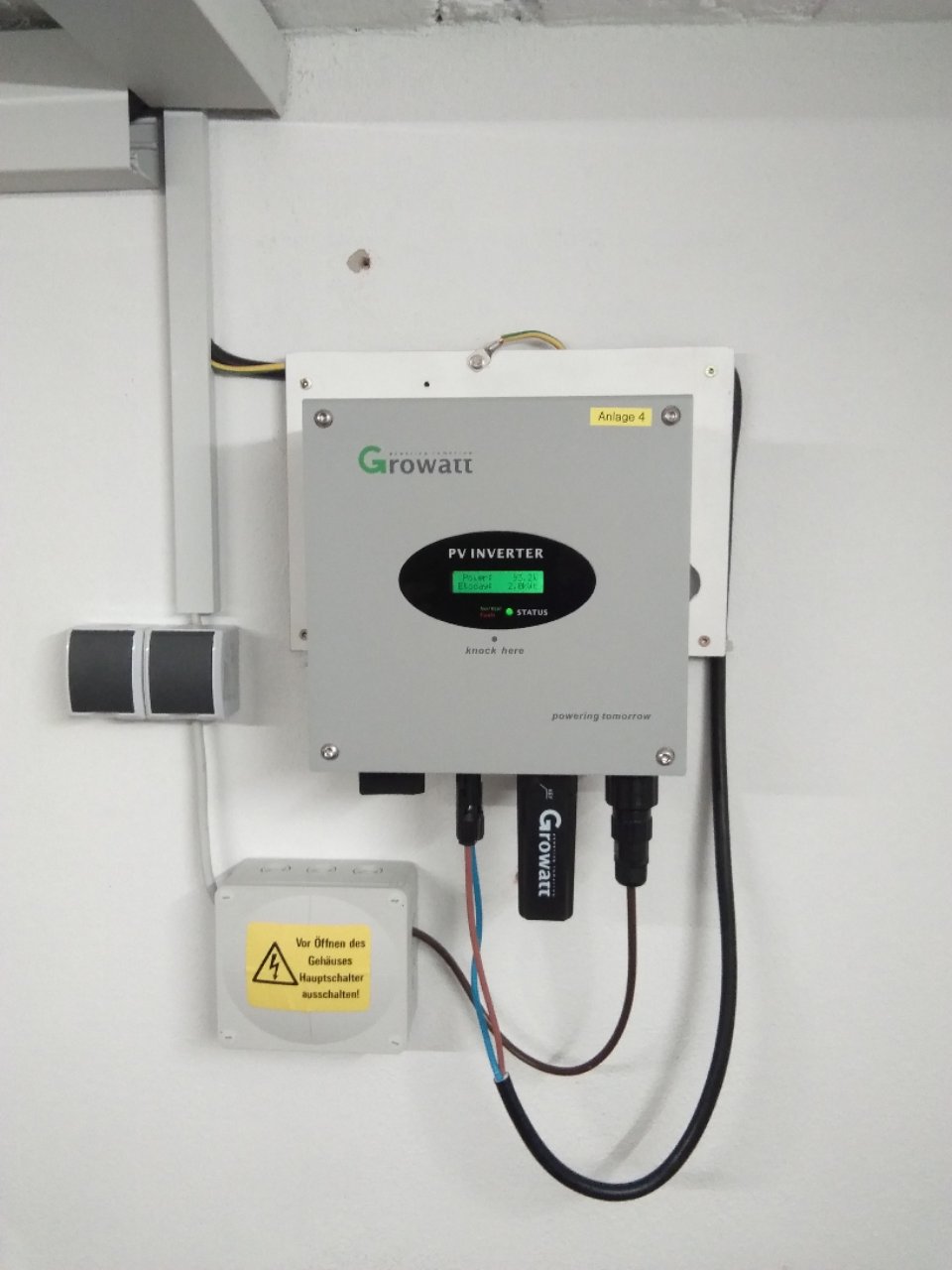

Anlage 4
Ist ein Growatt Wechselrichter zum Einspeisen ins Netz. Mit max. 1000 Watt Leistung. Wenn die Sonne scheint dann steht der Stromzähler auf der Stelle. Egal ob Verbraucher an sind oder nicht. Ausser beim Herd
