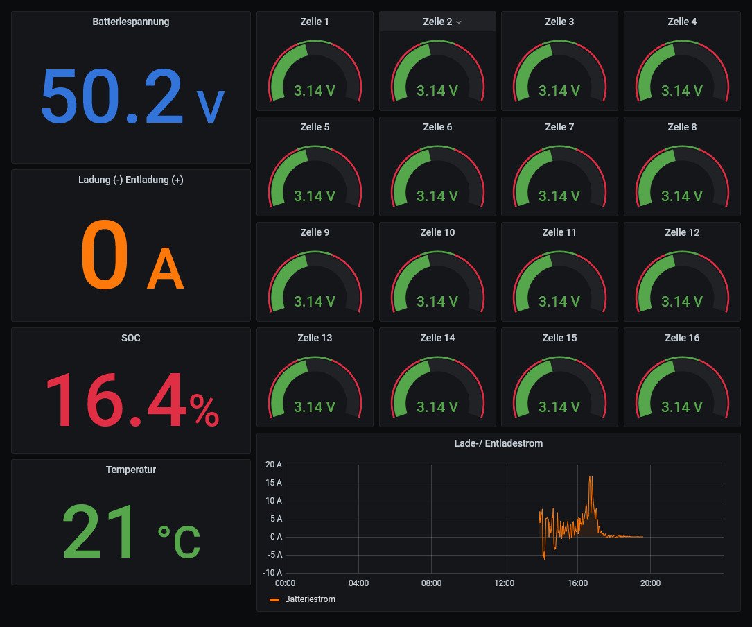

Der Daly BMS wird mit einem RS485zu USB Kabel angeschlossen. Die serielle Geschwindigkeit beträgt 9600 Baud.
Das Standard Dashboard gibt es hier:
Daly BMS China
Das Dashboard ist ausgelegt für 16 Zellen. Wer mehr oder weniger Zellen hat, muss das Dahboard selber anpassen. Das Dashboard ist für Grafana 7.5 geschrieben. Auf 6.x Versionen läuft es nicht.
Genaueres über die Anbindung des Gerätes findet man immer hier.
