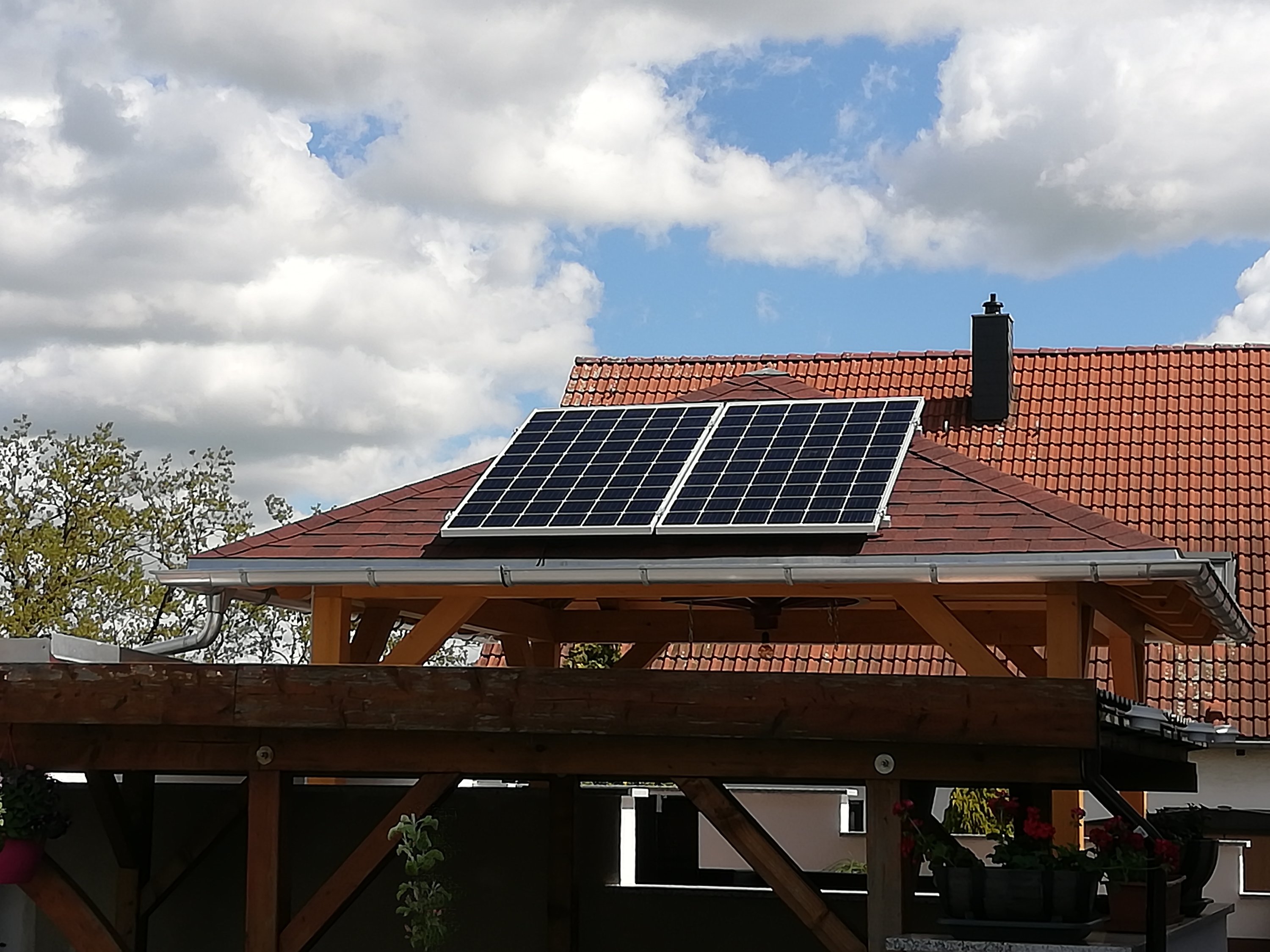

meine kleine Energiequelle.... :)

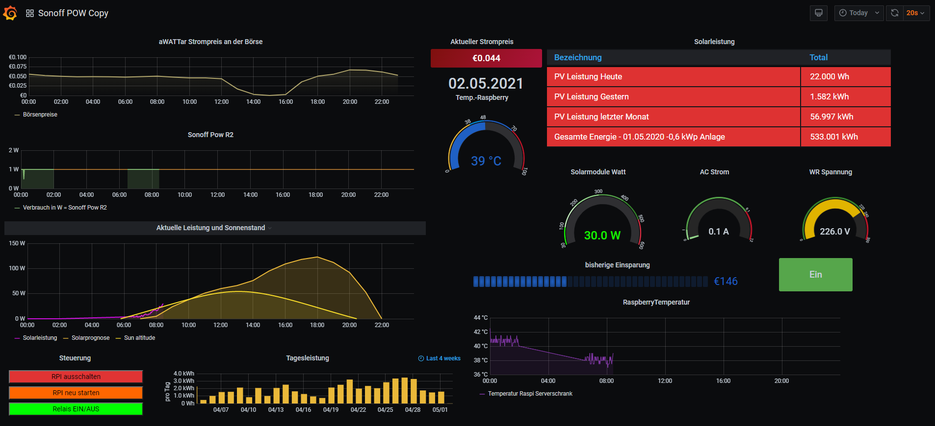

2 x Yingli-YLM-60-Solarmodul-Monokristallin-310Wp und Envertech Microwechsselrichter EVT560S mit String-Ein-/Ausgang
hier wird sie ausgewertet ! Mit einen SonOff Pow r2 und Solaranzeige.

Moin Solarberni,
ich hab mal paar "Fragen" dazu...
aus dem Schattenwurf am Kamin und der Ertragserwartung im Dash geh ich davon aus, dass die Anlage West,eher nen ticken NW (90-100°)liegt, warum?Ist auf Süd Schatten von einem Baum(den sieht man falls vorhanden nicht am Bild)?
533kWh/a mit ner 620Wp auf West ist schon klasse Ergebnis!
Sonnige Grüsse
Andreas

Servus Andreas,
die Anlage ist zu 90% West denke ich. Ab ca, 13.00 voll Sonne bis Sonnenuntergang.
So war es auch geplant, den wir sind erst Spät am Abend immer zu Hause.
Ja, bin auch sehr zufrieden damit. Momentan haben wir bis Dato 87 kwh den Energieversorger geschenkt.
Hoffe konnte deine Fragen beantworten.
Grüße Torsten

Nabend Torsten,
ja neee, ich hatte mich nur gewundert, aber nun keine Fragen euer Ehren...übrigens..schicker Unterstand äh "Balkon" :lol:

Da mich viele nach meinem Dashboard gefragt haben, hier ist es nun.
Sonoff POW Copy-1620455104039.json
(43.98 KiB) 519-mal heruntergeladen
Gruss Torsten
