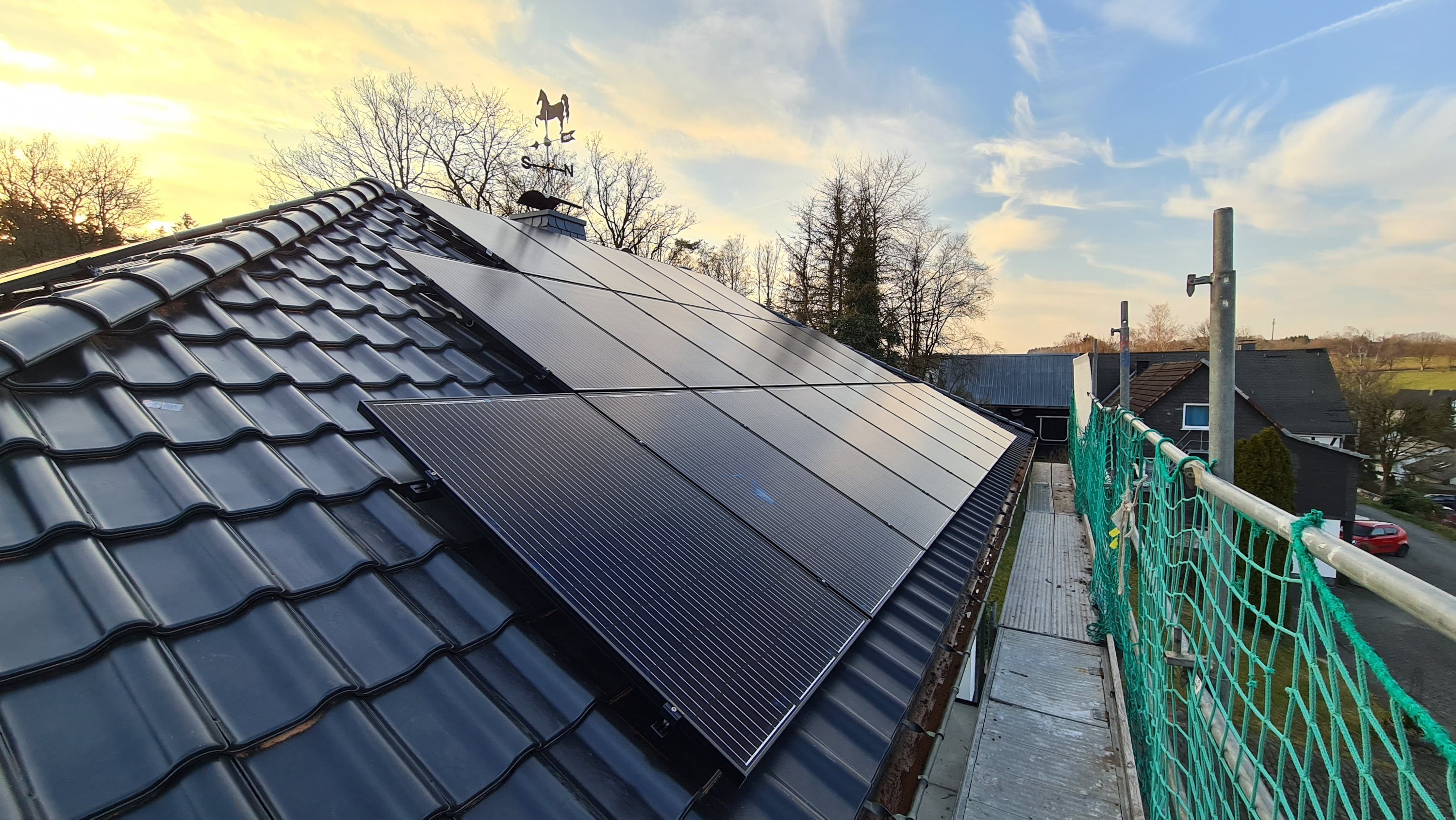

Hallo an Alle,
ich habe am 25.03'.21 meine Anlage in Betrieb genommen. Sie wurde 2020 gekauft und eingelagert bis der Dachdecker Zeit hatte.
Da ich eh einen neues Dach brauchte (Folie, Latten, Ziegel) und günstige Hausbau Konditionen in Anspruch nehmen wollte (0,68% min. 50K) war also genug Budget übrig um noch ne Solaranlage drauf zu setzen.

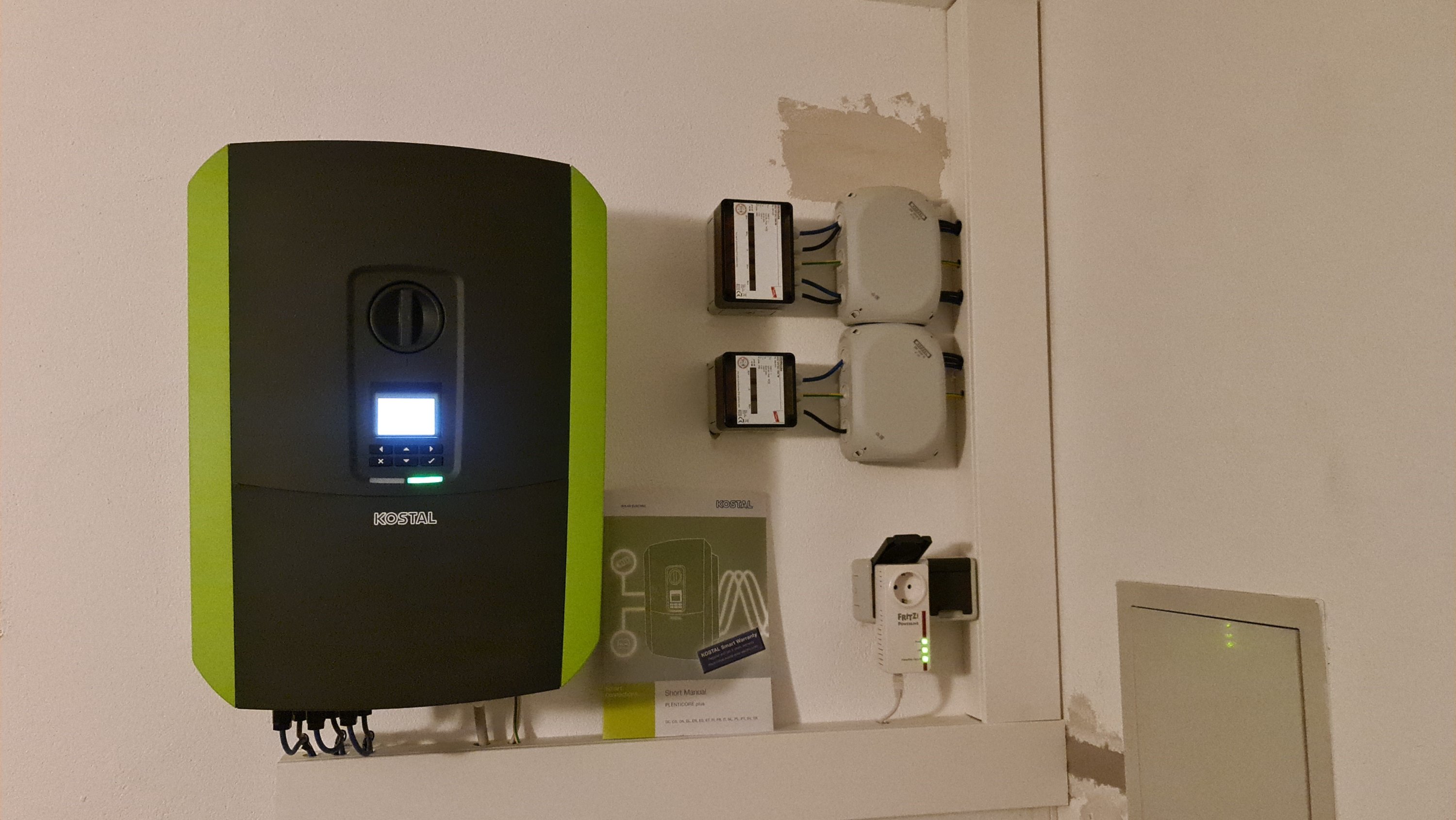

- Kostal Smart Energy Meter nachrüsten lassen ( ist bestellt ) <- Habe ich bestellt nachdem ich diese Seite gefunden habe. DANKE Ullrich

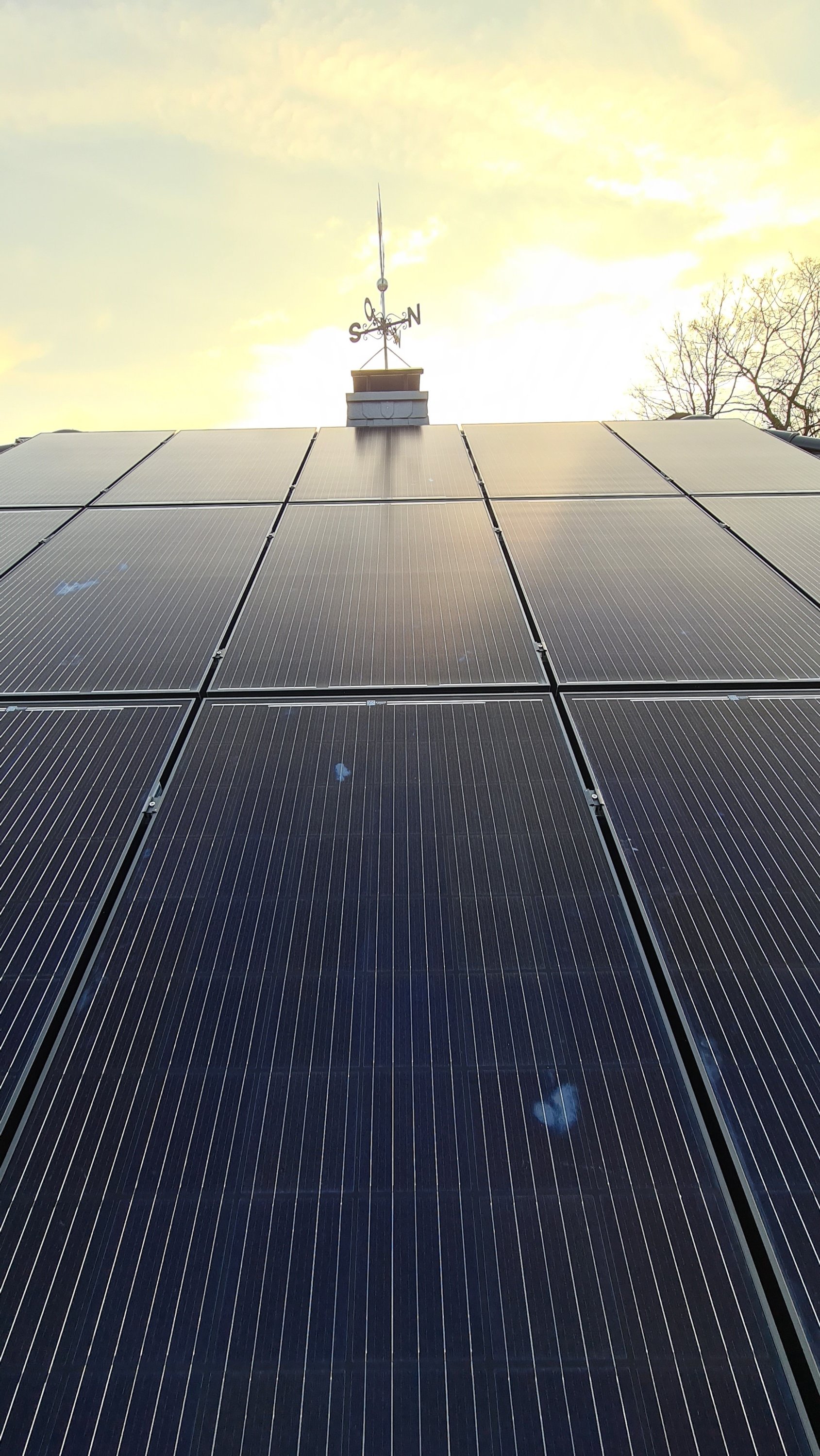

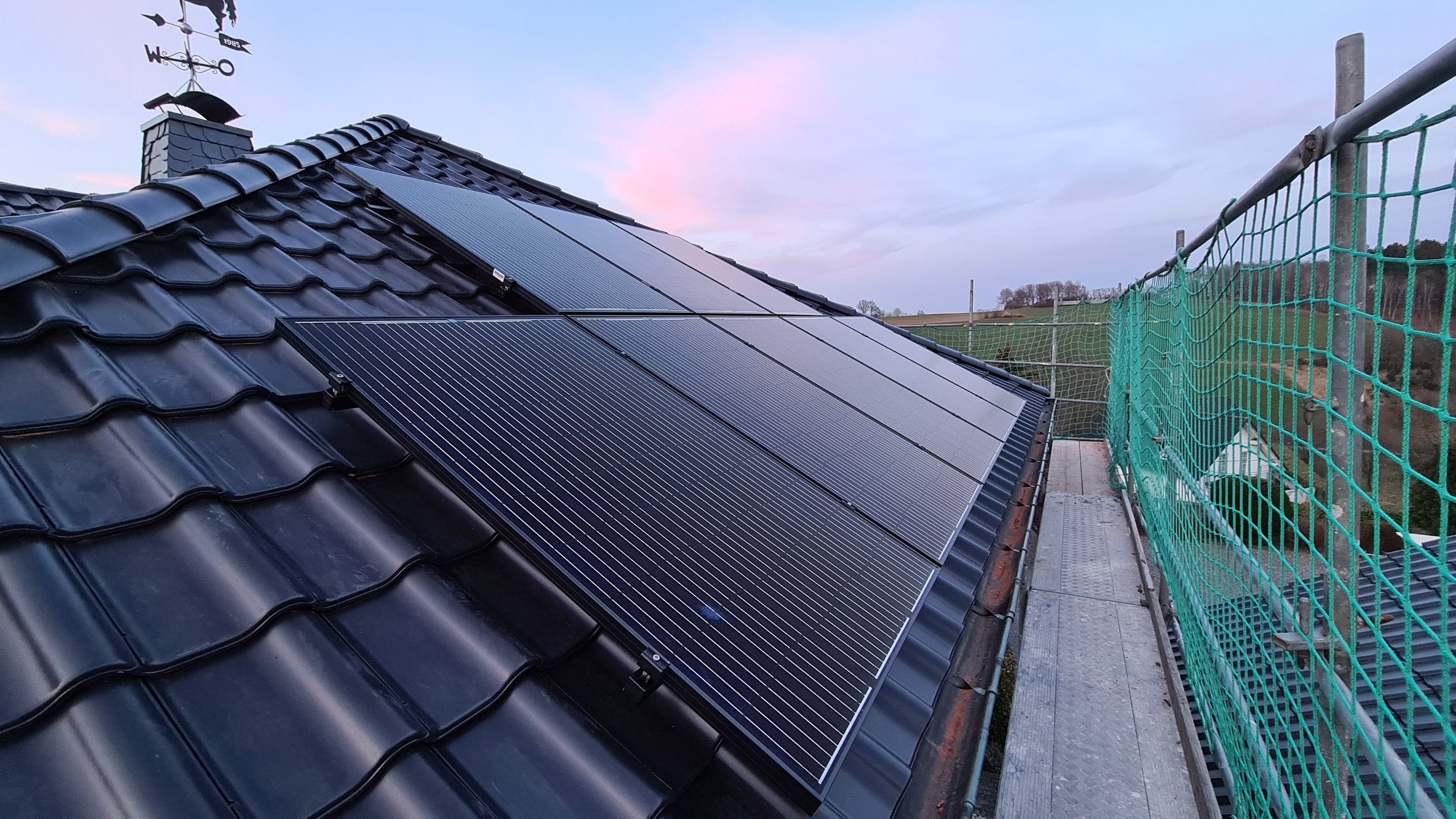

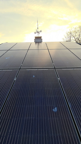

Ich habe mich für einen Kostal Plenticore und Aleo X83 Premium Module in 325 Watt entschieden.(29 habe ich nun im Einsatz)
Aleo X83 Premium 325W Richtung Süden
Aleo X83 Premium 325W Richtung Osten
Kostal Plenticore
Kostal Plenticore

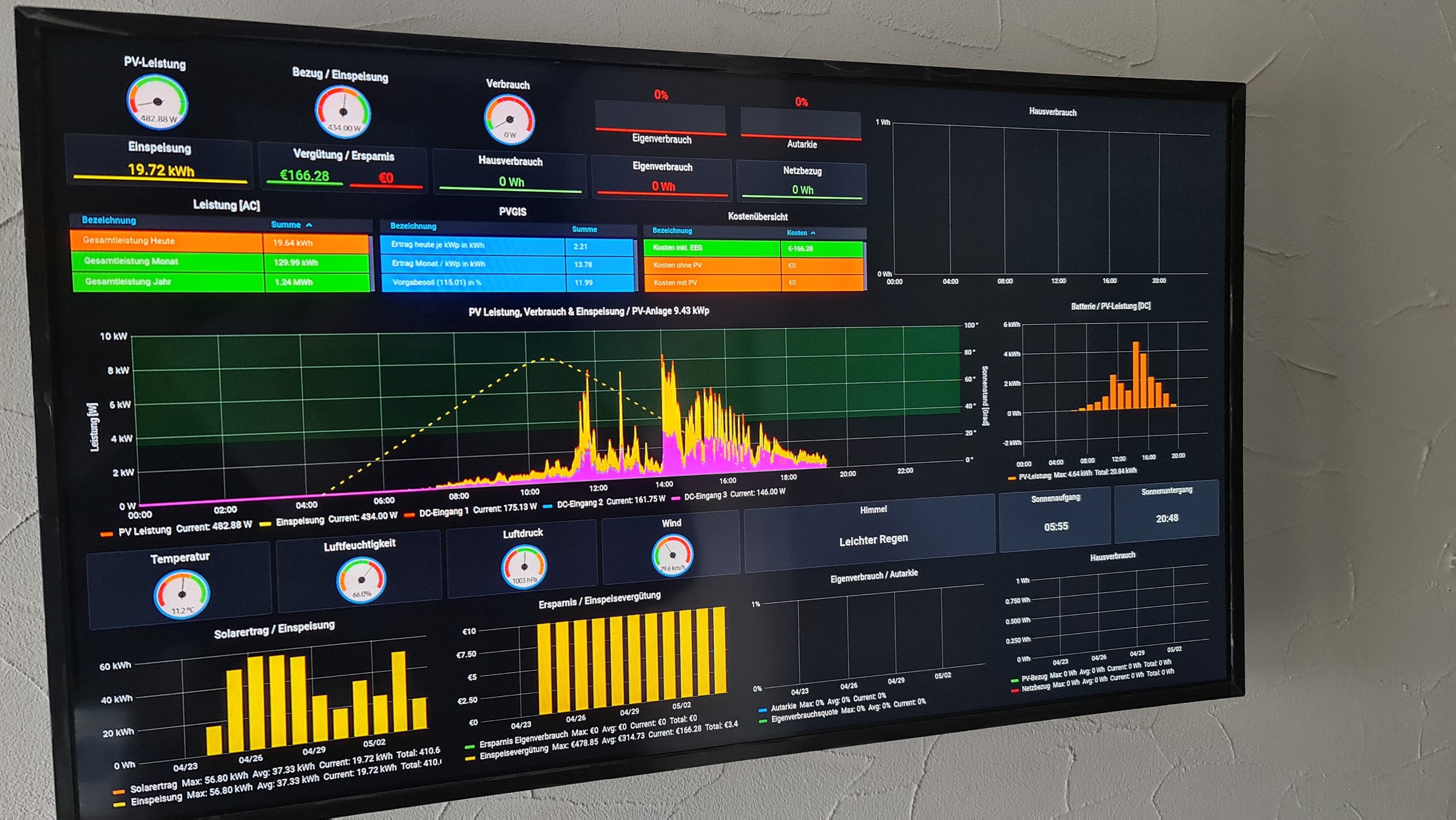

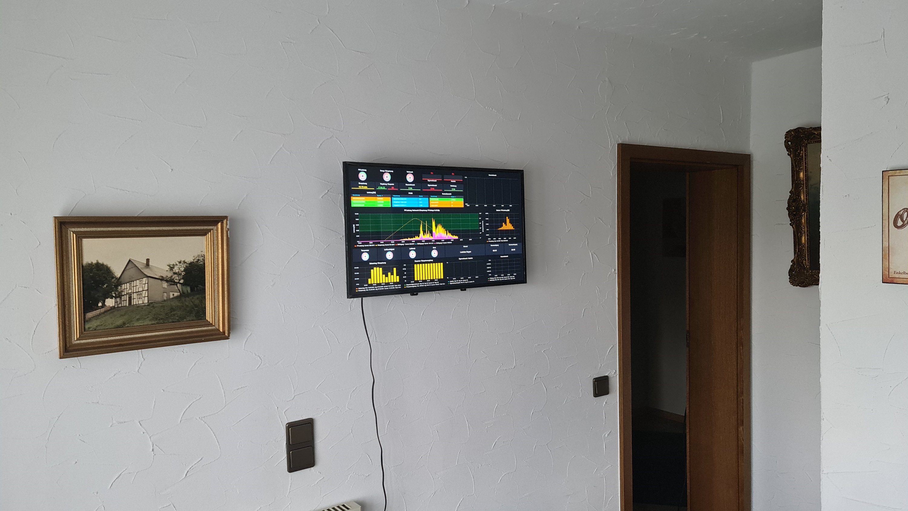

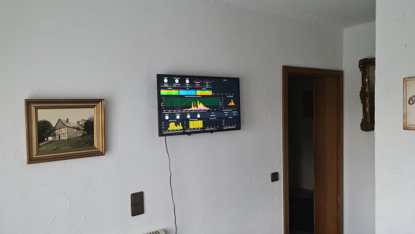

Ich habe mir ein Samsung Signage Display besorgt und in den Flur am Eingang gehängt.
Dort läuft nun das Grafana Dash was Ihr hier im Forum gebaut habt.
Samsung 32Zoll Signage mit Wlan
die aktuell verwendete Dash

Kannst du bitte noch ein paar Worte über den Samsung Signage Display sagen? Was beinhaltet das Gerät? Was ist zusätzlich nötig um es als Display für die Solaranzeige zu gebrauchen.
Deadfox
Beiträge: 5
Registriert: Sa 10. Apr 2021, 10:53
Re: 9,43 KW Dach Anlage,
Beitrag von Deadfox »
Samsung QM32R, Signage Display,
Herst-Nr.: LH32QMREBGCXEN
Aktueller Stand:
Das Display hängt seit dem 04.05.2021 an der Wand und ist im Wlan.
Das Gerät bringt einen Browser mit der auf den Rasphery zugreift. (IP Adresse des Ras :3000).
Der Browser steht auf Zoom 100% und das Dashboard ist im KIOSK Modus
Nach ein paar Sekunden blendet das Display den Browser aus und Ihr seht ja das Ergebnis.
Mehr war nicht nötig am Display.
Die Einstellungen können alle mit der Fernbedienung des Displays gemacht werden
Der Plan:
Es gibt von Samsung eine Software "MagicInfo Express 2" (Freeware)
Diese will ich inden kommenden Tagen benutzen um das Display fertig einzustellen.
- Es soll zwischen 07:30 - 22:00 laufen (Zeitschalt Uhr)
- Es soll zwischendurch mal ein Bild zeigen (damit sich auf die Dauer nichts einbrennt)

Toll gemacht.
Anstatt eines Bildschirmschoner, könntest du aber auch ein weitere Dashboard bauen und über Grafana Play diese automatisch durchschalten
Cu Gerd

Hi, ich habe heute MagicInfo Express 2 installiert und wechsel die Anzeigen. 10 Minten lang wird nun eine Uhr eingeblendet und das aktuelle Wetter. Dann für 1 Stunde das Dashboard. Und so wechseln Sie sich ab. Der Phantasy sind keine Grenzen gesetzt.
Der Timer läuft auch. Das Signage geht nun um 7:30 an und um 24:00 aus.
Im Moment habe ich noch ein Problem mit der Anzeige des Standard Dashboards.
Ich muß erreichen das es im KIOSK Modus aufgerufen wird da sonst die Anzeige noch nicht gut aussieht.

Alle Achtung, Chapeau!
Nen 32 " Monitor ins Treppenhaus/Gang zu hängen hat schon was!
Und ich hatte neulich erst hier angefragt, wie ein 3,2" Display am Pi4 gehen könnte... :oops:
Klasse gemacht!
(es soll Bildschirmschoner geben, die das Bild alle paar Sek um wenige Pixel verschieben...)

Ist bei mir ähnlich mit nem 22" Touchscreen im Flur. Am dem hängt halt ein Raspi mit ner zweiten Solaranzeige. Im Browser wird über ein Plugin alle 20 Sekunden der Tab gewechselt auf meine Kameras.

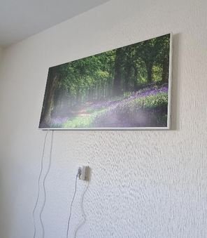

Nun geht es um die Erhöung des Eigenverbrauchs. Dafür habe ich mir vor kurzem eine Infrarotheizung besorgt (1200 Watt).
https://www.koenighaus-infrarot.de/deine-fotoheizung/
Diese sind recht günstig und man kann sein Wunschbild drauf drucken lassen.
Ein Manko gibt es. Könighaus verkauft seine Solarheizung nur mit einem Steckdosenthermostat was ich nicht brauche.
Nun brauchen wir noch 2 Geräte:
1x AVM Fritz Dect 200 (https://avm.de/produkte/fritzdect/fritzdect-200/)
1x AVM Fritz Dect 440 (https://avm.de/produkte/fritzdect/fritzdect-440/)
Eine Fritzbox als Router setze ich mal einfach Voraus.
In meiner Ferienwohnung hängt diese Heizung nun an der Wand und ist in der Dect 200 eingesteckt. Die Dect 200 ist in der Fritzbox in einer Gruppe (für sich alleine) Aber dadurch kann man diese nun als "Heizung" konfigurieren. Die Absenktemperatur beträgt bei mir 15° und die Komfortemperatur 23°. Gemessen wird die Temperatur an der Dect 440 ( Man kann einstellen an welchem Gerät die Temperatur gemessen werden soll ) Das Dect 400 ist neben der Tür.
Ich habe die Zeiten so eingestellt das die 23° ab 9:00 - 17:00 erreicht werden soll und somit möchte ich GAS sparen und mehr Strom selbst verbrauchen.
Es gibt eine Anleitung von AVM die das einfach gut erklärt. (https://avm.de/service/wissensdatenbank ... inrichten/)
Der Gast kann die Heizung über die Dect 440 an oder aus machen aber nicht die Temperatur verändern da er ja die Wohnung nicht zu Sauna machen soll.
Und ich kann über die AVM Smart Home APP ebenfalls die Heizung an der aus machen. Wenn die Wohnnung nicht vermietet ist aus oder wenn gerade nicht genug Sonne scheint.
