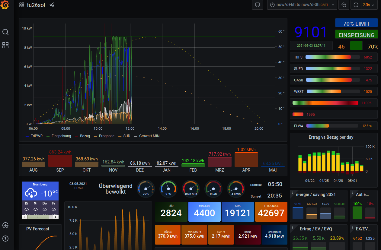

Sodele,
mal ein Screenshot von meiner Solaranzeige, ist noch nicht ganz fertig (paar ELWA Buttons müssen noch "irgendwie reingequetscht" werden, so klitzekleine Updates im Hintergrund müssen noch in die .php's, aber so im Grossen und Ganzen bin ich durch.
Wenn ich meine Anfangs Dashboards so ansehe, gewaltige Veränderung.
Die weiteren (Unter-) Dashboards analysieren dann im Detail alles, was abgefragt werden kann. Im Einsatz sind SMA und Growatt, dazu der HM2.0 als Einspeisezähler und die Steuerung für die ELWA (Warmwasser)
Da ich nur nen 19" Monitor hab, muss ich ab und zu runterscrollen, aber alles wichtige ist auf einen Blick zu sehen.

Sind die kleinen Peaks im Bezug ein Durchlauferhitzer? Der ist bei mir immer der Einzige der solche Spizen verursacht

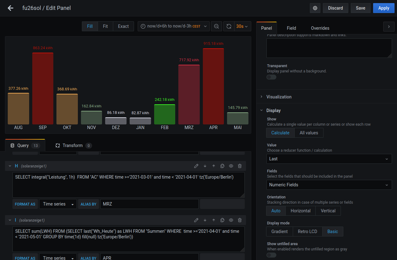

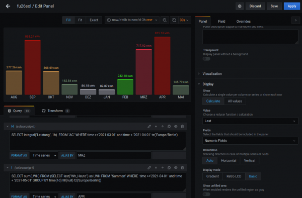

Könntest du ggf. die Konfiguration von dem "Balken Diagram" mit der Monatsansicht (ich vermute mal das ist ein Bar-Gauge?) posten? Das siehr schon ziemlich schick aus.

serwus tuxflo,
ja, korrekt, die spikes im Bezug ist (noch) der Durchlauferhitzer mit 18kw bei Volllast (60°)
Ich bin grade dabei, die ELWA samt Puffer an den Start zu klempnern, sprich der WW Bedarf der Wohnung und der Einliegerwohnung wird bäldigst umgeklemmt, ist quasi meine "Batterie"..die kennt aber keine Alterungsverluste*g*
Das kpl Dash als json kommt, sobald der Puffer online ist..den Monatsertrag, hmm ja kannste freilich haben...
Die Änderung im Query wurde nötig, da diese genauer zählt...

Also legst du die Queries für jeden Monat manuell an? Ich hatte schon mal versucht, dass "automatisch" hinzubekommen, bin aber gescheitert.
Vielen Dank auf jeden Fall schon mal dafür!

Ja, mach ich...automatisch wär schöner, ich such noch nach der Lösung, ähnlich einer Balkengrafik wie in excel, wo Vorjahresergebnis leicht versetzt dahinter steht...hab aber noch nix gefunden.
Irgendwann ist dann der 12monats Bereich voll und einmal im Monat wird dann eine query umgeschrieben.

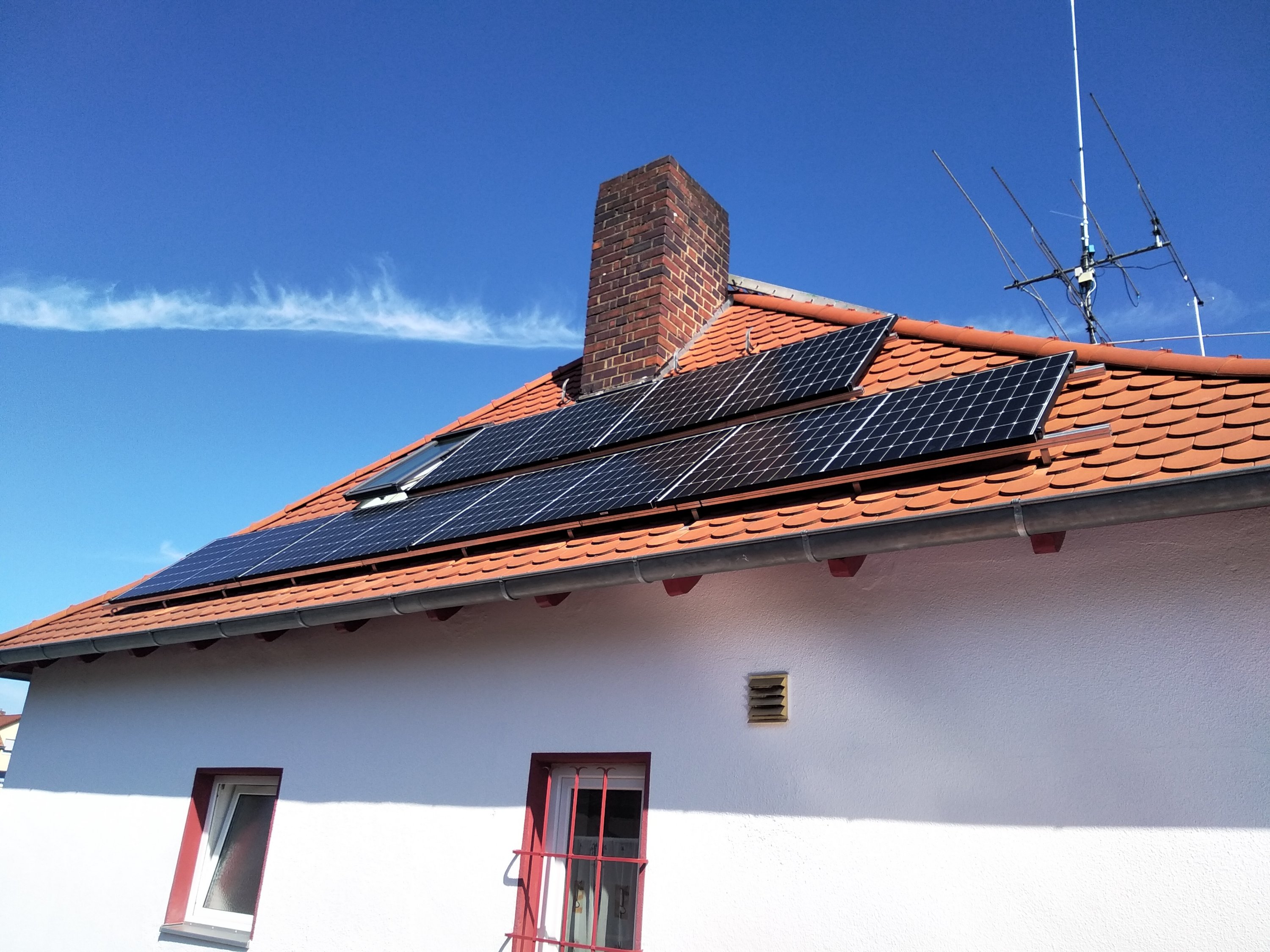

Und hier mal die neue Westseite..
verbaut wurden 6mal JA Solar mit je 385W, Summe 2,31kWp, eigentlich wollte ich kein BF, also Black Frame, aber die Alu Natur Version zum Bestellzeitpunkt war je Modul 18.- teurer und nicht lieferbar. Mittlerweile ist die Lieferzeit noch länger geworden.
Hängt am Growatt 3000, rennt
EDIT: Die Module gibts in 2 Kabelausführungen, lang und kurz, ist wichtig wer selber baut..bei liegender Montage sind LANGE Kabel nötig!
