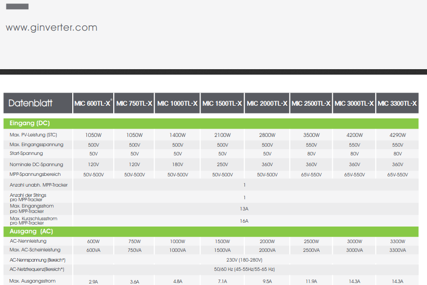

Moin Enrico,
ja das mit dem Datenblatt ist merkwürden, ich hatte es seinerzeit aber auch wo anders im Original so mit den 1050Wp gesehen bei Lieckipedia, entweder wurde das nachträglich korrigiert oder ich habs verwechselt, im Kopf aber blieb diese 1050.egal, soll ein abgeregelter 750er sein, gibts nur fürn deutschen Markt, ich denke, die Hardware ist die gleiche. Analog zum 1500er Arbeitstier
Zur maxPin...mein MIN3000 war ursprünglich "symmetrisch" auf beide Strings ausgelegt, als die IBN war, bin ich erschrocken was der WR auf West so liefert. Sonne und kalt..Peak 2540W...Süd ist da schon etwas schattiert. Die Leistung hätte laut PVgis nie anstehen dürfen, und auf der Seite war schonmal PV, also waren Daten vorhanden. Wenn da 1,7kWp bei 2,31kWp installierter PV angestanden wären, wäre ich schon happy gewesen.
Also Anruf bei Growatt, was tun, und da kam die Aussage..solange Imax oder Vmax nie überschritten werden können, ist es egal. Der WR darf 4,200kWpin nach STC haben, exakt 4kWp bekommt er nach Datenblatt STC geliefert, also alles im grünen Bereich. Das der Growatt das ab kann, war echt verwundernd, aber er tut es...
Den armen 1500er so überfahren ist auf lange Sicht sicher ungesund, da die Elkos da drinne bei der Temperatur schneller altern...die popeligste Abhilfe ist ein PC Lüfter der anstatt 12V nur 5V bekommt, den an die Kühlrippen dran, check it! Kaum hörbar, aber effektiv
Gruss
Andreas
Gruss
Andreas

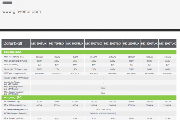

hab mich doch nicht verlesen, gabs wirklich in dem Datasheet...
https://pv-solarshop.net/media/pdf/c5/5 ... 0-TL-X.pdf
